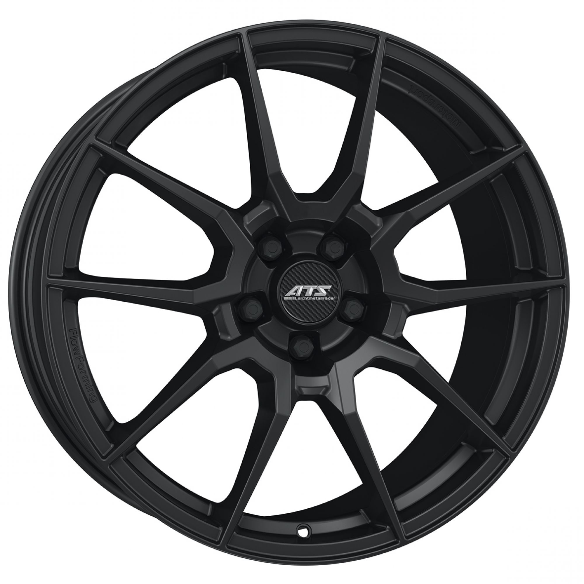

Ich überlege noch ob OZ Ultr. oder die ATS fahren werde.
Aber für die ATS fehlt noch die Freigabe für den Sportback FL.

Habe gestern mit ATS geschrieben. Die Freigabe des FL soll eventuell im Frühjahr kommen.
