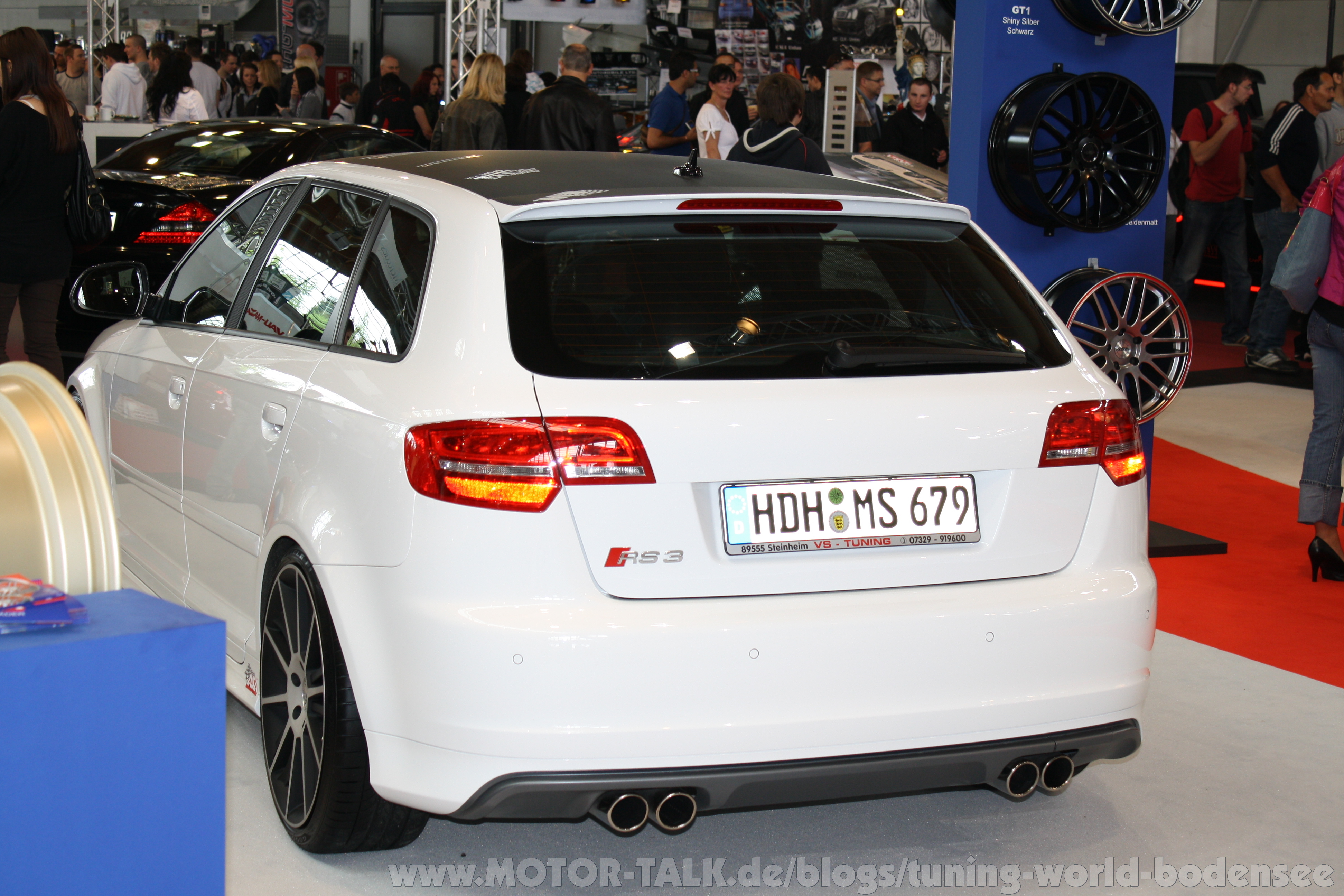

LeVeL said:
@ Germanpsycho; das Bild hier kennst du oder ?
so könnte das einmal aussehen.... :)

Ja das bild kenn ich auswendig xD
aber das ist ja nicht der umbau von Tij es wird hier ja von so nem umbau geredet!

Also ich finde, genauso wie es auf dem Bild aussieht , passt es!
Wenn es rechts nur mit Dummyauspuffrohr gehen sollte, könnte ich damit leben...
ja so wäre es perfekt gewesen. mir gefällt er jetzt auch sehr gut aber das wäre genial

Also, die Optik mit diesem Diffusor überzeugt mich auch nicht. Würde so nicht gegen Original tauschen. :alex_03_neutral:
Viele Grüsse
Peter
Es kann nur eine Optik geben :boys_0126:
Dafür würde ich glatt über 1000.- Euro hinlegen... :boys_0132:

yes.... das wäre für mich auch der einzige Umbau, der für mich in Frage kommen würde, wenn ich auf eine rechts-links-Anlage umbauen würde......
Ich denke, es würden sich bestimmt über 10 Interessenten finden, falls eine Lösung wie auf dem Bild angeboten würde.
Kennt den keiner einen Tuner/GFK-Bauer, der sowas realisieren kann?

Genau so hätte Audi es bauen sollen. Einfach geil so!
