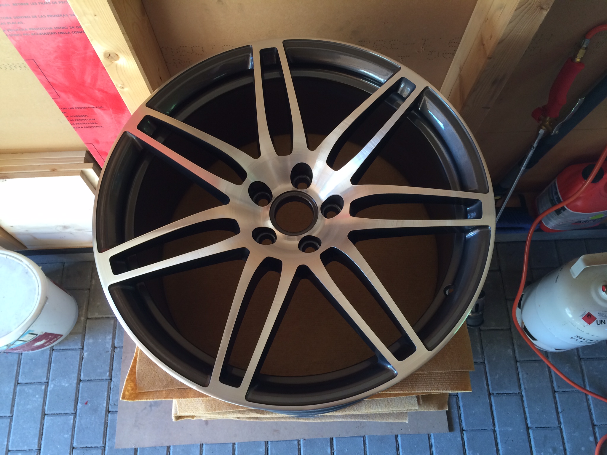

Hallo Matze genau die Felgen liegen bei mir in der Garage und kommen auf meinen RS3 8V wenn er dann nächstes Jahr mal kommt. :cry:
Ich finde auch das es die schönsten Audi Felgen sind die es gibt! :jc_doubleup:
