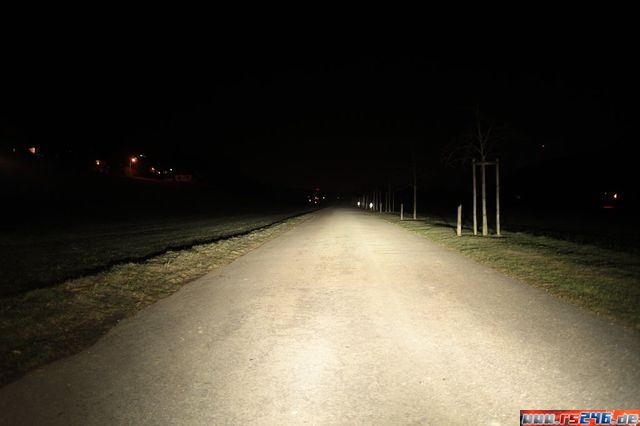

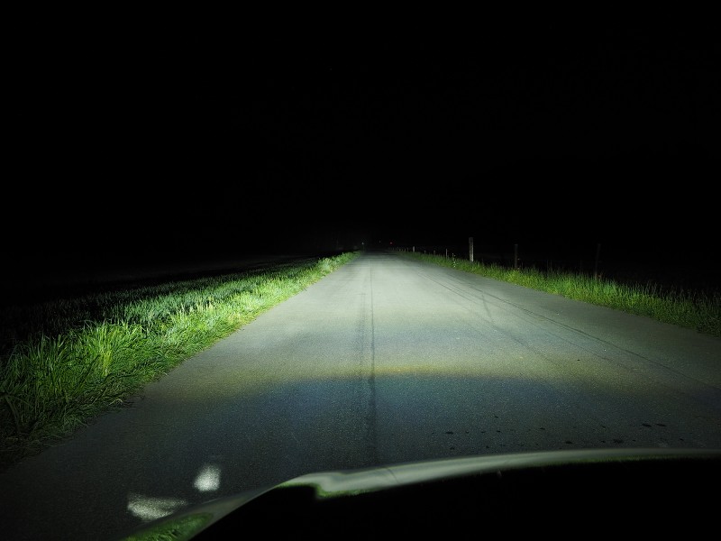

Da manche Leute mit Ihren Xenonbrennern unzufrieden sind, was Lichtstärke und Lichtfarbe anbelangt, habe ich am Freitag mit ein paar Kollegen (Dr. Schnucker, Phil und Daniele)eine "Beamshot-Session" organisiert. Die Lokation war damit für alle Lampen identisch.
Die Kameraeinstellungen waren auch für alle gleich:
- Blende F4
- ISO 800
- 1/5 Sekunde Belichtungszeit
- Weissabgleich 5500K
Da alle Autos an derselben Lokation mit denselben Einstellungen für die Kamera geshootet wurden, sind die Bilder vergleichbar. Somit kann sich jeder ein Bild davon machen, welcher Brenner für sich am schönsten, hellsten oder bläulichsten leuchtet.
Teilgenommen haben:
- RS3 8P mit Xenon Original
- RS3 8P mit Xenon Osram Cool Blue Intense
- RS3 8V mit Voll LED
- RS6 C7 mit Matrix LED
Versuchsaufbau
- RS3 8P mit Xenon Original - Abblendlicht
- RS3 8P mit Xenon Osram Cool Blue Intense - Abblendlicht
- RS3 8V mit Voll LED - Abblendlicht
- RS6 C7 mit Matrix LED - Abblendlicht
- RS3 8P mit Xenon Original - Fernlicht
- RS3 8P mit Xenon Osram Cool Blue Intense - Fernlicht
- RS3 8V mit Voll LED - Fernlicht
- RS6 C7 mit Matrix LED - Fernlicht

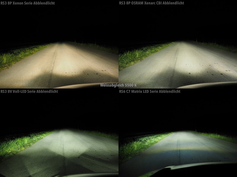

Summary Abblendlicht

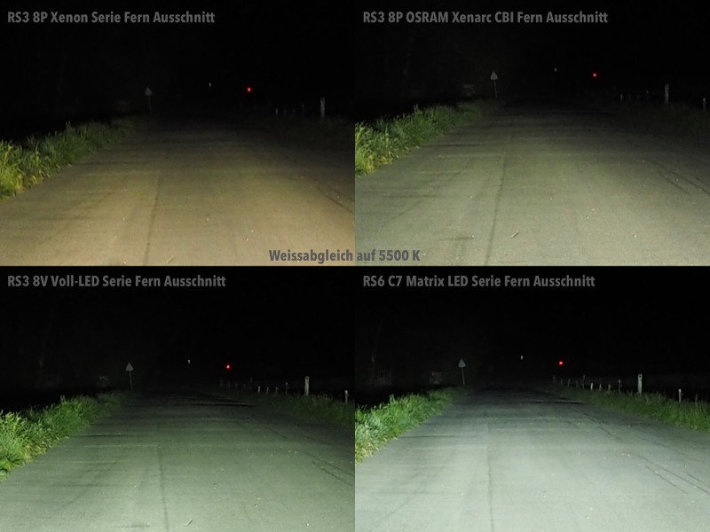

Summary Fernlicht

Im Vergleich zu meinem S3 8PA ist das LED vom RS3 8V schon deutlich heller und leuchtet die Strasse besser aus. Sieht man hier ja auch gut.
Danke Ronald :jc_doubleup:
Wenn ich es bewerten würde, fände ich beim Abblendlicht die Osram blue am besten.
Beim Fernlicht würde mir von der Weite und Helligkeit das Matrix LED am besten gefallen.
Cool, das ihr die Sachen mal verglichen habt. :laie_60a:
VG Marco :10hallo2:
Marco, das Matrix LED vom RS6 war auch am besten von der Weite und Ausleuchtung. :jc_doubleup:
Wir standen ja ziemlich weit entfernt vom Ende des Fernlichtstrahles. Bei den beiden 8P hat man von der Kameraposition nur Dunkelheit am Ende der Strasse gesehen, wohingegend bei den beiden LED Scheinwerfern noch richtig was zu sehen war. Ist halt wieder eine Generation Auto weiter. :dh:
Also ich werde umrüsten auf Osram XENARC Cool Blue Intense. Meine Frau hat es aufgrund unserer Fotos schon abgenickt.

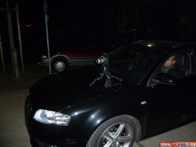

Das war meine Beamshot Session, die ich vor 3 Jahren mit meinem Ex-RS4 B7 durchgeführt habe, ähnlicher Versuchsaufbau, ähnliches Ergebnis...
Da viele Leute mit Ihren Xenonbrennern unzufrieden sind, was Lichtstärke und Lichtfarbe anbelangt, habe ich heute mit ein paar Kollegen eine "Beamshot-Session" organisiert. Die Lokation war damit für alle Lampen identisch.
- Blende F4
- ISO 800
- 1/4 Sekunde Belichtungszeit
Teilgenommen haben:
- VW Passat mit Halogen
- Audi A4 3.2 B6 mit Xenon Original
- Audi RS4 B7 mit Osram Silverstar
- Audi RS4 B7 mit Osram Cool Blue Intense
Es waren 2 Warnwesten am rechten Wegesrand postiert und zwar eine nach 50m und eine zweite nach 80m.
Versuchsaufbau

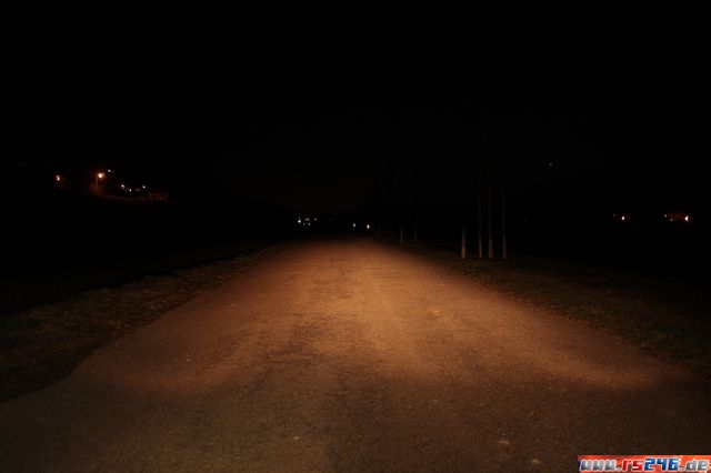

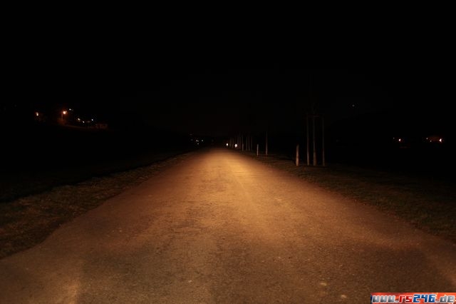

Abblendlicht VW Passat mit Halogen
Abblendlicht Audi A4 3.2 B6 mit Xenon Original
Abblendlicht Audi RS4 B7 mit Osram Silverstar
Abblendlicht Audi RS4 B7 mit Osram Cool Blue Intense
Fenrlicht VW Passat mit Halogen
Fernlicht Audi A4 3.2 B6 mit Xenon Original
Fernlicht Audi RS4 B7 mit Osram Silverstar
Fernlicht Audi RS4 B7 mit Osram Cool Blue Intense

Osram Cool Blue Intense: 5500 Kelvin (weisses Licht)
Osram Night Breaker: 4350 Kelvin (gelbliches Licht)
LEDs: 5500 Kelvin (weisses Licht)
Die Nightbreaker hatten wir nicht im Test. Angeblich liefern die laut Osram 70% mehr Licht, wohingegen die Cool Blue Intense "nur" 20% mehr Licht generieren. Die Silverstar war die Vorgängerin der Night Breaker mit 4200 Kelvin. Die war mir zu gelblich. Die hätte angeblich "der hellste Stern auf Erden" sein sollen laut Werbung. Die Cool Blue Intense waren dann aber trotzdem heller. Die Frage ist, ist es bei den Night Breaker auch so oder sind die doch heller dafür dann aber gelblich???

Da ich die Fotos gemacht habe, möchte ich dazu ergänzen, dass die Wahrnehmung in der Realität etwas anders ist. Das Auge gewöhnt sich an die jeweilige Lichtfarbe. Das kann jeder an seinem Monitor leicht selbst ausprobieren. Stellt man den von Kaltweiss auf Warmweiss, wird man das spontan als "total gelb" empfinden. Nach einer Minute wird man den Monitor ganz normal wahrnehmen. Umgekehrt geht es genauso. Der menschliche Sehsinn adaptiert sich auf die Lichttemperatur.
Daher wird das normale Xenon Licht des 8P vor Ort auch nicht als so gelb wahrgenommen, wie es die Fotos suggerieren. Dort ist es deswegen so gelb, weil die Kamera aus Gründen der Vergleichbarkeit fest auf 5500 K Weissabgleich eingestellt war. Würde man es wirklich richtig machen wollen, müsste man mit einer genormten Graukarte arbeiten und am besten noch genormte Farbfelder dazu. Wie im Profistudio halt. Dann könnte man die Farbtemperatur im digitalen Bild wirklich korrekt setzen.
Die bei den aktuellen Leuchtmitteln gewünschten 5500 K kommen daher, weil im Durchschnitt das menschliche Auge bei dieser Temperatur Kontraste am besten unterscheidet. Tageslicht liegt etwa zwischen 5000 K und 6500 K. Also, nehmt die Kelvinwerte nicht zu eng. Es sei denn, Ihr wollt unbedingt besonders trendy und "cool" (er-)scheinen. :88n: :88n: :88n:
Viel wichtiger ist doch die Ausleuchtung und da wären eben die Osram Nightbreaker mit angeblich 70 % mehr Licht besonders interessant ggü. den Cool Blue Intense mit angeblich "nur" 20 % Licht mehr.

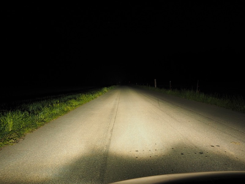

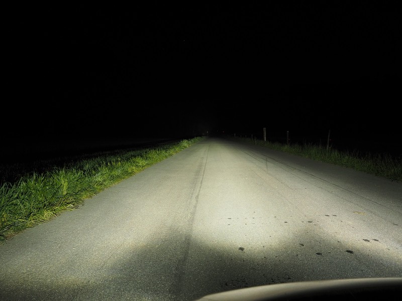

aufgrund der sehr aussagekräftigen Bilder der Beamshot Session und der interessanten Erfahrungsberichte, habe ich mich entschlossen auch neue D3S Brenner zu verbauen.
Da ich im "Sonnenverwöhnten" OWL hause und Brillenträger bin, fiel meine Wahl auf die Osram Night Breaker Unlimited Xenarc 66340XNB Brenner.
Beim Tausch stellte sich dann heraus, dass ab Werk ein Scheinwerfer mit Philips XenEcoStart 010476 und der andere Scheinwerfer mit Osram Xenarc 66340 Brennern bestück war, was mich doch stark verwunderte.
Auf jeden Fall habe ich auch mal einen Vergleich von Vorher und nachher per Bild dokumentiert und diese Eindrücke möchte ich hier mit gleichgesinnten teilen.
Wie schon in den Kommentaren davor, kann ich nur bestätigen, der "subjektive Eindruck" ist anders als die Bilder vermuten lassen, dass die Ausleuchtung mit den Night Breaker Unlimited deutlich besser geworden ist. Da ich bei meiner Kamera nur ein Nachtbild Funktion habe, kann ich keinen so professionellen Vergleich liefern.
Abblendlicht mit Original Brennern:
gallery/image:image-m1178.jpg <Gallerie gelöscht>
Abblendlicht mit Night Breaker Unlimited:
gallery/image:image-m1179.jpg <Gallerie gelöscht>
Fernlicht mit Original Brennern:
gallery/image:image-m1180.jpg <Gallerie gelöscht>
Fernlicht mit Night Breaker Unlimited:
gallery/image:image-m1181.jpg <Gallerie gelöscht>
