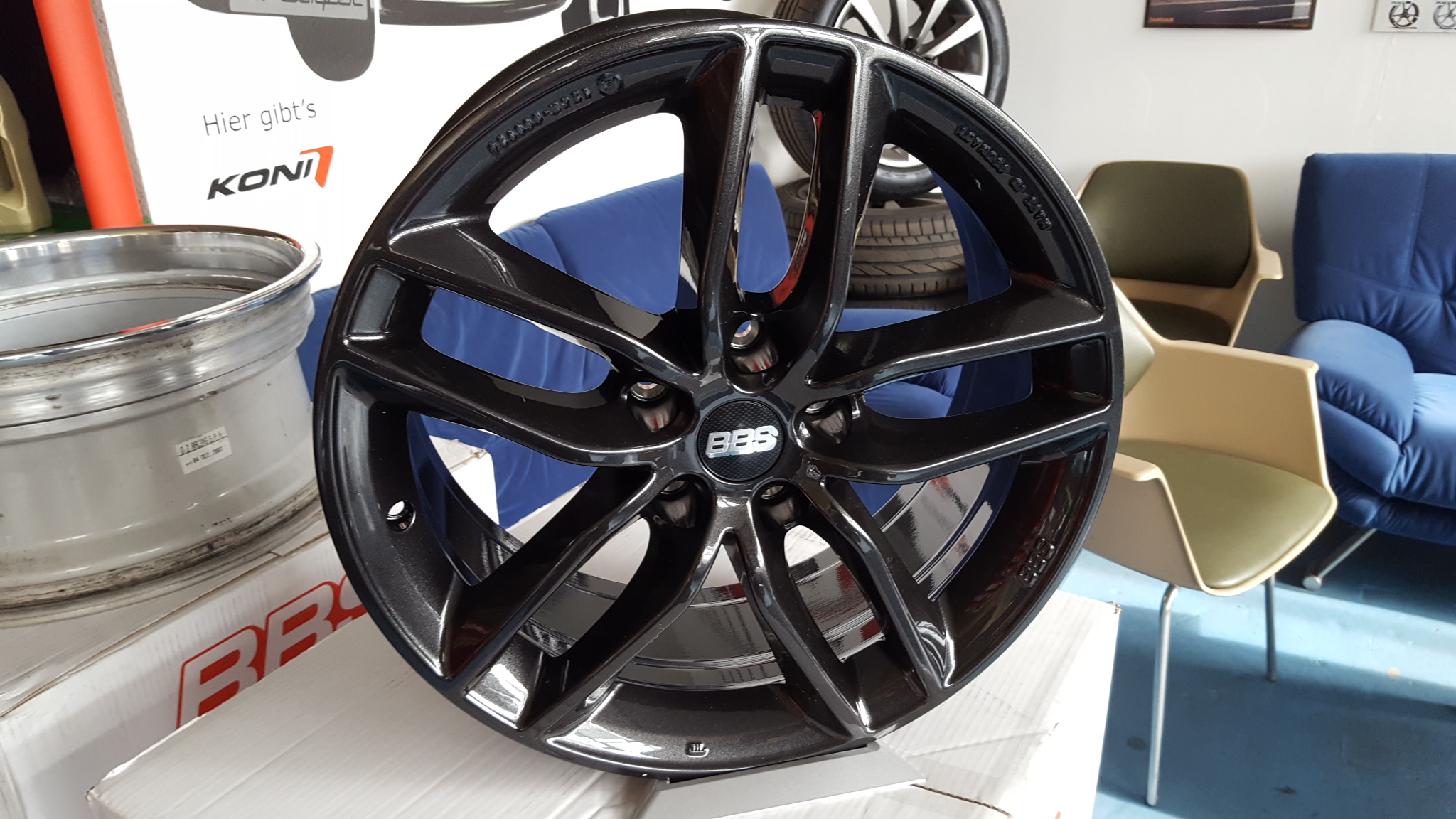

finde die bbs sx schwarz klasse, sind günstig, winterfest und sehen gut aus :mx16jw7:

Kann auch nur die BBS SX Felgen empfehlen: Stehen ohne Distanzscheiben schon super im Radkasten, sind ohne Anpassungen eintragbar und mit rund 250€/Stck. haben sie ein sehr gutes Preis/Leistungsverhältnis :boys_0120:

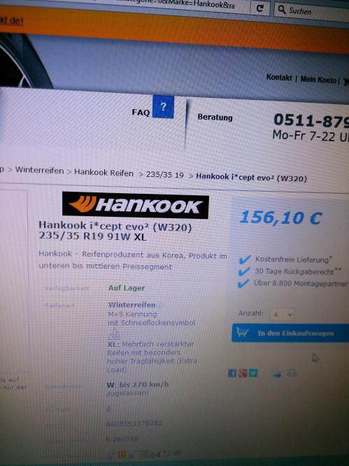

in der sportscars war wieder ein winterreifentest,
da fand ich die hankook ganz interessant, sind echt günstig und gar nicht so schlecht w 270km/H
mit bisschen handeln müsste mit den bbs sx 1600€ drin sein :boys_0132:
Also die BBS SX gefallen mir auch sehr gut! Sind halt preislich mir fast zu schade für den Winter :D

So, eben montieren lassen!
Schick!!
Hast du mal gewogen?
Gruß Erpel
ERPEL said:
Schick!!
Gruß Erpel
Danke!
Nein, war mir nicht wichtig, aber waren leichter als die Rotoren von Hinten.
Grad gegoogelt: Gewicht:11,30 kg
