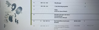

Weiß jemand zufällig wo ich die Schraube her bekomme mit der der Bremssattel an den Halter geschraubt wird? Bei Audi gibt es diese nicht als Ersatzteile ☹️
Moin,
doch sicher muss die geben.
ansonsten ebay oder Autodoc
4 Stk. Bremsattelbolzen Schrauben für vorne VAG Nr. N91084901 (200Nm Anzugsmoment)
Ich hab beim Wechsel die falsche Schraube auf gemacht Nr. 8 und halt die alte mit Loctite wieder rein. Möchte die aber gerne neu haben. Normal muss anscheinend Nr. 9 aufgemacht werden 🙈
Danke und VG
Chris
Die Nr 8 wirste von Audi nicht als Neuteil einzeln bekommen da normal nicht vorgesehen ist diese zu Lösen! Da musste versuchen über Brembo oder freien Handel diese zu bekommen.
