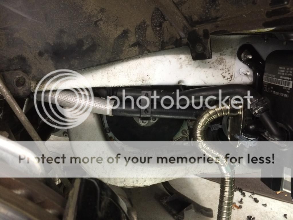

Bin grad dabei die originale VW/Audi(Webasto) Standheizung nachzurüsten, scheint zum jetzigen Zeitpunkt am originalen Einbauort vorne rechts vor dem Vorderrad zu passen, hier mal ein paar aktuelle Schnappschüsse...
Wenn ich fertig bin schreib ich eventuell mal alles zusammen, orientiert sich aber im wesentlichen an der Nachrüstung die ich vor einiger Zeit am Golf6R gemacht hab

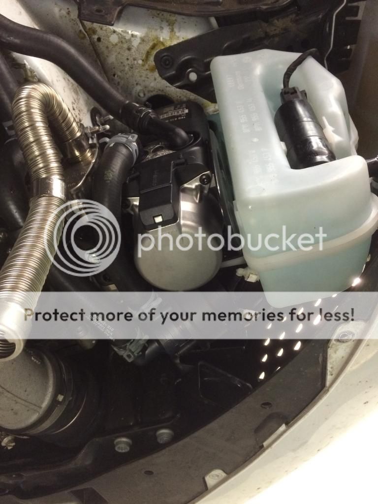

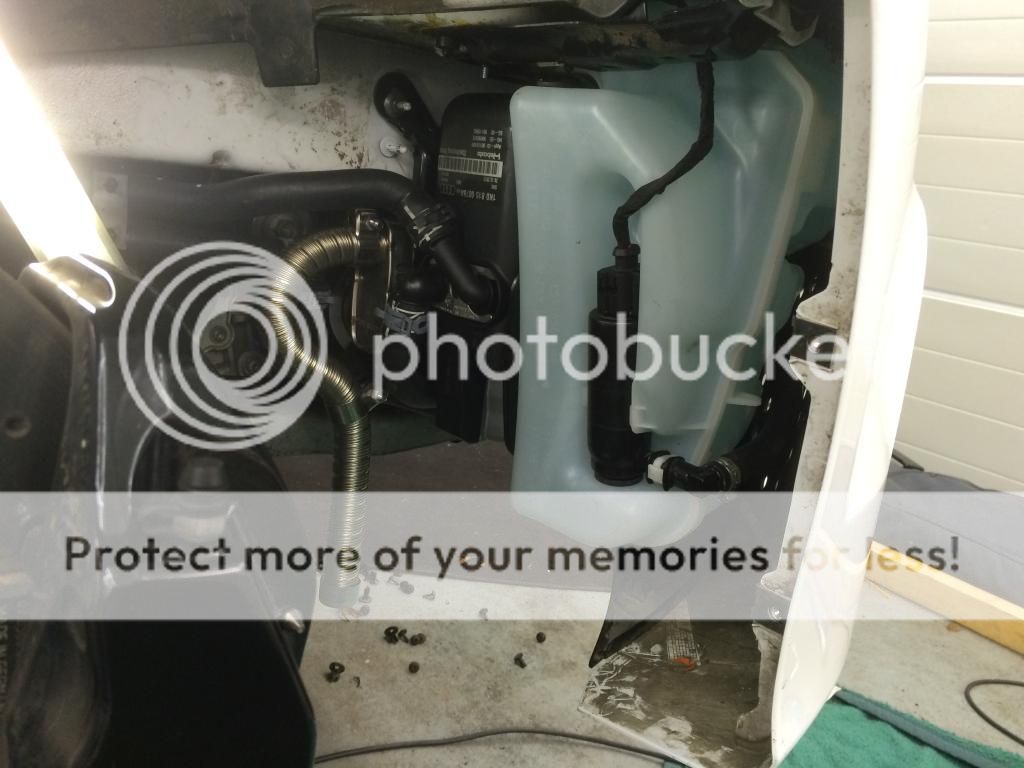

Update: auch die originale (VAG/Webasto) Dosierpumpe und die Spritleitungen bis zur Standheizung passen und sind verlegt.
Haste mal Bilder? Bzw. Wie weit bist du? Hatte damals auch ne originale vw-webasto thermo top v in meinem R32 nachgerüstet mit einbindung in die mfa.... klappts die einbindung ins fis beim rs3 auch? Bzw. Lässt sich die standheizung im kombiinstrument, fahrzeugverbauliste und bordnetzstg. Codieren beim rs3?
Gruß Pierre

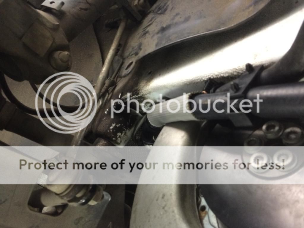

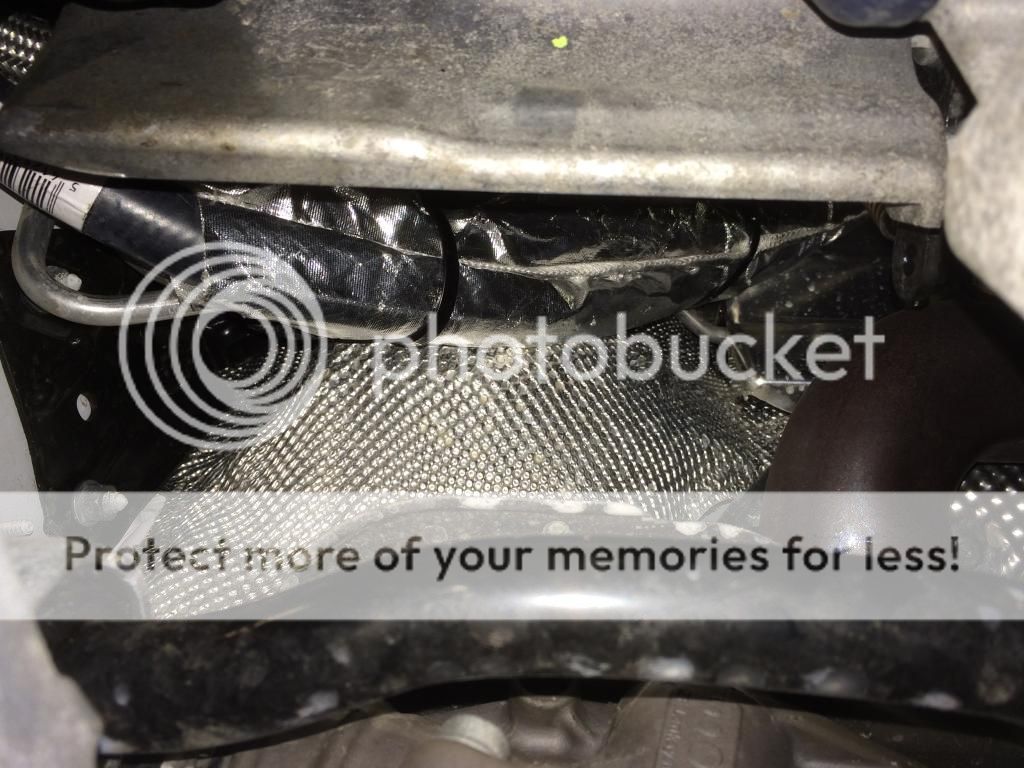

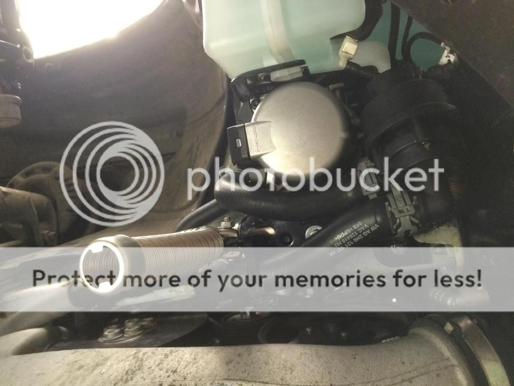

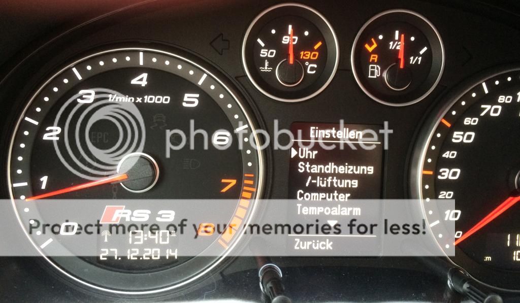

Anbei nochmal ein paar Fotos, Codierung im Kombi geht, Menü ist da, FB funktioniert auch. Hatte da erst ein paar Probleme weil ich den Anpassungskanal im Kombi nicht gesetzt habe aber jetzt läufts. Das kritischste ist die Verlegung der Schläuche am/unter dem rechten Längsträger welcher ja selber nicht viel breiter ist als ein Kühlwasserschlauchselbst. Der Fünfzylinder ist echt so breit das da im Gegensatz zum Golf6R null Platz zwischen Keilrippenriemen und Längsträger ist. Ich hoffe das sich da langfristig nichts durchscheuert, sowohl duch die Bewegungen des Motors zur Karosse als auch durch die rechte Antriebswelle beim starken Einfedern.
Paket aus kleinerem Waschwasserbehälter und SH
Längsträger von Seite mit Schläuchen
Längsträger von vorn unten mit Schläuchen
Schläuche zwischen Block und Spritzwand von unten, mit Hitzeschutzschlauch
von unten
von hinten unten
Wow hut ab! Das steht mir auch nich bevor [emoji14] super dass sie da auch alales nachträglich codieren lässt wie auch beim 5er/6er. War damals bei meinen r32 auch ne richtig enge angelegenheit.....
Welchen wischwasserbehälter und welchen träger für die sthz hast du genommen? Die vom golf mit sthz oder vom normalen a3 8p mit sthz?
Gruß Pierre
Waschwasserbehälter wie auch Halterung sind vom A3 8PA, wenn Varianten vorhanden waren habe ich immer den 2.0TFSI gewählt, das Abgasrohr auf der Teileliste habe ich nicht verwendet da dort wenig Platz war, hatte noch ein Stück generisches Webasto Abgasrohr liegen wie man auf den Bildern sieht.

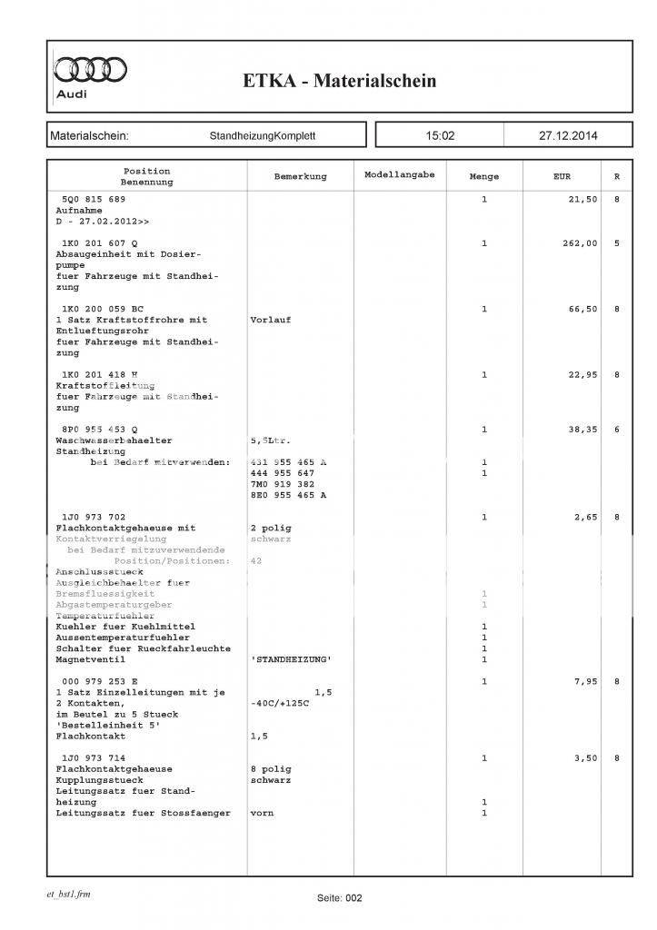

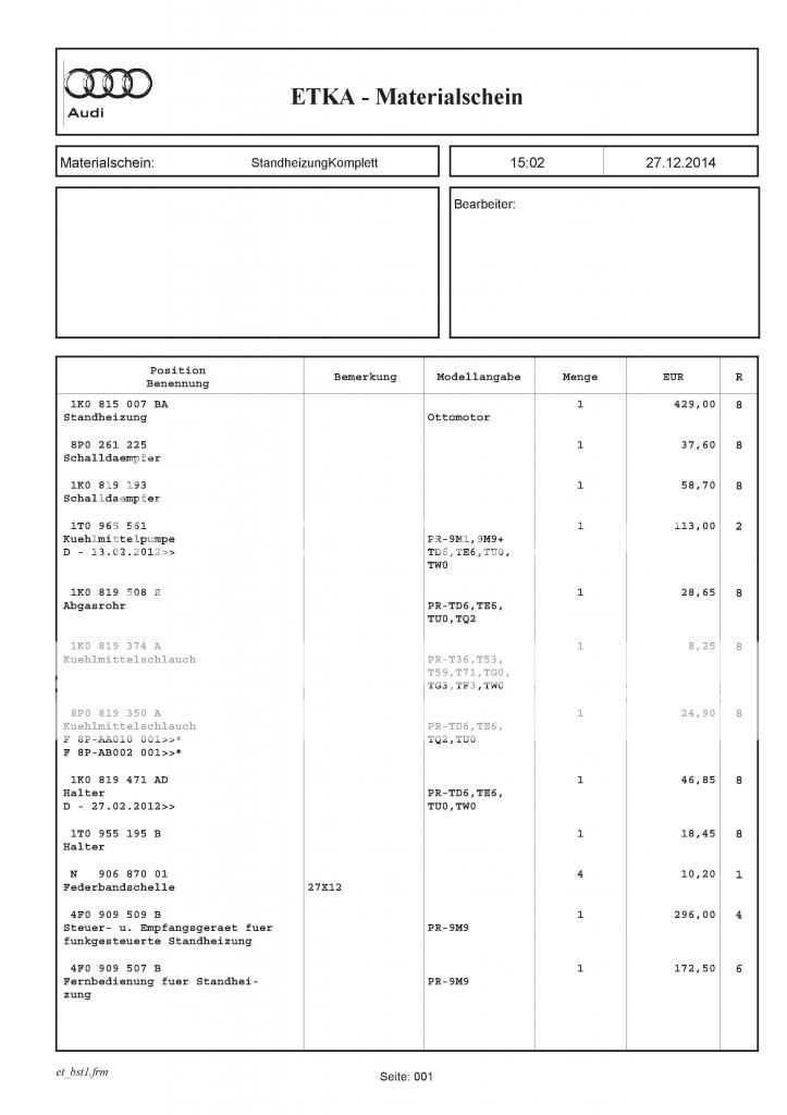

Teileliste
Wow hut ab! Super nachgerüstet :) danke für die kleine doku!

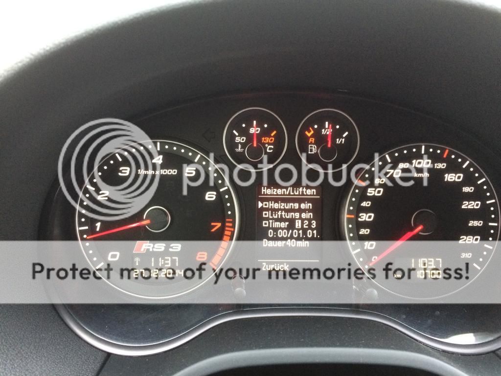

Hallo c43amg
Ich habe bei meinem rs3 auch eine sh eingebaut. Ich habe sie vorne links hinter dem ölkühler eingebaut.
Erst dachte ich, ich muss die standheizung freischalten lassen.
Als ich mit dem einbau fertig wahr und die heizung testete lief sie an und das heizungsbedienteil wurde eingeschaltet. Da dachte ich mir, nix mit freischalten, funktioniert doch. Nun sehe ich auf deinen fotos wie du die standheizung übers kombiinstrument ansteuern kannst? Muss ich also doch freischalten um übers kombiinstrument anzusteuern/einschalten?
Viele grüsse
Dave
Welche Heizung, und wie hast du sie nachgerüstet?
Wenn du sie wie original angeschlossen hast (mit CAN-Bus) dann kannst du sie über FIS steuern, dafür musst du diese aber noch codieren.
Mit VCDS ist das schnell gemacht.
Wenn du aber eine Zubehörnachrüstlösung mit eigenem Kabelbaum etc. hast wird das nicht klappen.

Ich habe eine webasto thermo top evo5 nachträglich eingebaut mit separatem kabelbaum. Für die lüfteransteuerung bin ich direkt aufs bedienteil auf den dafür vorgesehenen pin.
In demfal bringt die freischaltung nichts. Schade, aber funktioniert auch einwandfrei.

In dem Fall funktioniert das mit der FIS-Steuerung nicht.
