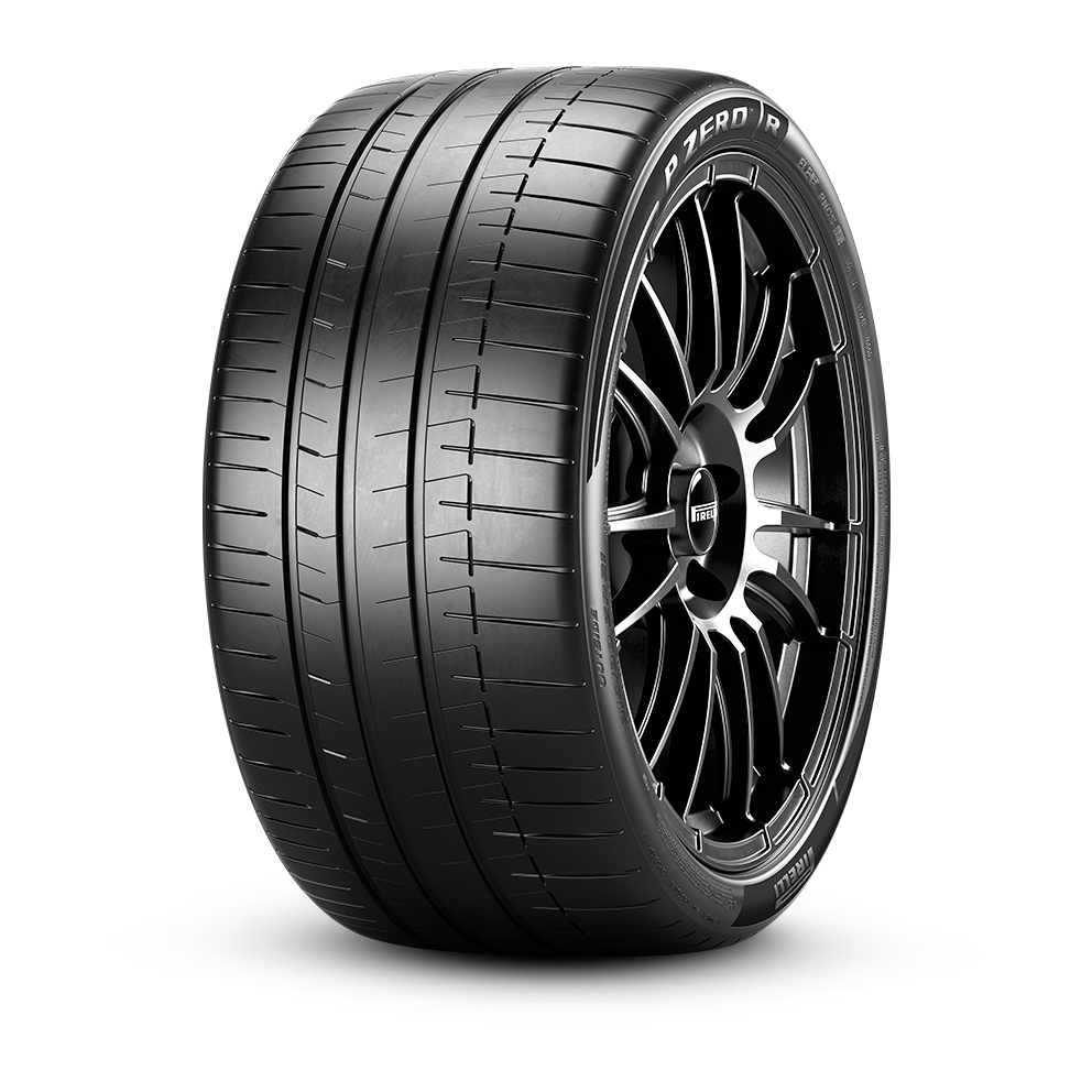

Es gibt von Pirelli einen neuen 265/245 Reifen, der mit dem 8Y Facelift kam. War vor zwei Wochen aber noch nicht lieferbar. P ZERO™ R

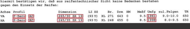

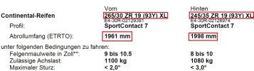

Bzgl Abrollumfang: 1961 mm VA / 1998 mm HA - diese Werte sind für den SC7 und Pirelli identisch angegeben (vielleicht gibt es noch min. Abweichung je nach Felge).
Wo finde ich die genauen Abrollumfänge?
Muss man leider beim Hersteller anfragen. Bei den Herstellern findet sich nichts auf der Website.

ach so, vorne ist der nominelle Abrollumfang übrigens 1.8% kleiner. Ich fahre VA 3.1 und HA 2.6 Bar (beim 8V FL) . Damit gleicht sich der Abrollumfangsunterschied durch die reale Walkung der Reifen wieder etwas an.
