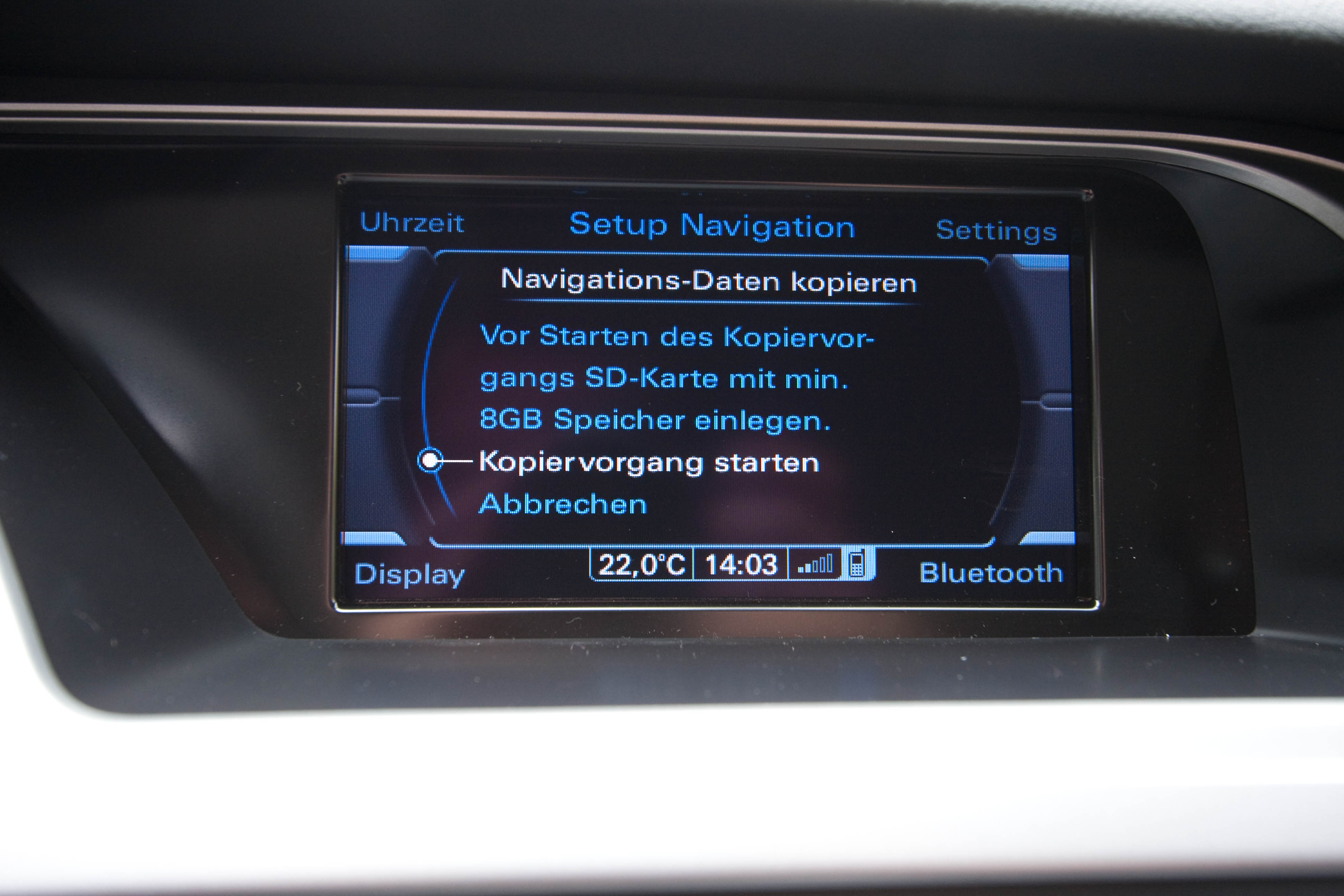

Angeblich gibt es eine Funktion, die Navi-DVD auf eine 8 GB SD-Karte zu überspielen, lt. meinem Verkäufer. Wo diese Funktion genau zu finden ist - keine Ahnung. Vermutlich in Navi und dann Einstellungen.
Re: AMI mit SD karten
Das wäre wirklich einmal sehr interessant zu wissen. Eventuell in dem versteckten System-Menu. Andernfalls könnte man auch einfach einmal versuchen den Inhalt auf ne SD zu kopieren und dann schauen was passiert.

also wie dies: Audi A4 8K: Kleines Nav (MJ 2010)

mit von "Czirke" geposteter funktion eben schon :0337rainbow:
danke für den screenshot. heisst aber immer noch nicht, dass es beim uralt-rs3-gerät ebenfalls funktioniert...

... diese Funktion gibt's z.B. im aktuellen A4, aber leider nicht im A3 bzw. RS3. Ist 'nen feine Sache, weil das Laufwerk frei wird und das Navi deutlich schneller auf die SD-Karte zugreifen kann.
eben, kenne dies auch nur vom S5 SB
Ok, dann hat sich meine Aussage ja auch geklärt.
Beim A5/S5/A4 gehen solche Sachen, beim A3/RS3 nicht. Danke für die Info.
