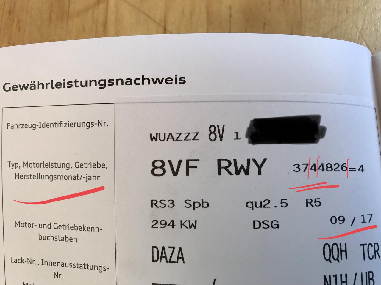

blöde Frage, wo steht das Produktionsdatum? :boys_0136: :boyaufdenkopf:
Ist bei mir schon fast ein Jahr her...
Ich weiss auch nicht wie man das herausfindet.. Habe einfach die FIN geschickt, anhand von der weiss Audi ja alles über das Auto.. Müsste mMn reichen...
Aber würde mich auch interessieren, falls das gerade jemand weiss :dh:
Im Benutzerhandbuch findet ihr auf der ersten Seite den Produktaufkleber eures Fahrzeuges. Herstellungsmonat und Jahr sind angegeben, im Beispiel 09/17. Die Prod. Kenn-Nr. gibt nun Auskunft über Woche und Tag. Im Beispiel wäre es die 37. Woche und der 4. Tag (Donnerstag), somit wäre das Fahrzeug am 14.09.2017 produziert worden. Die letzte Zahlenkombi ist die lfd. Nummer der produzierten Fahrzeuge von diesem Tag. :dh:
Marco :10hallo2:
danke Marco, ich wusste ich hab das schonmal irgendwo gesehen, aber das Bordbuch hatte ich schon ewig nicht mehr in der Hand :boys_0222:
Denke auch, dass die FIN eigentlich reicht, aber passt schon, jetzt weiß ich es ja: 16. August 2017 :88n:

Ich hab gestern ein Schreiben vorbereitet und es mal Don als PN geschickt. Wird von ihm evtl noch etwas ergänzt und dann ab zu Audi damit.
