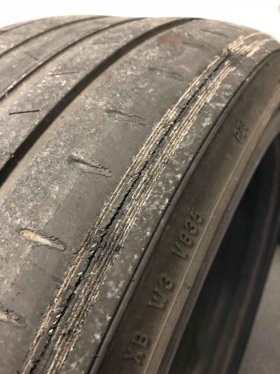

Hallo! Muss diesen Thread nochmal hervorholen ;
Habe am Freitag auch die Räder gewechselt und musste ebenfalls feststellen dass bei mir mit Mischbereifung an der VA das Gewebe bereits zum Vorschein trat auf der Innenseite. Über die gesamte Lauffläche habe ich jedoch noch 3mm Profil bei exakt 20000km Laufleistung der Sommerräder!
Wie kommt diese extreme Abnutzung Innen zur Stande? Mein 8V liegt nicht tief, sonst wäre mir das klar aufgrund eines höheren negativen Sturzes!?

Wenn die Abnutzung einseitig ist, dann würde ich die Spur-/Lenkgeometrie etc. kontrollieren lassen.
Nein, sie ist absolut symetrisch auf beiden Seiten! Und meinen Fahrstil würde ich sogar als Reifen schonend beschreiben... Denke muss mein AZ mal drauf ansprechen und beim anstehenden 30000er Service idT die Geometrie checken lassen...
Das ist irgendetwas faul!
Achsgeometrie verstellt, evtl. Verschleiß der Gelenke, defektes Domlager oder auch zu niedriger Reifendruck.
So etwas ist auf keinen Fall normal!

Wurde denn jetzt Mal das Fahrwerk vermessen?
Das Rubbeln bei vollem Lenkeinschlag hatte ich bis jetzt noch bei jedem Audi mit Allrad! Sehe das eigentlich als normal an?
Habe einen Termin für den 11.12. zum 30k Service, dann wird die Spur kontrolliert!
Das rubbeln bei vollem Lenkeinschlag und langsamer Fahrt (0-5km/h) ist vollkommen normal.
Habe heute Morgen meinen RS abgeholt; die Spur hatte sich um 3 Minuten zum Negativen hin verändert, einzig auf der VA!
Auf die Frage hin wie sowas « plötzlich » zu Stande kommen würde, wurde ich auf ein eventuell « kurviges » Fahrverhalten angesprochen (was auch noch zutrifft) und daraus ein resultierendes, leichtes Verstellen der VA. Hätte ich jetzt wahrscheinlich einen Reifenmordenden Fahrstil, wär’ ich niemals auf 20tkm mit einem Satz Vorderreifen gekommen...
Garantieanspruch? Fehlanzeige, da Verschleiss...

mein Audi war auch erst kurz beim Vermessen
(vorder rechter Reifen innen abgefahren)
Raus kam, dass der Reifen vorne über der Toleranz Vorspur hatte.
und hinten links leicht verstellt aber noch in Toleranz
(13.000 km ich denke der ist so aus dem Werk raus)
Nachdem beides penibel wieder eingestellt wurde .... läuft er einfach wieder mega ruhig.
Und ich dachte immer es liegt an der Mischbereifung warum er so nervös jeder Spurrille nachläuft.
Nun ein ganz anderes Fahrzeug!

Guten Tag!
Ich hatte bei meinem Modell 2017 8V Facelift genau das Problem. Nach 10T Km sind beide Reifen vorne (255er) innen bis aufs Gewebe abgefahren.
Es kam soweit, dass ich mit einem Plattfuss stehen blieb.
Auto ist 100% Serie, ist seit März in meinem Gebrauch. Fahre sportlich, aber nicht der übertriebene Heizer...
Das Thema ist nun bei meiner Garage des Vertrauens hoch im Kurs. Die Firmen Pirelli und AudiWerk Deutschland sind involviert und prüfen alles.
Scheint durchaus ein bekanntes Problem zu sein, stellte sich langsam heraus. Auch hier im Forum sehe ich gerade.
Zwischenlösung: Neue Reifen vorne, und in allen Reifen 0.3 Bar mehr Druck.... 3.1 vorne, 2.8 hinten

Hallo liebe Kollegen!
Ich habe heute die Stellungsnahme zu meinen beiden innen abgefahrenen Vorderreifen erhalten.
Pirelli:
Pirelli ist nachwievor der Überzeugung, fehlerfreie Reifen für dieses Modell geliefert zu haben. (Die Specs für die Reifen kommen jeweils direkt von AUDI zu Pirelli) Somit sieht Pirelli keine Schuld... Verstehe ich auch ehrlich gesagt.
Audi Werk
Die Leute im Audiwerk sind wie ja schon bekannt, sehr arrogant und kümmern sich einen Scheiss um die Probleme (Reifen, Rasseln, etc.)
Somit kam von dort keine brauchbarem Information mehr.
Fakt ist: Da Pirelli nicht einen Verlust von AUDI als Kunden möchte, nimmt Pirelli diese Reifen auf Kulanz. Das soll aber nicht ein Schuldeingeständniss sein.
Ergebnis: Ich habe nun nach 10T Kilometern zwei neue Vorderreifen von Pirelli bekommen. Montage und Ersatzwagen alles vom Händler übernommen. Ich trage überhaupt keine Kosten für den ganzen Spass.
Ich soll nun 0.2 bar mehr Druck fahren im nächsten Sommer, und regelmässig die Reifen prüfen.
Ich hoffe, den ebenfalls betroffenen ein wenig geholfen zu haben mit meinem Lagebericht.
Grüsse aus der Schweiz!

Ist und war bei mir auch so.
Die vorderen Pirellis's fahren sich innen sehr schnell platt.
Meine hatte ich nach 12tkm getauscht.
Allerdings penibel auf den Luftdruck achten.
2,8-2,9 bar sollten eingehalten werden damit auch die ganze Lauffläche tragen kann und der Reifen nicht nur hauptsächlich
an der inneren Schulter walken kann und dadurch schneller abgefahren wird.
So sahen meine Pirellis nach knapp 30.000 km aus. Innen voll runter, habe ich auf dem Auto nicht gesehen. Habe gestern 2 neue PS4S aufgezogen.
8V SB FL mit KW Gewindefedern
Ist ja erschreckend, Micha!:geist: Ich fahre auf meinem VFL nun rundum 235er PS4S und fahre vorne und hinten mit um 0,1 bar erhöhtem Luftdruck. Werde die Innenseite mal im Auge behalten.
Das Bild zeigt die Innenseite meiner vorher gefahrenen Pirellis. Keine Ahnung was das genau war!? Irgendwie sah das Gummi aus, als wäre es angeschmolzen, aber ich war nicht auf der Renne.
