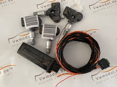

Also ich hab 149€ fürs Empfangsteil und einen angefertigten Kabelbaum mit Einbauanleitung gezahlt. Man muss halt VCDS haben um die Codierungen zu machen und am besten auch Schaltpläne um den enstprechenden CAN Bus Anschluss hin zu bekommen am Komfort Can. Also es sollte sagen wir mal Kfz Elektrik Grundwissen vorhanden sein dann kann man es sebst in ca 3 Std verbauen.
Ich hab den Satz von Ebay genommen, wurde per DHL express geliefert und es gab auch Hilfe bei Fragen per Whattsapp, such einfach mal nach dem Verkäufer vwmodul_de.
Um das nochmal aufzugreifen... was kostet die Hardware? Habe hier 4 Sensoren liegen und würde gerne wissen, ob sich das preislich lohnt.
So, jetzt kann ich mal antworten. Vielen, vielen Dank für deine Rückmeldung. Da ich die Sensoren schon habe, sind die 149€ mir egal und ich werde das demnächst mal in Angriff nehmen.
Für die Leute die das selbe vorhaben und sich fragen was das so kostet und was man braucht:
Bei dem Set ist alles dabei, kostet ca. 250€. Dann muss das noch verlegt, verkabelt und eincodiert werden. Dazu kann ich aber noch nichts sagen.

Hallo Rs3maniac
Die Werte werden im VC und MMI Angezeigt.
Ich habe bei meinem RS3 8V SB FL (2018) folgende Codierung benutzt.
STG 03
Byte27 Bit 4,5 & 6 deaktivieren
Byte28 Bit 7 deaktivieren
STG 17
Byte3 Bit 7 aktiveren
Byte11 Bit 2 aktiveren
Byte4 Bit 0 deaktivieren
STG 19
Installations Liste
65 - Tire Pressure aktiveren
5F-Information Electr,
Address 5F - > Adaptation 10
Kannst du von Direct TPMS Installation Guide übernehmen.
Die Funktion
Car Function_ Adaptations_ Gen2-menu display_rdk_ standstill
würde ich deaktiviert lassen. Diese bewirkt, nach starten des Motors die Werte erst nach ein paar Meter angezeigt werden. (Somit weisst Du dass die Werte aktuell sind)
Übrigens ich habe die TPMS Antenne ausserhalb des Fahrzeugs montiert. Die Werte kommen sekundenschnell und nicht wie einige schreiben nach 20 Minuten Fahrzeit.
