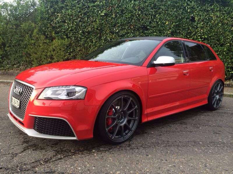

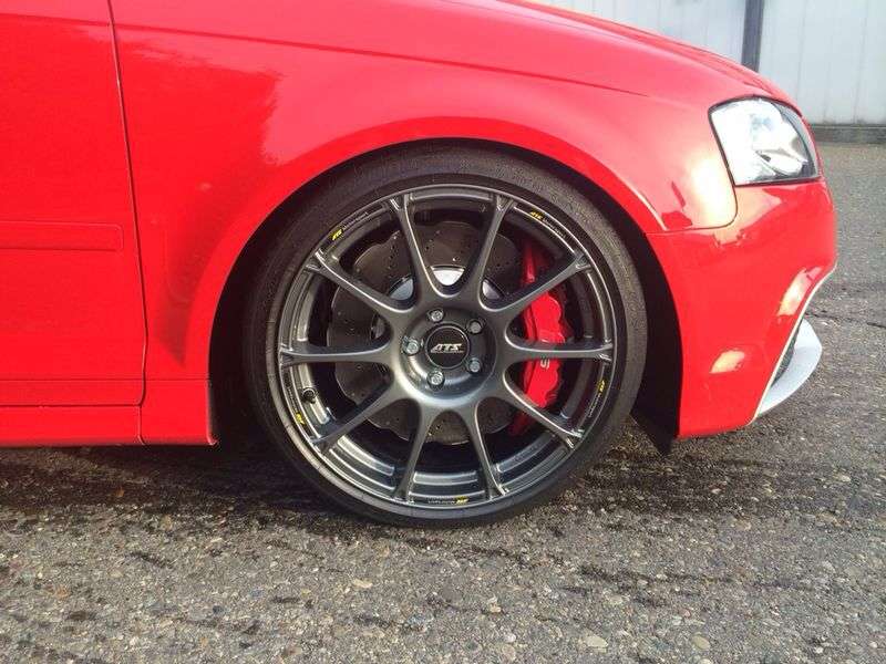

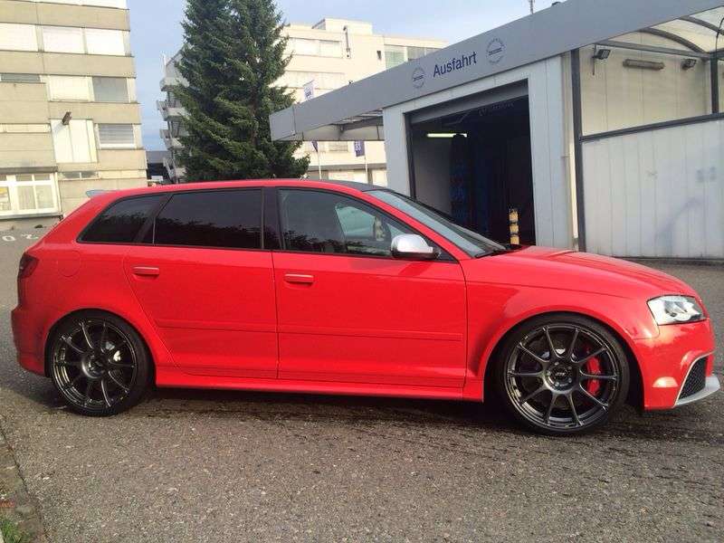

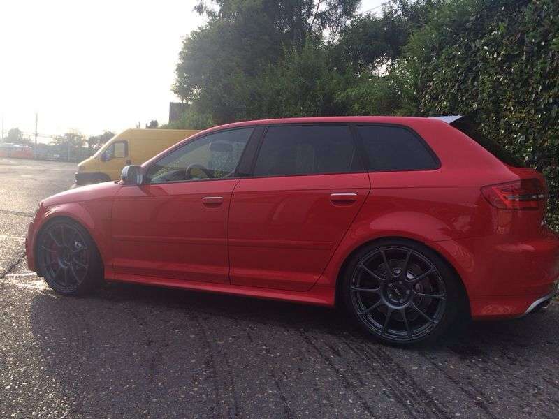

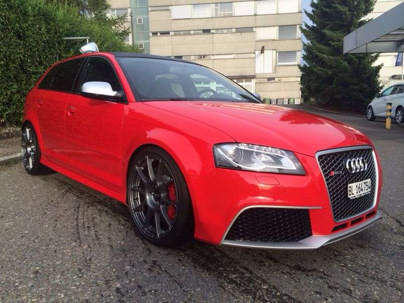

Ich habe die Bilder bekommen. Das Auto sieht mit den Felgen und der Bremse wirklich pornös aus...
:a75-1: :wie-geil: :smilie_s_030:
....tön hier nicht so rum!!.... stell lieber mal die Bilder rein!!!! :88n: :boys_0136: :biggrinn: :aufgeben: :aufgeben:
Re: Passen RS6 390x36mm 6-Kolben Wave mit 19" Rotor original?
Sieht stark aus.... Kann mich zwar noch nicht so richtig an die Wave Scheiben gewöhnen, aber die haben was.... Und die wirken richtig groß.... Auch hinten....
Vielleicht liegt das daran, dass die wirklich gross sind?
Glückwunsch! Sieht stark aus! Jetzt müssen sie nur noch bremsen... :biggrinn: :biggrinn:
Wirklich toll geworden. Felgen passen super zur Farbe des Wagens :)
:jc_doubleup: nicht schlecht Herr Specht :jc_doubleup:
sieht gut aus :jc_doubleup:

Ich habe es ja nicht persönlich gemacht. Ich habe nur persönlich mitgelitten und -gebibbert. Aber was ich als Laie zusammenfassen kann, werde ich hier versuchen:
390x36mm 6-Kolben vorne vom RS6:
  • RS6 Bremse bleibt original
  • "Bremsbelagverschleissanzeiger" umlöten von der RS3 Bremse an die RS6 Bremse
  • Radnaben vom S3 verbaut
  • Feine "Zentrierringe" für die Bremsscheiben. Die Nabengrösse von RS3 ist wohl anders als vom RS6. Die vom RS6 ist grösser.
  • Stahlflexleitung anfertigen lassen. Original ist ein gewinkelter Anschluss, beim RS6 ist er gerade (oder war es umgekehrt?)
  • Bremssattelhalter etwas abdrehen, damit die Scheiben wieder mittig laufen wegen anderer Nabe
  • Die originalen 8.5x19" Rotoren passen definitiv nicht. Das Felgenbett ist zu eng.
  • ATS GTR 9x19 ET48 gekauft. Vorne mit 235/35 R19 Reifen
  • Es braucht noch 10mm Spurplatten je Seite, damit die Felge über den Sattel passt. Es hat jetzt noch ein paar Millimeter Platz zwischen Sattel und Speichen
  • Deswegen braucht es noch längere Radschrauben
356x22mm vom RS6 mit originalem Sattel hinten:
  • passender Adapter/Bremssattelhalter, wie ihn auch Ultimot anbietet für ihre 356x22mm Upgrade Lösung
  • ATS GTR 9x19 ET48 gekauft. Hinten mit 225/35 R19 Reifen
  • Es schleift am Radhaus, an den Flaps, die nach innen ragen. Das muss noch bearbeitet werden
