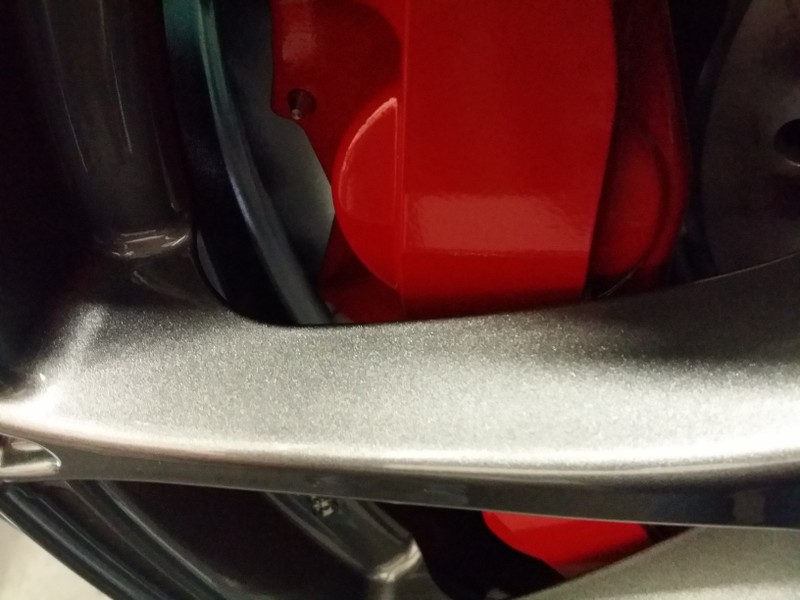

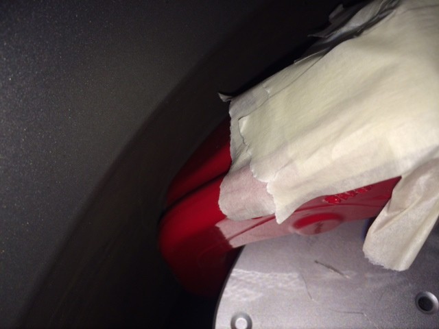

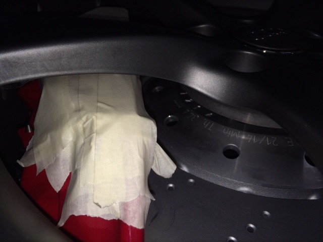

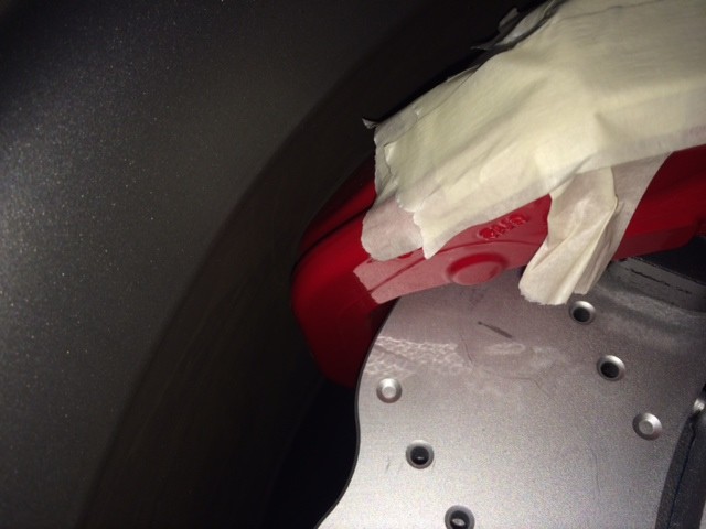

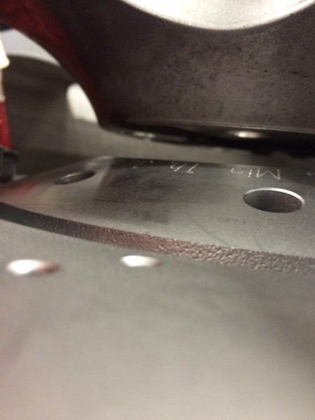

19" Rotor passen leider nicht.

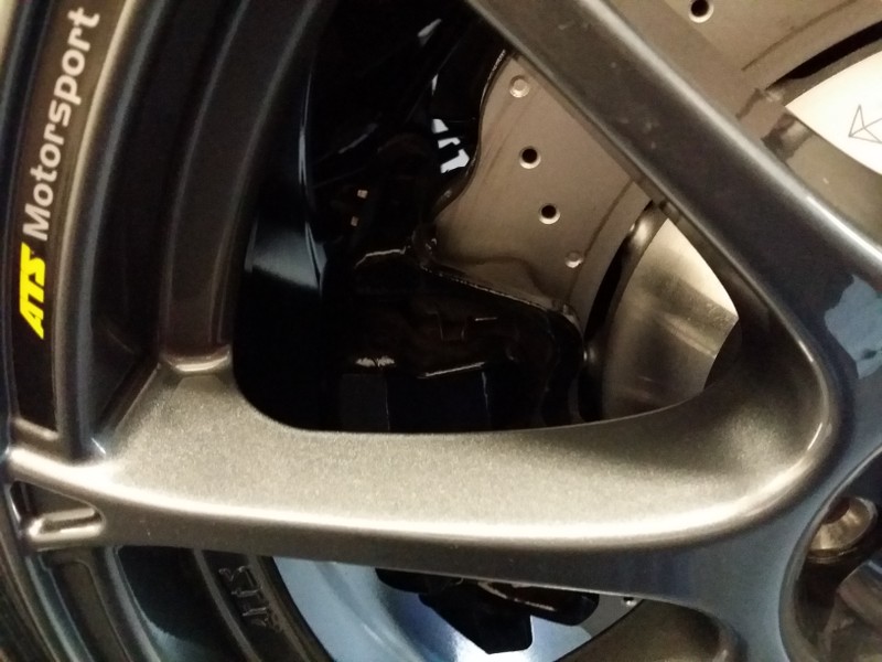

Hier sind die Bilder, wo man sieht, dass es leider nicht passt.
Das schleift sich frei :aufgeben: :rofl2a:

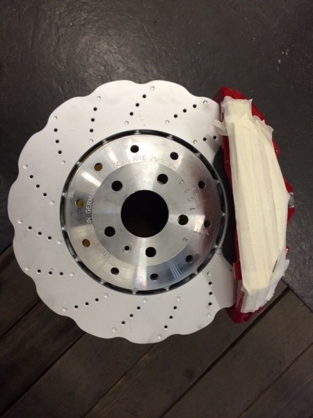

Das sehe ich Ende der Woche. Es braucht schon mal Zentrierringe über die Nabe, dicke "Beilagscheiben" unter den Sattelhalter und längere Schrauben. Für hinten braucht es spezielle Abstandshalter. Ich werde weitere Bilder posten, wenn die Bremse drin ist und passt.
Du wirst dir doch wohl nicht Unterlegscheiben unter die Bremssattelhalter legen :aufgeben:
Mach es richtig und lass die die passenden Bremssattelhalter anfertigen :10hallo2:
Bremse, Reifen und Fahrwerk ist die Lebensversicherung bei jedem Auto und da sollte man nicht solche Aktionen fahren...
Ich poste mal ein Bild, wie die aussehen. Die sehen sehr massiv aus.
Das sind billige "Bastellösungen"; lass bitte die Finger von so etwas :boymarionette:
Was meinst du wieviel Energie bei einem Bremsvorgang vernichtet werden muss und daher werden Bremssattelhalter auch aus einem sehr massiven Stahl gefertigt und da würde ich niemals irgendwelchen kleinen Unterlegscheiben mein Leben anvertrauen :aaaah:

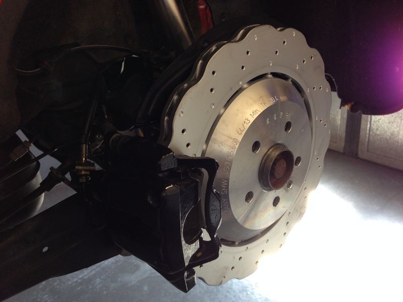

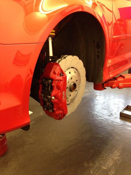

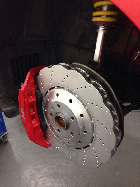

Habe gerade die ersten Bilder der Bremse vorne bekommen. Die ist fix fertig montiert und sieht sexy aus. Hinten passt es noch nicht ganz und muss passend gemacht werden. Aber mein Garagist meint, morgen passt es.
Es müssen nur die Felgen passen und dann singe ich Halleluja. Unterwegs sind sie.
Re: Passen RS6 390x36mm 6-Kolben Wave mit 19" Rotor original?
Wo ist das Bild????
Auf meinem Handy (WhatsApp). Ich müsste den Rechner hochfahren, die Bilder an mich per Email schicken, auf Imageshack hochladen und den Link hier posten. Das mache ich heute nicht mehr. Morgen geht es ins verregnete Tessin an den Luganer See zum ausspannen ... Ab Montag beginnt wieder die Unsicherheit. ..
Bilder gibt es dann zusammen mit der Vorstellung von mir uns meinem Fahrzeug, wenn ich es habe...
Die Bremse muss ich ja dann auch erst einmal zart einbremsen.

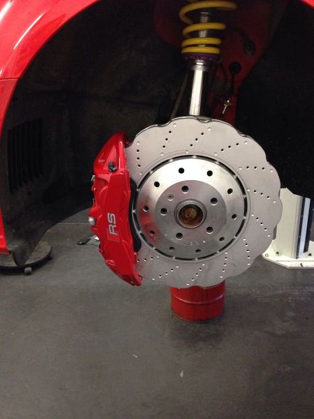

Schon mal von vorne...
Sieht genial und sehr mächtig aus!!
emoji-from-app.php
sieht wirklich gut aus! sind das die selben sättel wie von der 380er ceramic?
Nein, sind andere

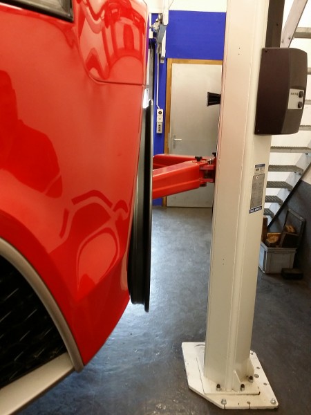

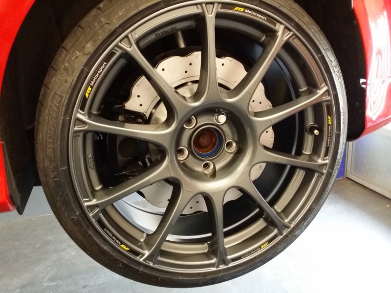

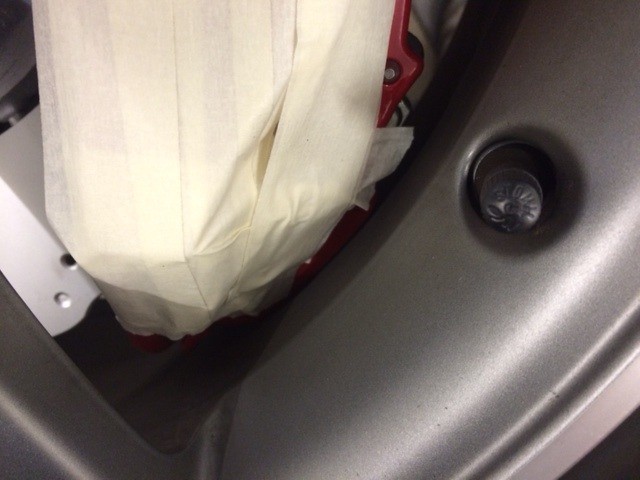

Hinten passt es jetzt auch. Stahlflex sind montiert und die Leitungen befüllt. Jetzt müssen morgen nur noch die Felgen kommen (und passen).

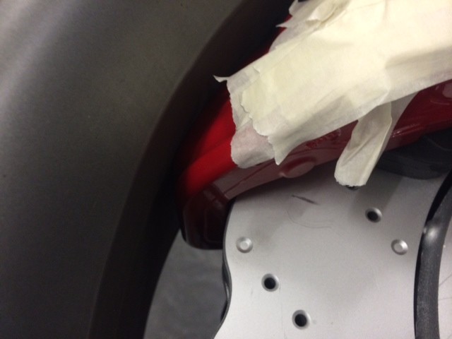

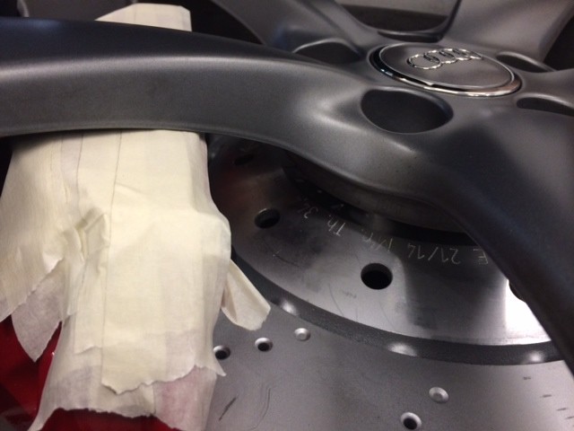

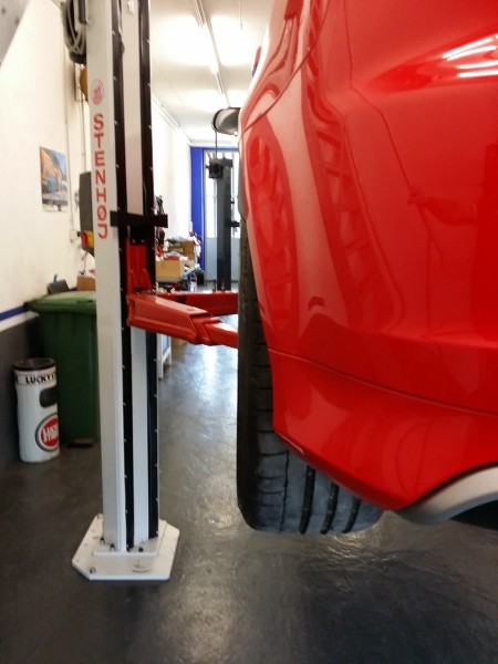

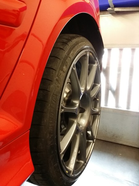

Passt leider nicht
Vorne sind 10er Distanzen nötig, sonst schleift es am Sattel. 5er reichen nicht. Aber die Räder stehen zu weit draussen. Ich habe dann in meiner Not mit Marcel telefoniert. Er hat mir empfohlen, die Radnaben vom S3 zu verwenden. Dann ist das Rad weiter drinnen und alles passt. Marcel kann das besser erklären.
@Volker, die Distanzen am Sattelhalter fallen dann weg.
@Marcel, merci vielmals für Deine Beratung und Hilfe.
Hinten passt es...
