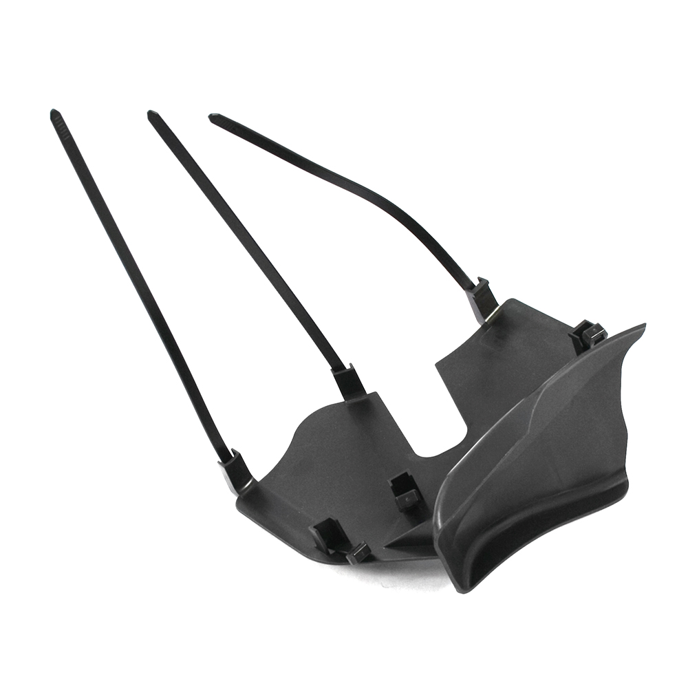

Die beiden Flaps, die auf den Querlenkern angebracht werden, würden der neuen Bremse noch mehr helfen bzw. kühlen.
Die habe ich schon seit ein paar Monaten montiert

Zusätzlich die beiden Luftführungen:
