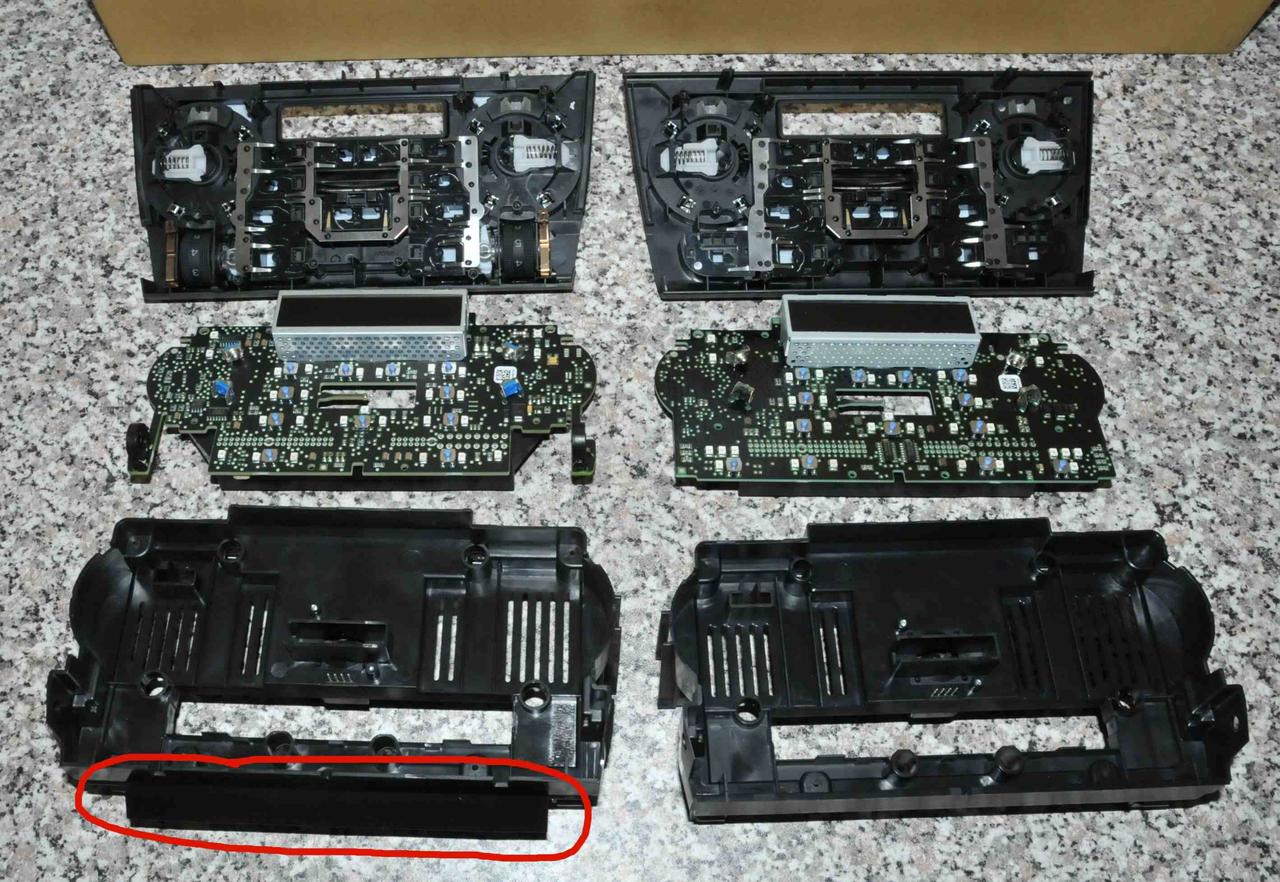

gerade das Bedienteil des Q3 eingebaut...war mit Torsten seiner Anleitung ein Kinderspiel...und sieht richtig gut aus :jc_doubleup:
Torsten Danke für Deine Mühe :laie_60a:
Nur eins muß man noch anfügen...auf die Finger aufpassen, ruck zuck sind die am Träger von der Miko Halterung verschnitten :biggrinn:

ich habe nun auch das Klimabedienteil umgebaut und dank Torstens Anleitung :laie_60a: :laie_60a: :laie_60a: :jc_doubleup: war es auch wirklich easy. Ich habe es allerdings nicht mit der Schrubbscheibe und der Flex gemacht, sondern am Schleifbock.
Hier mal der Vergleich: Das Facelift Bedienteil vom Q3 passt durch die schwarz-glänzende Fläche viel besser zu dem RNS-E und das schwarz-weiß viel harmonischer mit dem Kombi. Ich bin super zufrieden.
