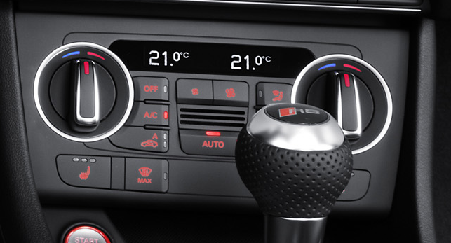

Sorry ich sehe irgendwie nur einen Unterschied bei det Sitzheizung mit anderen Schaltern? Oder um was geht es hiet genau??
Display ist anders, leuchte weiss.
Na dann vorher die LEDs tauschen?
Sieht insgesamt schon besser und moderner aus...
Vor allem sehen die Drehschalter jetzt immer so nach uralt aus...
Ganz ehrlich, ich habe ziemlich lange überlegt was da ausser Sitzheizung anders ist

Mir gefällt das weiße Display bedeutend besser.
Muss man live gesehen haben. Sieht im Q3 echt gut aus. Mal sehen, evtl hol ich mir mal eines und mach das....
Fand sie auch gefühlt, irgendwie qualitativ besser… die Knöpfe etc…

Bedienteil ist heute angekommen.
Rein elektrisch passt es zu 100%. Alles funktioniert wie es soll. Die Sitzheizung auf der Beifahrerseite wird nach jedem einschalten der Zündung auf Null gestellt. Die Fahrerseite behält den Status von vor dem Zündung ausschalten. Von der Bedienung her sehr viel angenehmer. Die weiße Beleuchtung ist sicherlich Geschmacksache, passt aber meiner Meinung nach besser in das Gesamtkonzept. Hab ich auch erst nicht gedacht, aber im Armaturenbrett sind die drei Anzeigen ja auch in weiß.
ABER:
das Teil ist im ganzen ungefähr 5mm breiter und passt mechanisch nicht ohne Bearbeitung! Unten hinten ist es auch etwas anders als das Serien-Bedienteil, wird aber wohl kein Hindernis sein. Ich habe es also noch nicht eingebaut da ich noch etwas Hand anlegen muss. Bin aber guter Dinge das ich das hin bekomme. Werde dann auch Fotos machen - Versprochen!

Wie versprochen habe ich mich heute daran gemacht das Bedienteil anzupassen und einzubauen. War einfacher als erwartet. Nach ca. 30 Minuten war alles erledigt. Ein paar Bilder findet ihr in meinem Fred.

Bei meinem steht "8U0820043C XHA" drauf.
Sind die Tasten von der Klimasteuerung rot oder weiß beleuchtet?
hier mal ein Foto im Dunkeln:
