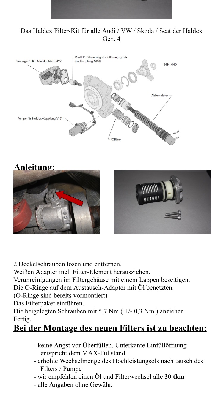

Für Abhilfe ist gesorgt.
KD-Tuning hat einen Filter Kit im Programm
http://www.kd-tuning.de/H_o_m_e_/Motor_ ... x_ecu.html
Es muss auf jedem Fall das originale VAG Haldex-Öl benutzt werden.
Auch sollte man den Ölwechsel auf alle 30 tkm vorziehen.

5. Haldex IV Öl wird gewechselt, mit Filter + Öl in Kartuschenform (graue Kartusche nehmen, weiße ist alt)
noch der link zum Ölfilterkit (Original) scheint bei Audi nicht original bestellbar zu sein
http://www.kd-tuning-shop.de/epages/154 ... cts/111358

Hier zur Info
Kann ja zu den Anleitungen beigefügt werden :jc_doubleup:

wärst Du so freundlich und schreibst noch mal die Teilenummer des Filtereinsatzes hier rein? Dann können wir auch das über den Händler bestellen und müssen nicht den Aludeckel mitkaufen (soll aber jeder selber entscheiden, ob er das für sinnvoll hält).
Hast Du die Nummern der Dichtung(en) und schrauben auch parat?
Vielen Dank im Voraus.
Gruß Rüdiger (ruebow)
Den Haldex Filter bekommst Du nicht über Audi. Den musst Du selber mitbringen. Den würde Dir Audi auch sonst nicht tauschen. Ist ein sogenannter Lifetime Filter. Das musst Du aber auch explizit erwähnen, dass die den Filter mit tauschen müssen. Die machen gerne nur Schema-F nach Vorschrift und sonst nix. Hier ist der Link:
Filter-Kit für VAG Haldex Gen.4
Danke Dir für den Link, habe ich ja auch längst bestellt.
Die übliche Story hatte ich jetzt auch, trotz Auftrag "mit Filterwechsel" "Jaja, na klar" hieß es dann beim Abholen, "der hat gar keinen Filter".
Ich dachte nur, wenn Lexmaul den Filtereinsatz (nicht das Kit wie aus dem Link) auf einer Audi-Rechnung hat, dann hat er doch eine Teilenummer.
Gruß Rüdiger
