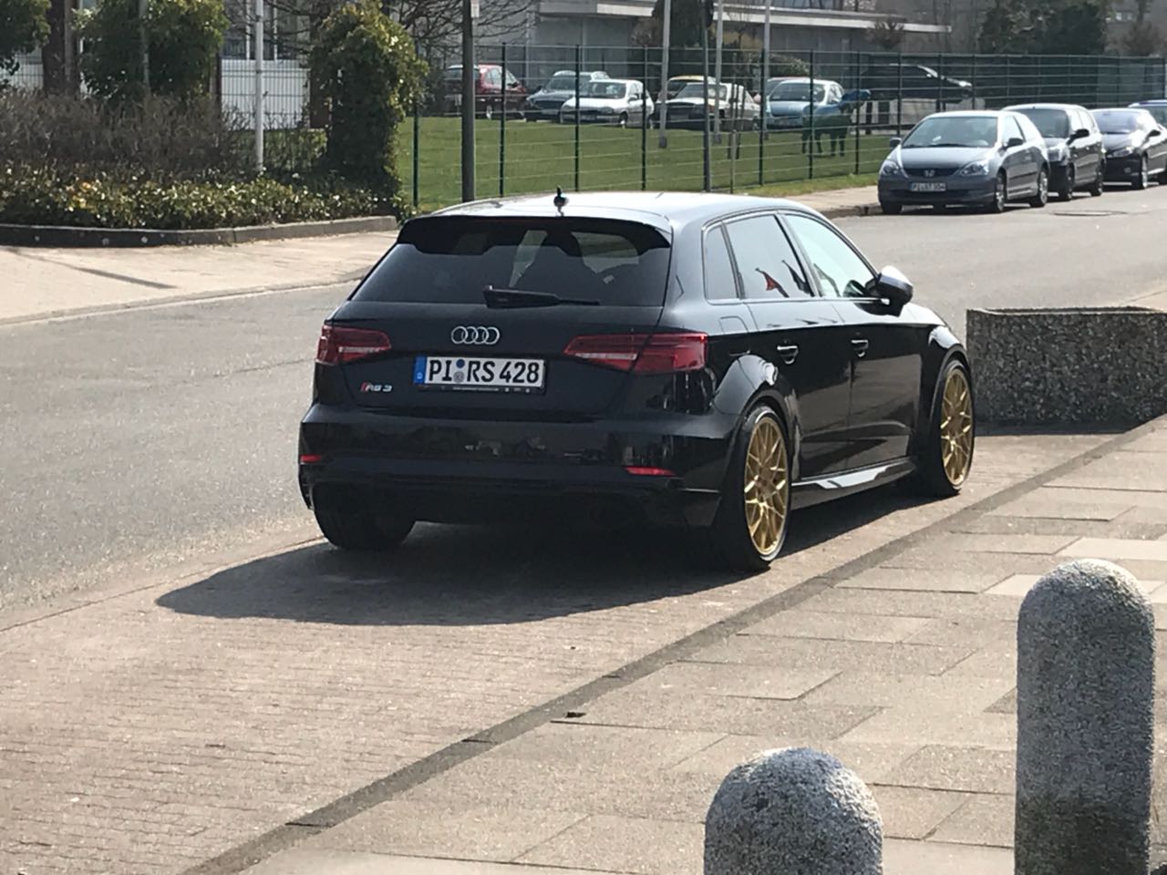

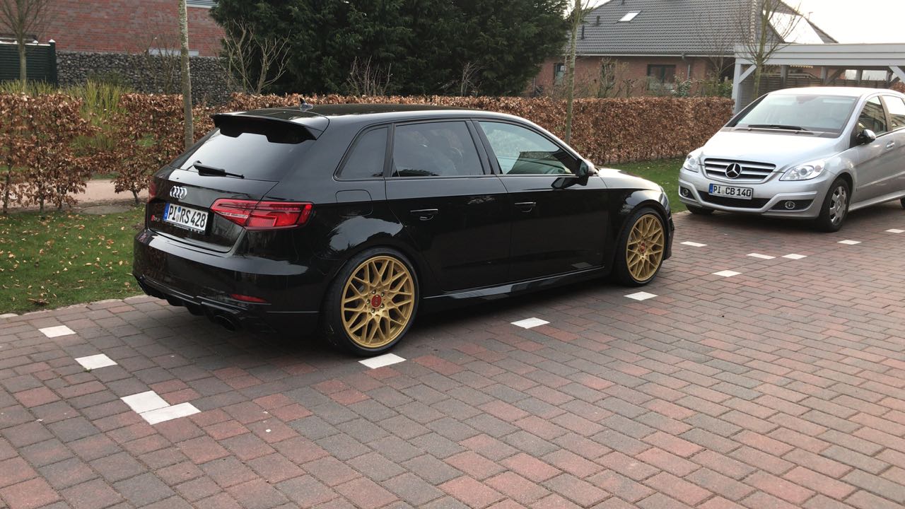

Ich hab die KW Gewindefedern letzten Donnerstag verbaut und bin nun schon ein bischen mit rumgefahren.Morgen gehts zum Tüv mit den Sommerrädern und dann wird alles eingetragen.Einbau muss ich sagen....Kinderleicht und fährt sich bisher spitze.Man merkt das es ein bischen härter geworden ist aber noch genug restkomfort bietet und du hast halt den Vorteil kannst mal fix am Gewinde drehen.Ich kann für mich sagen das die Federn vollkommen ausreichen und für den Preis ne super alternative sie :jc_doubleup: Bin sehr begeistert.Es wird zwar nicht die ambitionierten Fahrer überzeugen aber wer ein gutes Preis/Leistungsverhältnis haben will und keine 2000€ auf den Tisch legen will sollte zugreifen.Bilder werde ich Morgen hochladen :biggrinn:
Sehr schön, Glückwunsch.
Freue mich auf die die Bilder
Hört sich sehr gut an.
Durch das MR kannst du trotzdem noch die Härte einstellen, nehme ich an. Merkt man hier noch einen Unterschied, oder ist es nun einheitlich härter geworden?
Ein bisschen mehr Härte schadet dem Audi sicher nicht. Denn selbst in Serie mit MR auf "Dynamik" merkt man ab einem gewissen Tempo, dass das Fahrwerk doch noch recht weich ist.
Wieviel mm hast du nun eingestellt?
Bin ebenfalls auf die Bilder gespannt :biggrinn:
Ich habe ja nur das normale Fahrwerk.Bei MR weiss ich nicht ob das so auch einzubauen geht oder du den Stilllegungssatz brauchst.Hab nu paar Kilometer runter und bis auf bissel knarzen ist nichts festzustellen.Fährt sich sehr gut und bin wie gesagt zufrieden weil ich eig ja nur tiefer wollte und ich kein high performance brauche.
Hast du die Gewindefedern komplett auf Anschlag runter gedreht?
Nein habe noch Restgewinde.Zu tief wollte ich nicht wegen schleifen und mag das optisch nicht.
