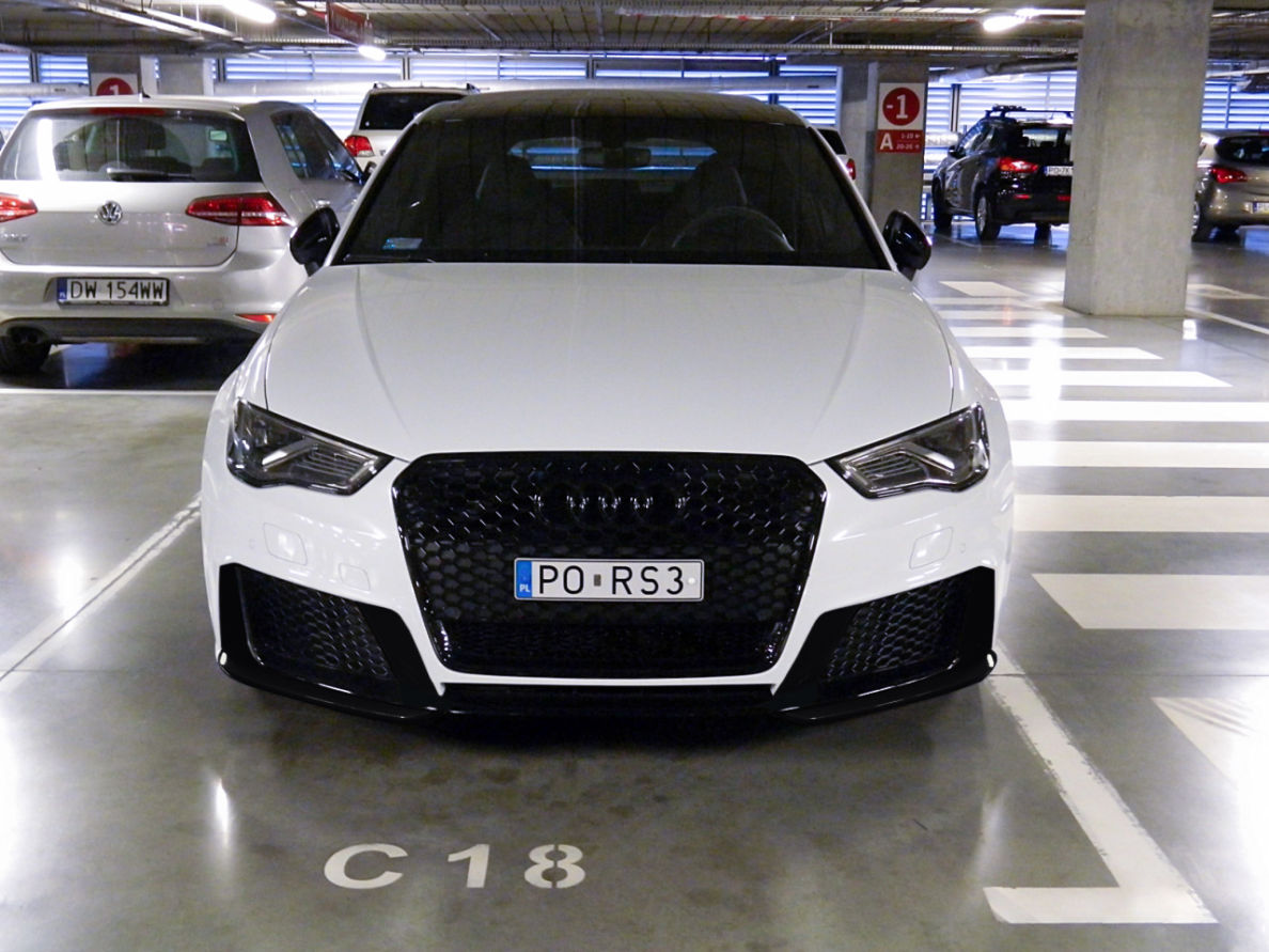

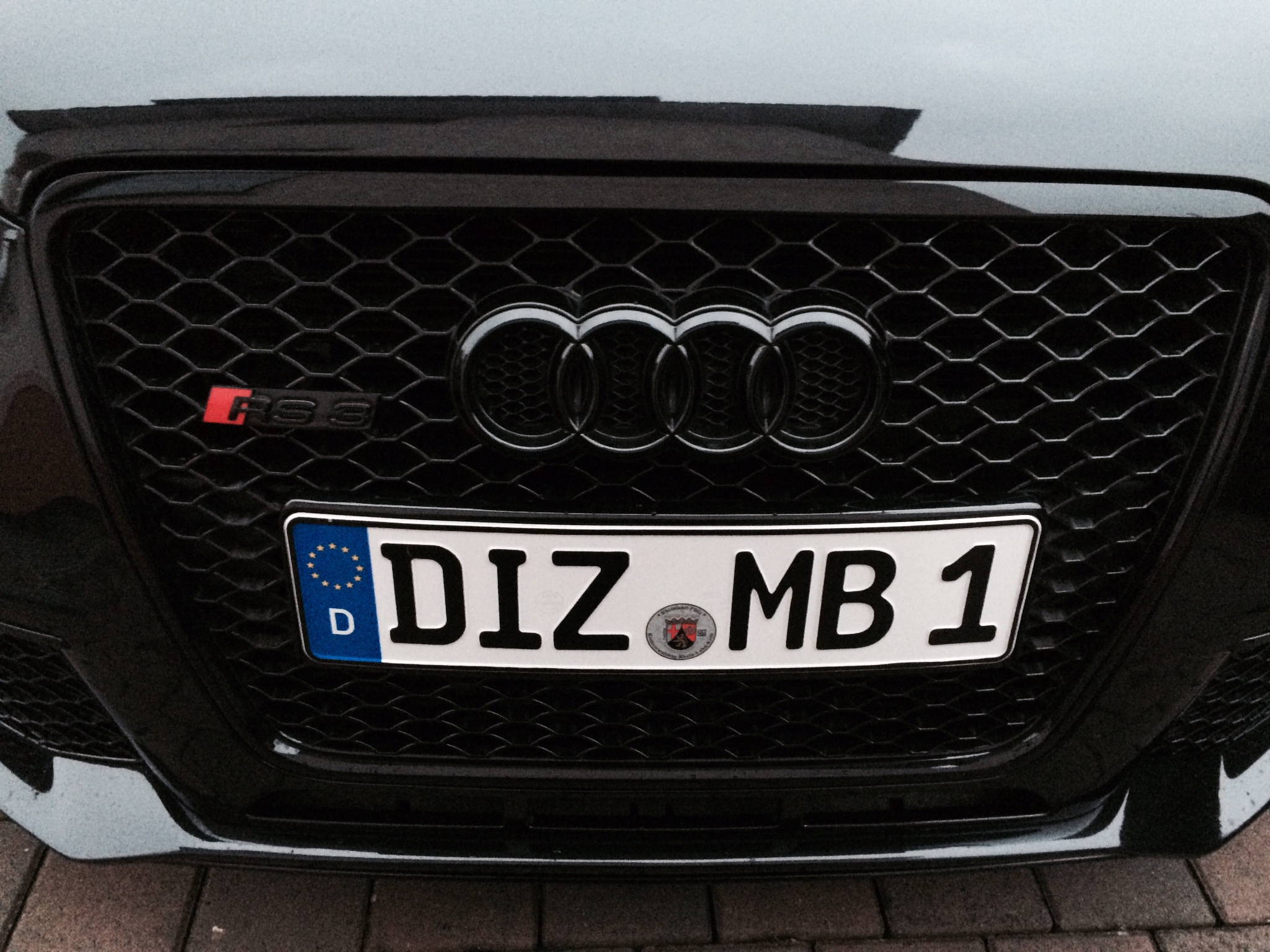

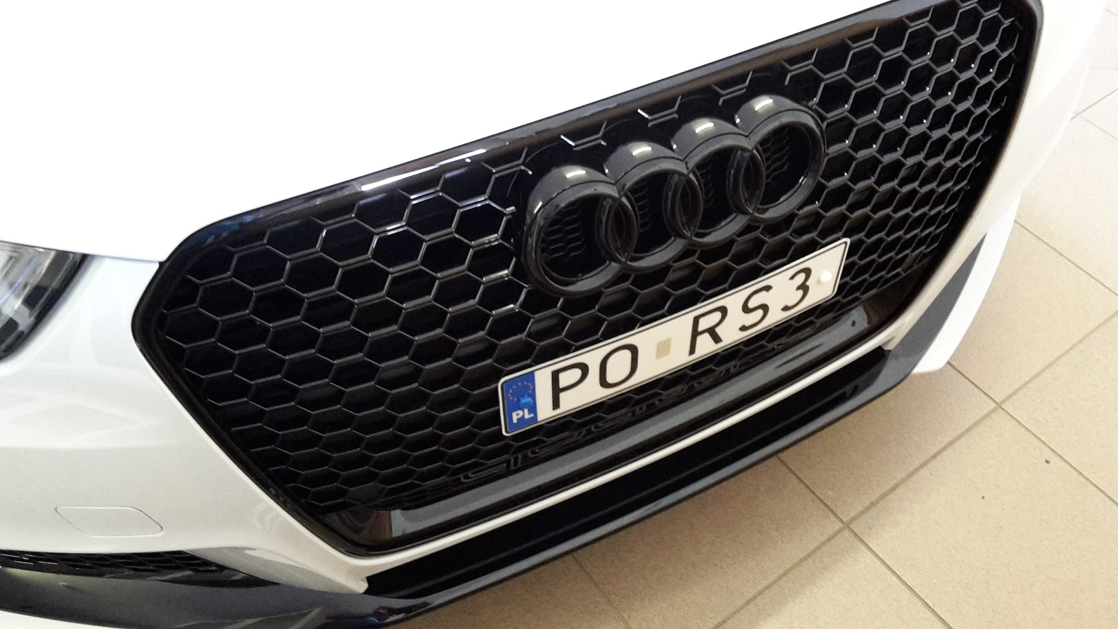

Also ich hab nur das "Kuchenblech" entfernt und das Kennzeichen direkt an den grill geschraubt.
Schrauben vorher weiß lackiert und finde das sieht gut aus.

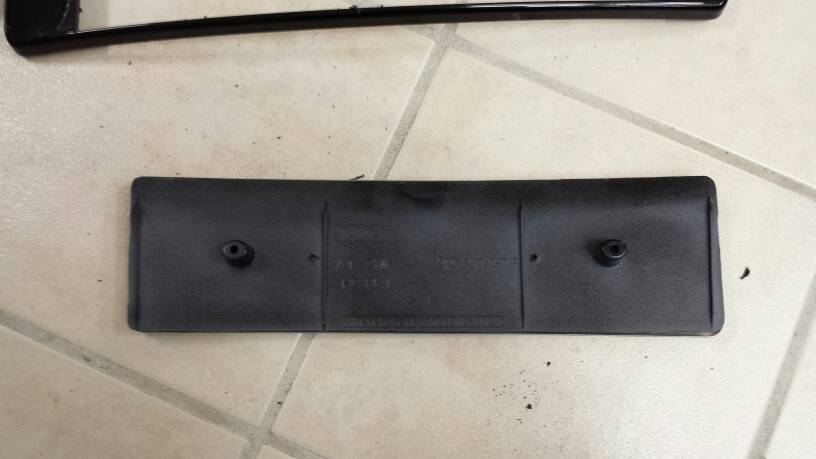

Ich habe das originale Kuchenblech angepasst, weiß aber nicht, ob das beim 8V auch möglich ist!
Ich kann nur sagen, dass folgendes beim 8PA (also dem alten RS3) geht.
Das Kuchenblech runter und diese "Klipshalter" anschrauben und das Kennzeichen reinklemmen/kleben. Sieht man kaum und passt für alle Kennzeichen, die nicht schmaler, als der Schraubenabstand sind.

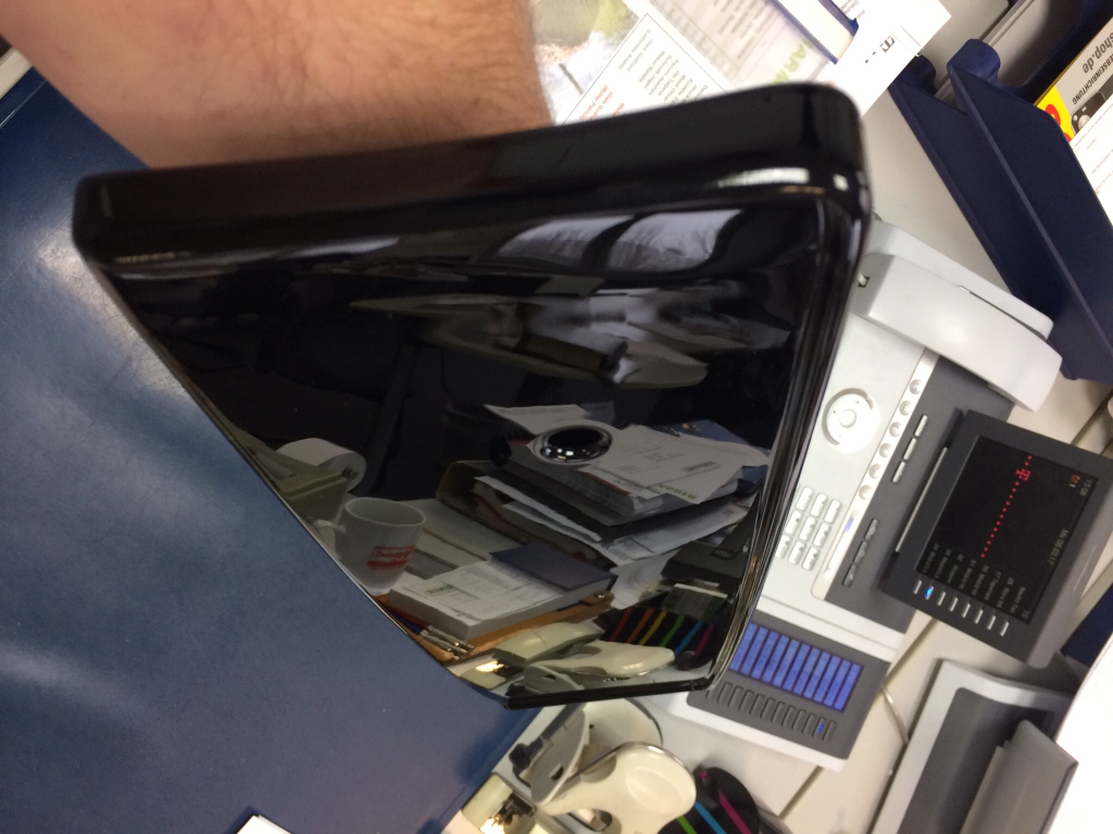

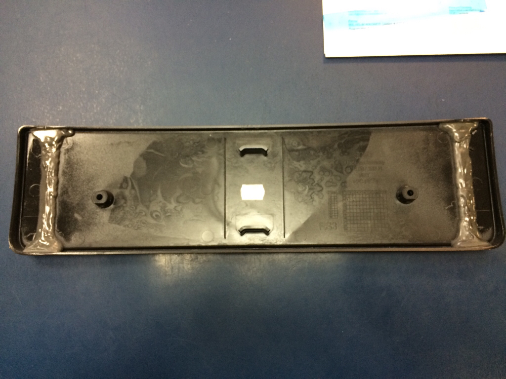

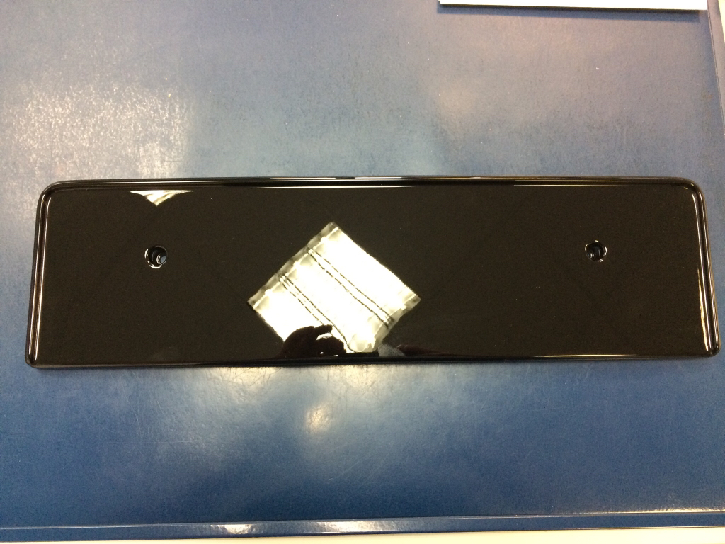

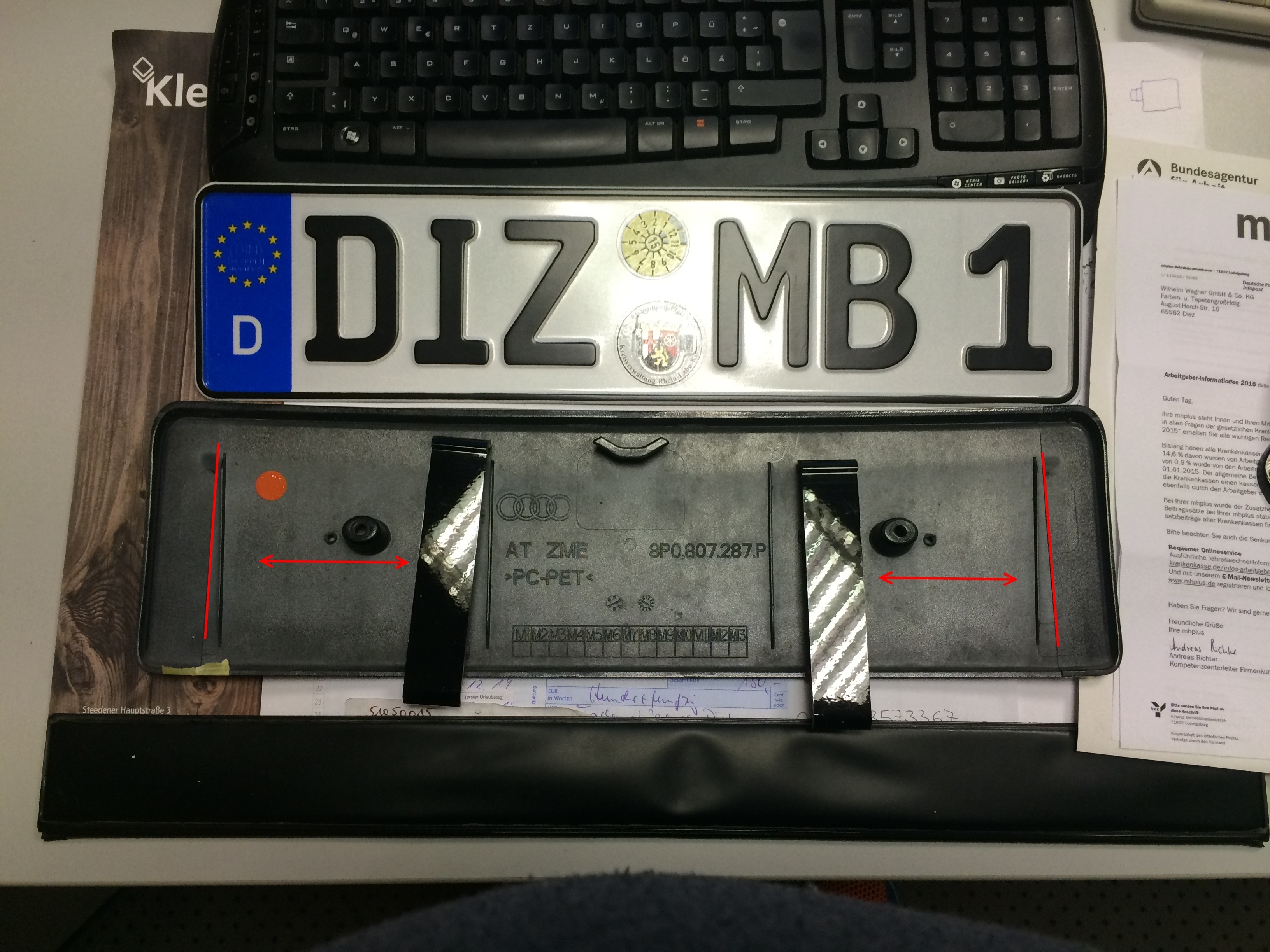

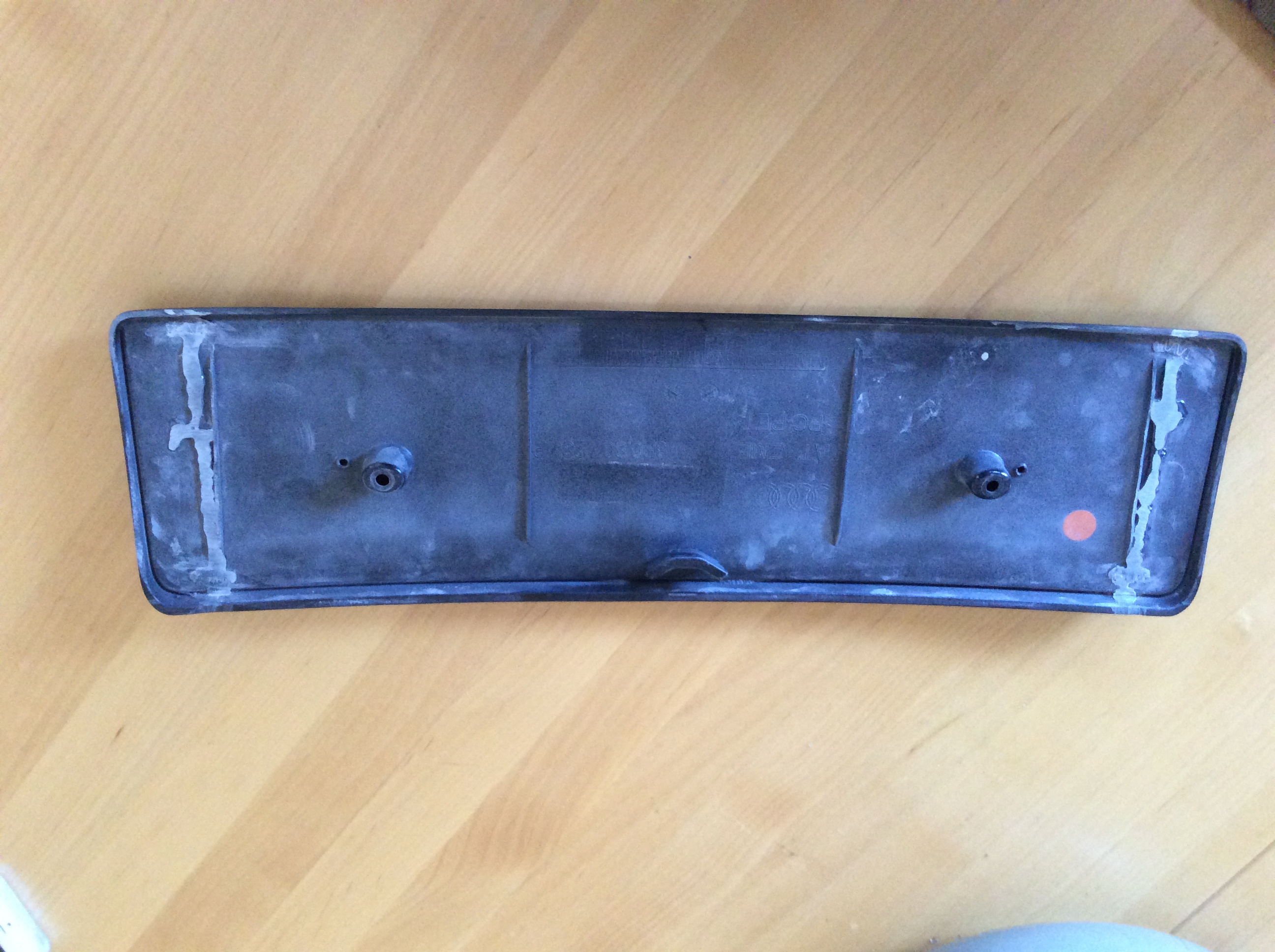

Ich habe den Träger auf die Kennzeichengröße von 46cm angepasst, sollte beim 8V vtl. ebenso gehen. :88n:
Man muss natürlich auf beiden Seiten bearbeiten, damit die Löcher in der Mitte weiter verwendet werden können und der Träger hatte einen umlaufenden Rand den ich behalten wollte, deshalb habe ich an der roten Line Stücke rausgeschnitten.

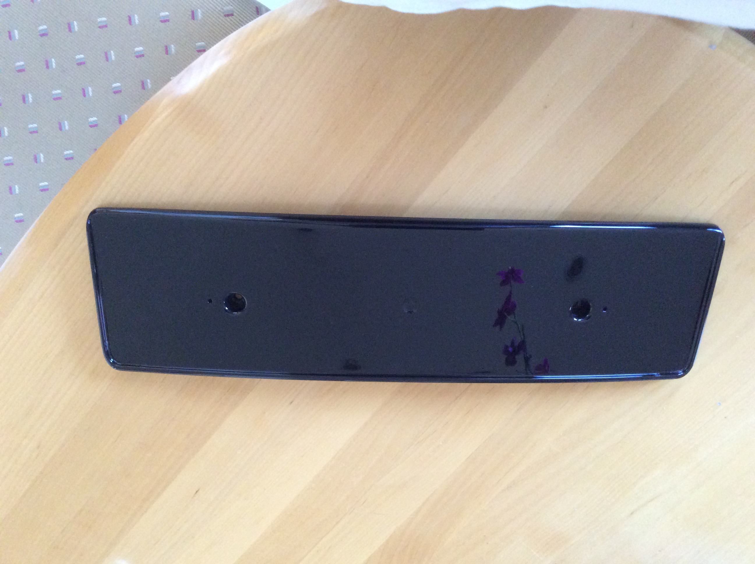

Teile wurden wieder zusammen gefügt und verklebt,
und neu lackiert.
Am Auto schaut es dann so aus.

Ein Detailfoto kann ich morgen mal machen.
Allerdings wirst du da nur ein Nummernschild und den Kühlergrill sehen.
Habe jetzt nur eins auf dem der Wagen ganz drauf ist.
Verbogen hat sich bei der Montage nichts und ja, du hast Recht, um das Kennzeichen zu montieren braucht man
längere Schrauben. Ich habe jetzt welche genommen die ca. 5-6cm lang waren
Etwas Gefühl und die richtigen Schrauben dann ist alles fest sauber und nicht verbogen. :)

@comsat, danke für die Bilder.
Hast du das Schild in die originalen Löcher eingeschraubt oder neu Löcher gemacht. Dein Schild ist so klein, kann man schlecht abschätzen.
Jedenfalls Danke euch beiden für die Info.
Ich hatte das bei meinem 8p auch direkt angeschraubt. Die originalen Löcher konnten genutzt werden.
Die Schraubenköpfe hatte ich noch weiß gemacht damit es vernünftig aussieht.
Ja, originale Löcher, die Schrauben einfach länger genommen mit passenden Köpfen
für die bunten Plastikdeckel.
Die Schraubenköpfe habe ich inzwischen wie comsat schon geschrieben hat, mit den entsprechenden Plastikdeckeln "unsichtbar" gemacht.
(auf den Fotos noch nicht verbaut)
hier 2 Fotos wie das ganze von oben bzw. der Seite aussieht
Das Kennzeichen habe ich zwar unkenntlich gemacht, aber ich denke man kann erkennen dass es sich beim festschrauben nicht verbogen hat.
Und ja, ich habe es wirklich fest verschraubt :yes4:
