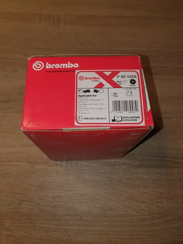

Gestern habe ich die besseren Brembo's für 79 Euronen incl. Versand ersteigert.
Jetzt fehlen dazu "nur" noch die Scheiben.:boys_0137:
Es gibt immer Gelegenheiten Geld zu sparen und das Ersparte in "verrücktere Engagements" umzusetzen.
Sind das Aftermarket Bremsbeläge oder wie Originalen? Erfahrung ?
Keine Ahnung ob die auch unter OEM verbaut werden.
Es sind auf alle Fälle lt. Brembo die sportiveren Beläge, zu erkennen am X nach der Teilenummer.
Der Normalpreis ist in etwa 200 Euro.
