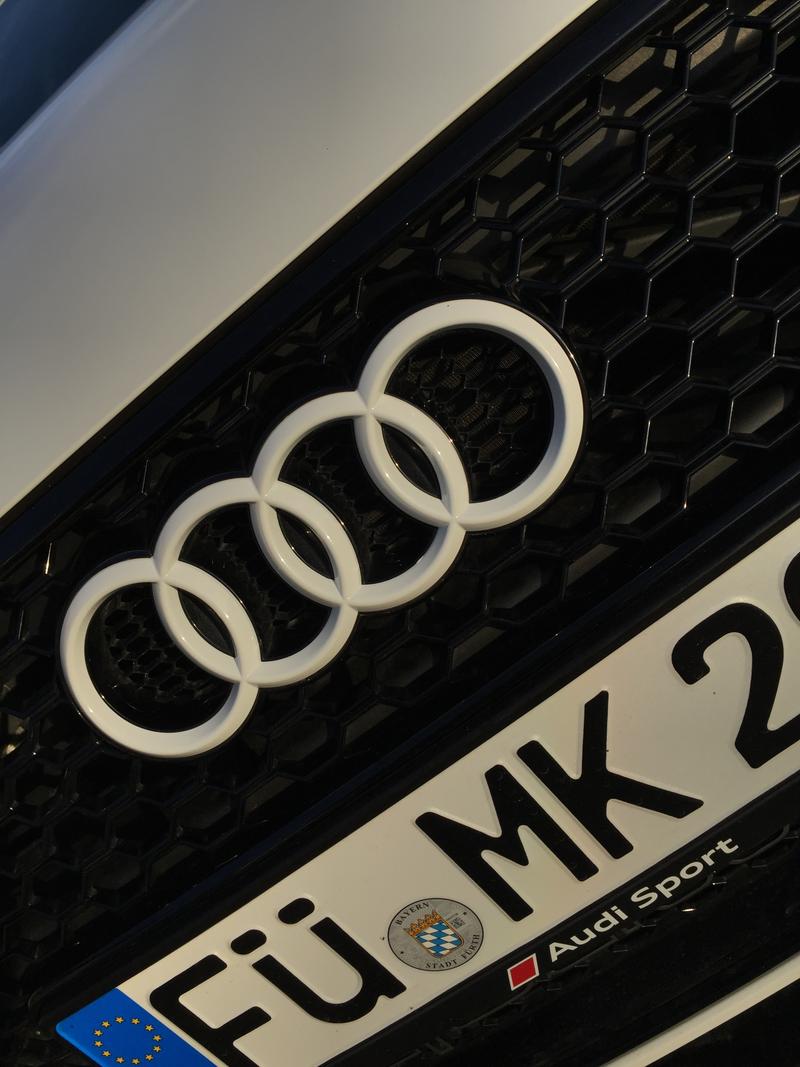

Es sieht Megageil aus :yahoo:
Super Mark, so belassen ist perfekt, das ging aber schnell :biggrinn:
Perfekt !! :jc_doubleup: :jc_doubleup: :jc_doubleup:
Ralf
Meine sind ja auch (fast) in Wagenfarbe. :boys_lol:
Hat was Mark, mir gefällt es auch. :jc_doubleup:

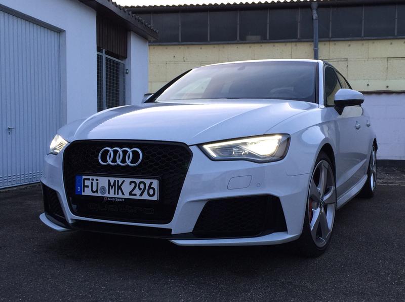

Ha schnell die Gunst der Stunde genutzt und beim Zwischenstop bei einem Bekannten schnell das gewünschte Bildchen geschossen, richtige Bilder muss ich euch Schuldig bleiben, komme in nächster Zeit leider nicht dazu :cry:
Und echt Unglaublich wie schnell die KM drauf rutschen ... ich weiß gar nicht wie das kommt :boys_0136:

Wie gesagt, die weissen Ringe zum weissen RS3, passt perfekt, und ja die Km, wenn es Spass macht geht es schnell aufwärts, bei mir auch so, doch erst 2500km, und alles ist immer noch perfekt am RS3, hoffe es bleibt auch so :10hallo2:

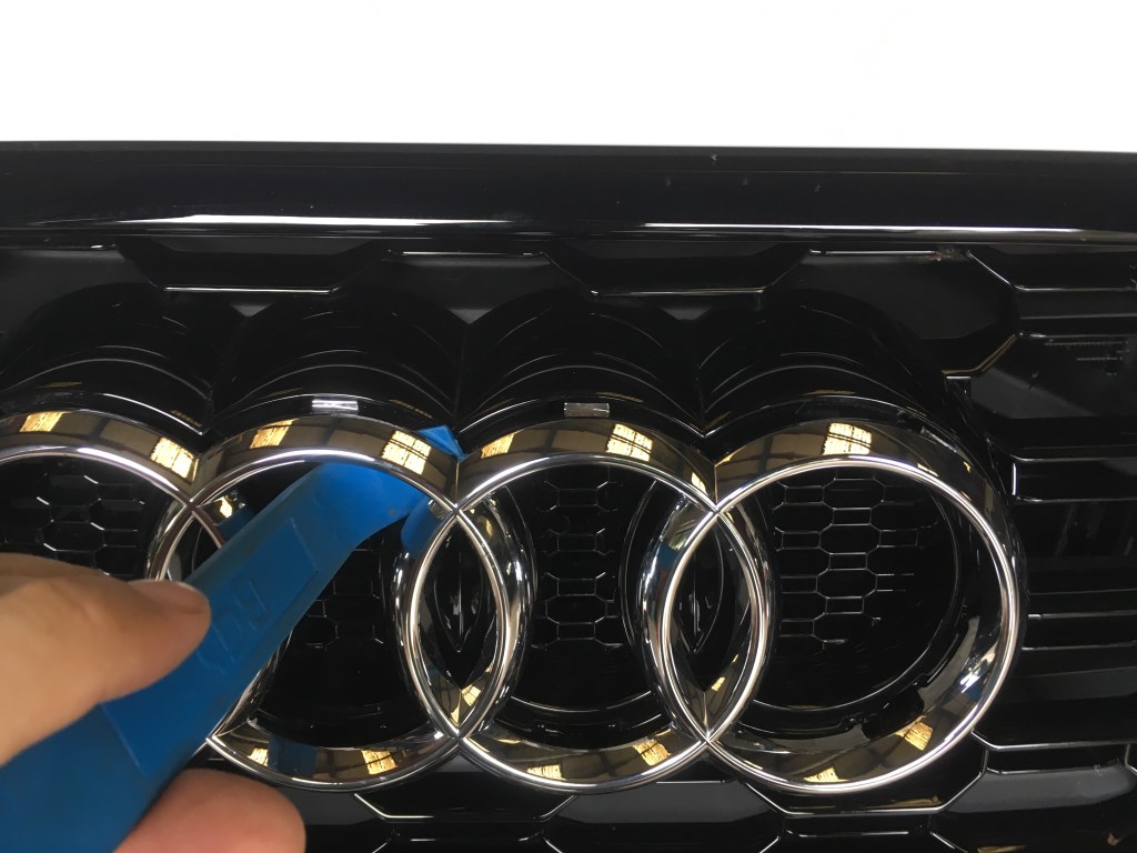

War aber durch Deinen Tip mit dem Schraubenzieher, hatte aber die Kunststoffkeile Zuhause und habe es lieber damit Versucht, hat ja wunderbar geklappt dank Dir :jc_doubleup:
Das sind die Dinger die ich habe, zumindest ähnliche:

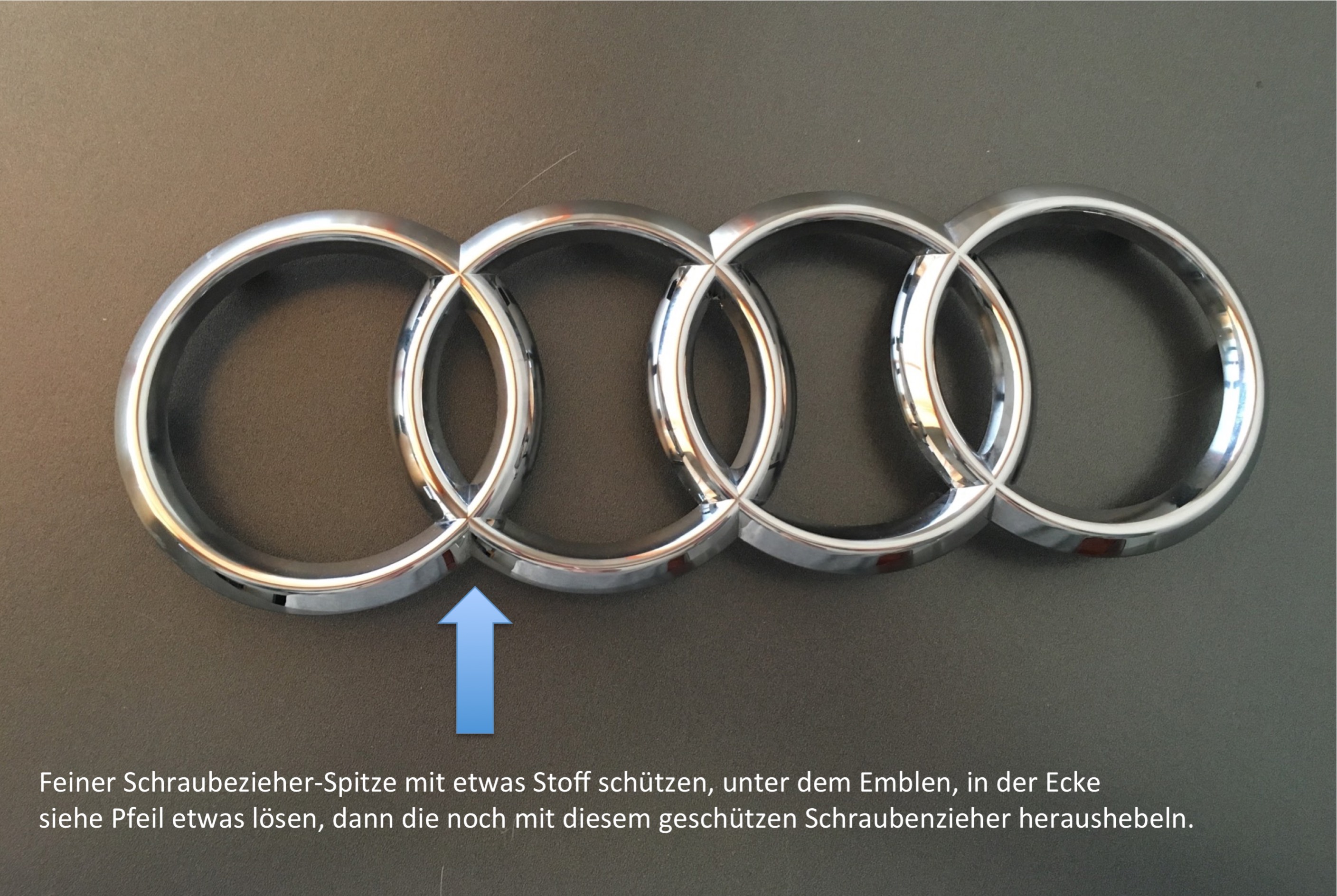

gugi said:
Liebe Freunde
Habe es geschafft, war heute Morgen in der Garage von meinem :biggrinn: Die haben mir die hinteren Ringe entfernt und die schwarzen neu angeklebt.
Zu Hause habe ich mit einem feinen Schraubenzieher Klinge etwa 3mm mit Stoff geschützt und siehe Bild mit Erklärung ohne einen Nocken abzubrechen entfernt.

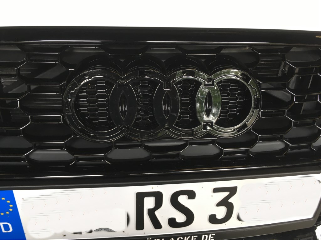

Mir ist eingefallen, das sich in meinem Bekanntenkreis ein Folierer befindet und bin wegen der schwarzen Ringe mal hingefahren.
Hätte mir auch früher einfallen können!!! :mist:
Fahr mal in die Halle, das machen wir schon, sagte er. :jc_doubleup:

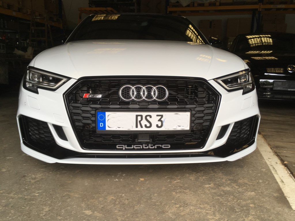

Er hat die vorderen und hinteren originale abgefummelt und die in England bestellten schwarzen angebaut!
Hier das Ergebnis:

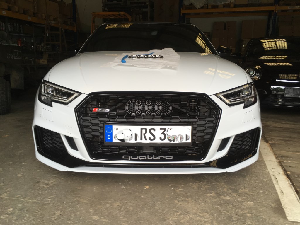

habe die Ringe gestern entfernt, Sache von 3 Minuten - zerstörungsfrei.
Die alten Ringe lassen sich mit den Kunststoffkeilen (es reichen 2 flache Keile) problemlos entrasten, einfach nur leicht hebeln, ohne irgendwas zu betätigen oder drücken.
