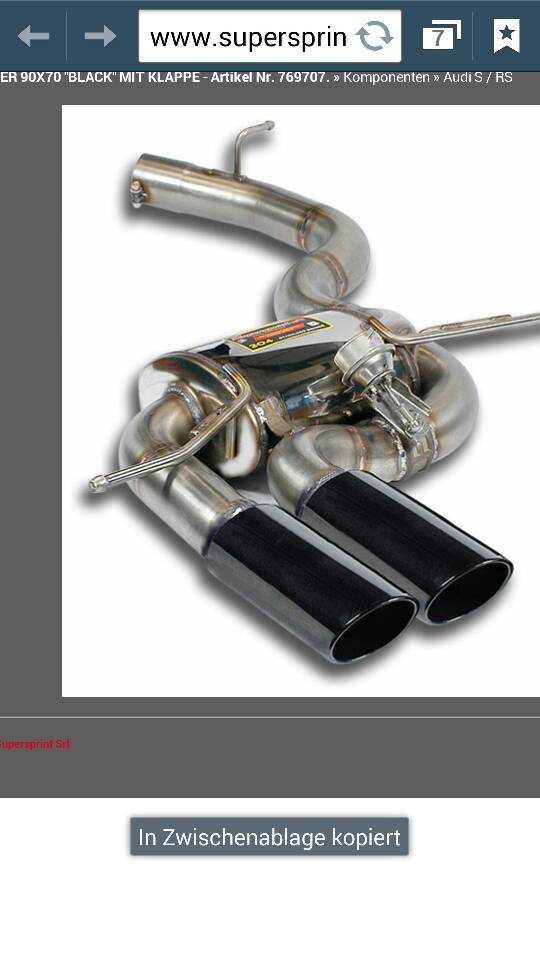

Das erste Bild zeigt eine Skizze, die dem Endtopf am ehesten ähnelt.
Man sieht die 3 Kammern, die rechte ist die Reflektionskammer. Allerdings sind beim RS3 alle Mündungen in die 3. Kammer anders ausgeführt. Die beiden Endrohre enden gerade, nicht gewinkelt in die 3. Kammer.

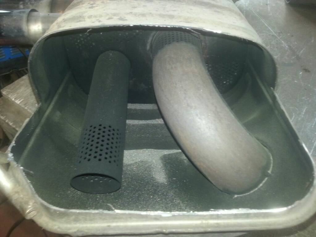

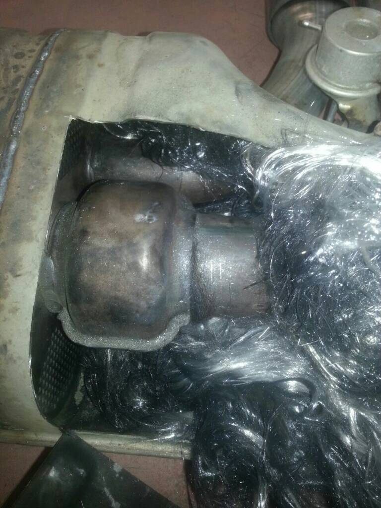

bei diesem Bild erkennt man durch die Löcher in der Rohrwand das Dämpfungsmaterial Stahlwolle:
hier ist die Mündung des Rohres in die 3. Kammer zu sehen:
Grundsätzlich ist die 3.Kammer als sog. Reflektionsdämpfer strömungstechnisch nicht optimal, aber wirkungsvoll zur Geräuschdämpfung. Daher verwenden die Tuning-AGA-Hersteller gerne auch hier die Absorbtionsdämpfer (z.B. Supersprint, F-Town), welche aber die gesetzl. Geräuschvorschriften nur schwer erreichen.

Der Serienendtopf läßt sich natürlich noch strömungstechnisch verbessern. Diese 3. Kammer ist eben eine - was die sog. Longitudinalwelle betrifft - ungünstige Reflektionskammer. Die muss durch Einbau eines passenden Rohres umgangen werden. Also es muss das Rohr vom Eingang in den Topf zu den 2 Endrohren durchverbunden werden. Aber so, dass das rechte Endrohr nicht direkt durchverbunden ist, da sonst bei geschlossener Klappe schon zu laut - mir zumindest :boys_0136:

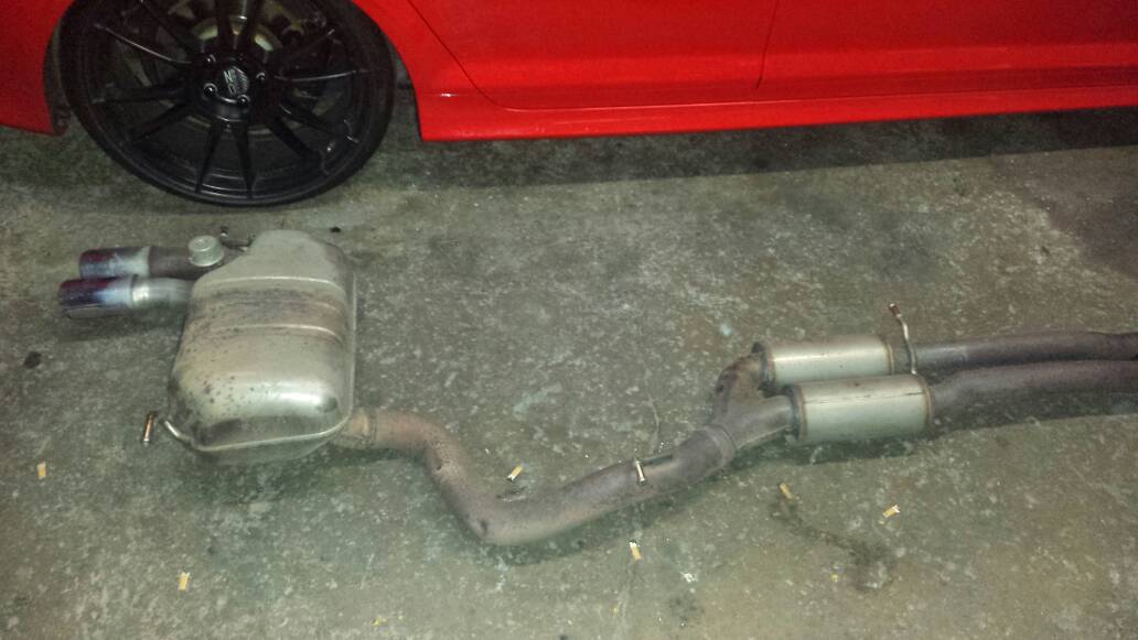

So morgen gibt es Bilder vom offenen rs3 endtopf
Danke für die Bilder.
Hey, das ist aber ein originaler ESD oder? Kein Umbau von ASG oder ähnlicher Firma?
Matthias
Du gehst ja recht offensiv an die Aktion. Das ist ja später auf jeden fall auch in montiertem Zustand sichtbar.
Wir öffnen in der Regel nur von oben ein Fenster von ca. 15x15cm. Dann ist das in montiertem Zustand nicht sichtbar.
wir bearbeiten bei der Stufe 1 auch nur die andere Kammer.

Wir werden die Aga jetzt so wie auf dem Bild bauen, nur das alles im Topf statt findet
