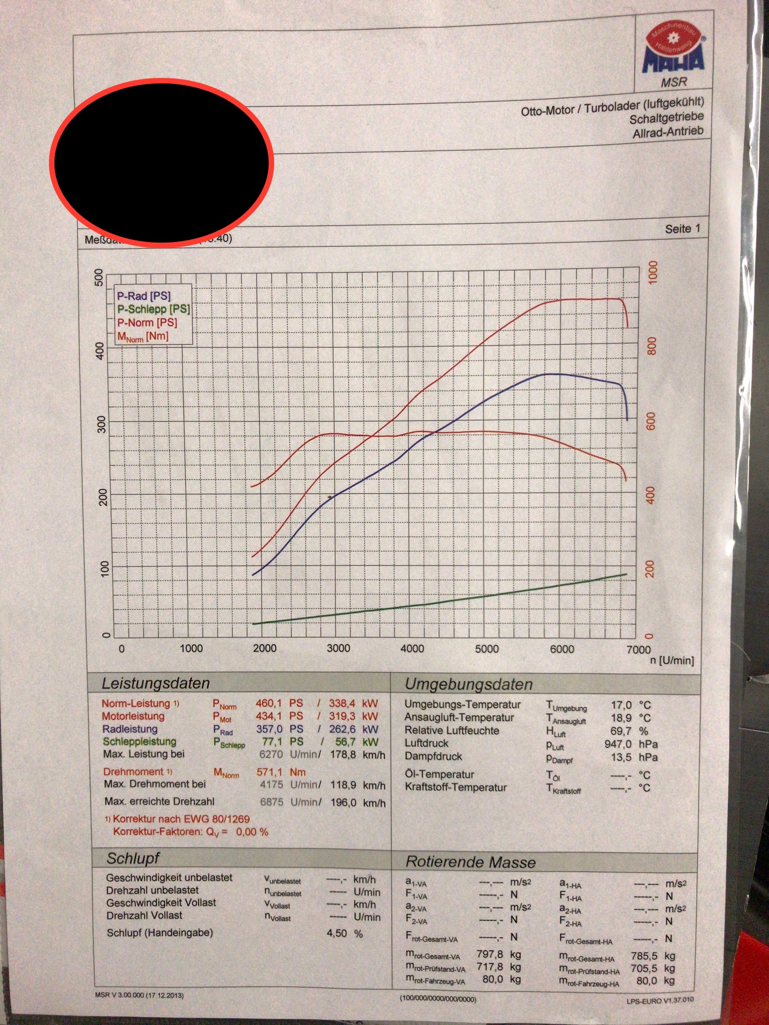

hallo oldiefan...
wir haben gerade die gleichen diskussionen in der gruppe da wir am wochenende alle auf dem prüfstand waren bei maha...es ist tatsächlich so das das stg bei einer gewissentemperatur die leistung abriegelt...was kann mann machen...? hast du antwort von seite von abt bekommen? wir hatten beide 8v auf prüfstand und leider waren beide bei ca 400ps da er abriegelt...
übrigens an marcel r für ein admin erwarte ich konstruktive antworten und keine runtermacherei des produkten...sorry da geben leute sehr viel geld aus für das tuning und solche antworten sind nicht fair auch bicht lustig...

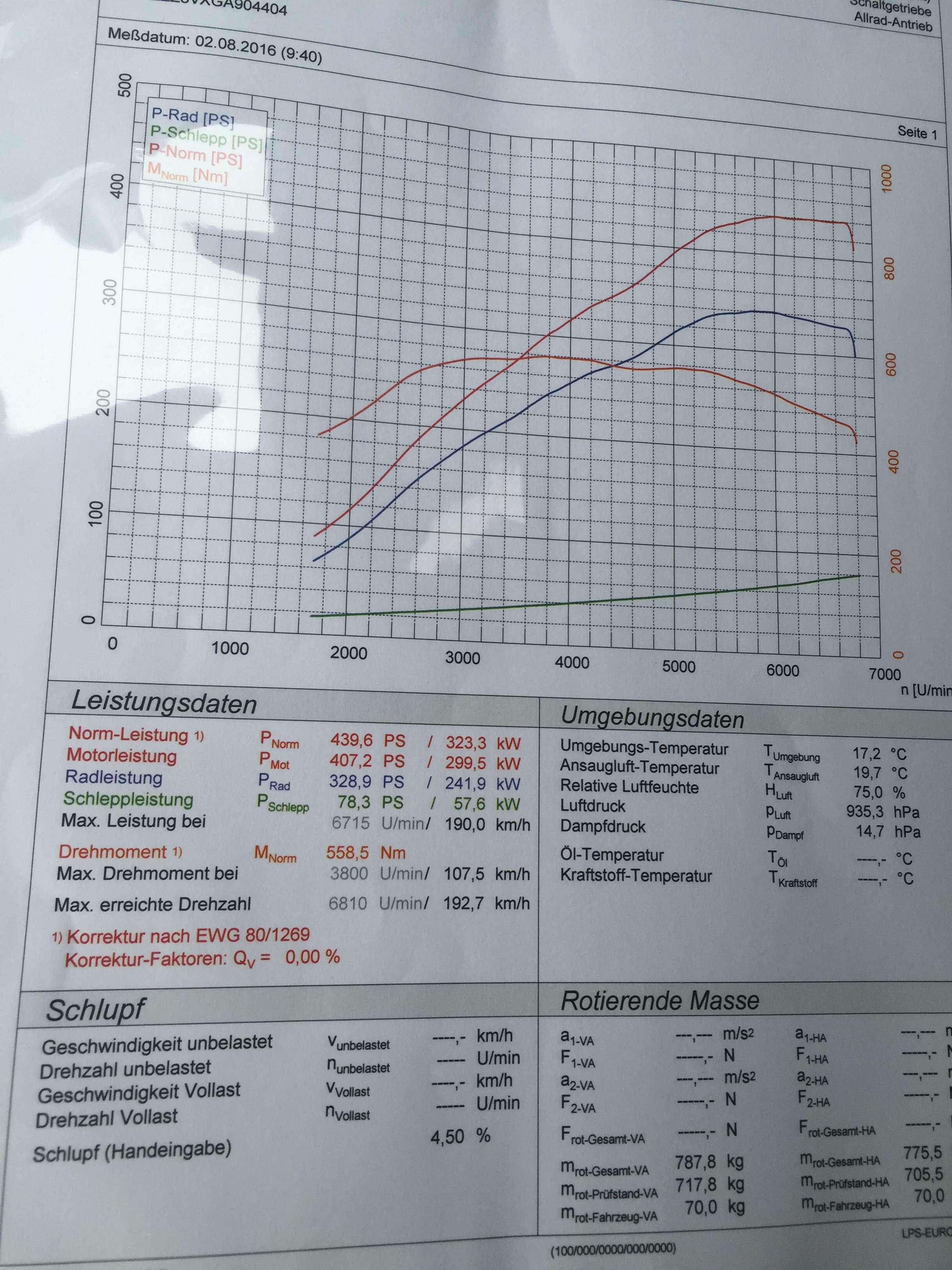

Hallo zusammen! Roby aus der Schweiz. 37 jahre alt. Mein Rs3
Mein test direckt im ABT Kempten: modul Amag-ABT 430cv
So jetzt schau mal hier das diagramm an und ganz unten den schlupf und rotierende masse und dann kann jeder selber denken von ABT was er möchte....
Und noch was, meiner in original hat auf paar PS und paar NM fast die gleiche leistung wie du....

Also, ich habe ABT vollstens vertraut, darum wurden alle geplanten Messungen über ABT getätigt. Damit ich nicht gleich zwei Mal nach Deutschland zur Messung musste, wurde die Messung beim originalen Fahrzeug bei ABT Schweiz gemacht. Nach der Leistungssteigerung (AMAG Bern) wurde bei ABT in Kempten gemessen. Da ich nicht mit Komplikationen rechnete und der Firma voll vertraute, war es für mich nicht tragisch, dass dies verschiedene Prüfstände waren. Die beiden Leistungsmessungen bei ABT waren super. Die angepeilte Leistung von 317 kW / 431 PS wurde sogar übertroffen. Da ich jedoch keinen Unterschied im Fahrbetrieb feststellen konnte, liess ich beim nationalen Automobilclub nachmessen. Und siehe da, nur knapp die Originalleistung. Auch das Drehmoment war original, ein bisschen Toleranz nach oben von den Werkszahlen ist bei Turbomotoren ja normal. Danach kamen von ABT eben nur noch Ausreden, eine Nachbesserung wurde nicht gemacht. Auch nur die versprochenen 431 PS wollte und konnte man nicht liefern. ABT wollte von der ersten Sekunde der Mängelrüge an nur noch ausbauen, eine Nachbesserung kam für diese ach so seriöse Firma nie in Frage. Schlussendlich liess ich das wirkungslose Zusatzsteuergerät ausbauen (AMAG Bern) und liess beim Automobilclub (gleicher Prüfstand) das Fahrzeug im Originalzustand noch einmal messen. Die Ergebnisse sprechen für sich und sind unten sichtbar (null PS und null Nm Mehrleistung bzw. Mehrdrehmoment durch die ABT Leistungssteigerung). Für mich ist das schlicht und einfach ein Betrug.
Originalfahrzeug Messung ABT Schweiz / 409.6 PS und 515.5 NM
ABT leistungsgesteigert Messung ABT Deutschland / 452.6 PS und 549.3 Nm
Originalfahrzeug Messung Automobilclub / 382.0 PS und 503.5 Nm Die Wirklichkeit
ABT leistungsgesteigert Messung Automobilclub / 371.4 PS und 500.4 Nm Die Wirklichkeit
