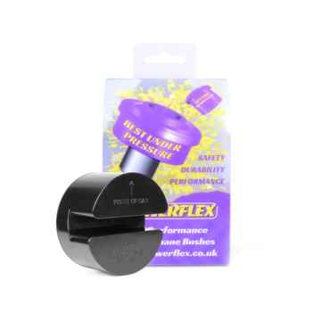

Hab mir jetzt diesen Adapter mal für einen Rangierwagenheber mit flachem Teller bestellt. Würde dann an den Falzen angehoben, kann gerne berichten wenn er da ist.

Entschuldige die späte Rückantwort. Leider lässt sich der Adapter nicht an der Falz positionieren, die hälftige Seite nach der Nut, also die zum inneren des Wagens zeigt, überdeckt den vorhandenen Plasikunterbodenschutz gut 2cm und würde diesen beim anheben mächtig verdrücken, bzw. im schlimmsten Fall sogar beschädigen. Zudem konnte man wegen der Plastikabdeckung nicht erkennen ob der Adapter überhaupt richtig sitzen würde, da jede Seite des Klotzes eine andere Höhe hat. Dieser Adapter ist von der Auflagefläche für den RS3 einfach zu groß …. werde aber versuchen ihn einfach mal zuschneiden, wenn das überhaupt geht.
