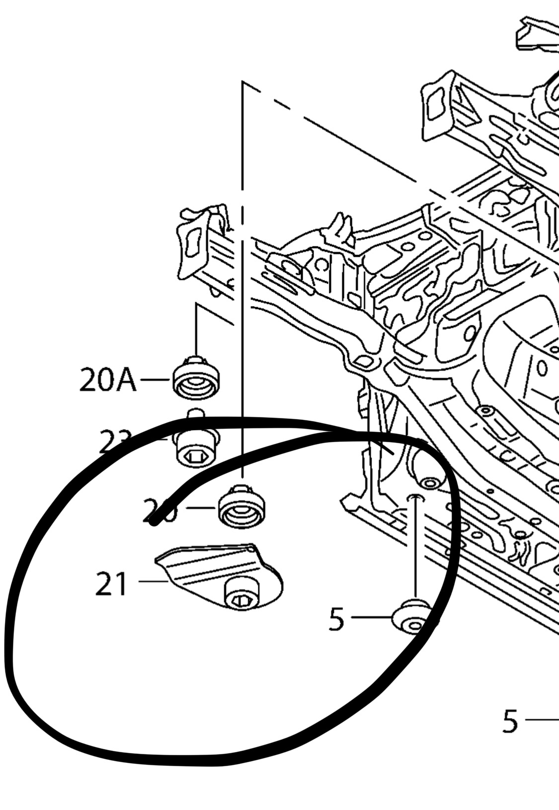

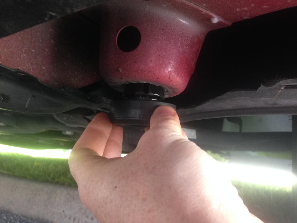

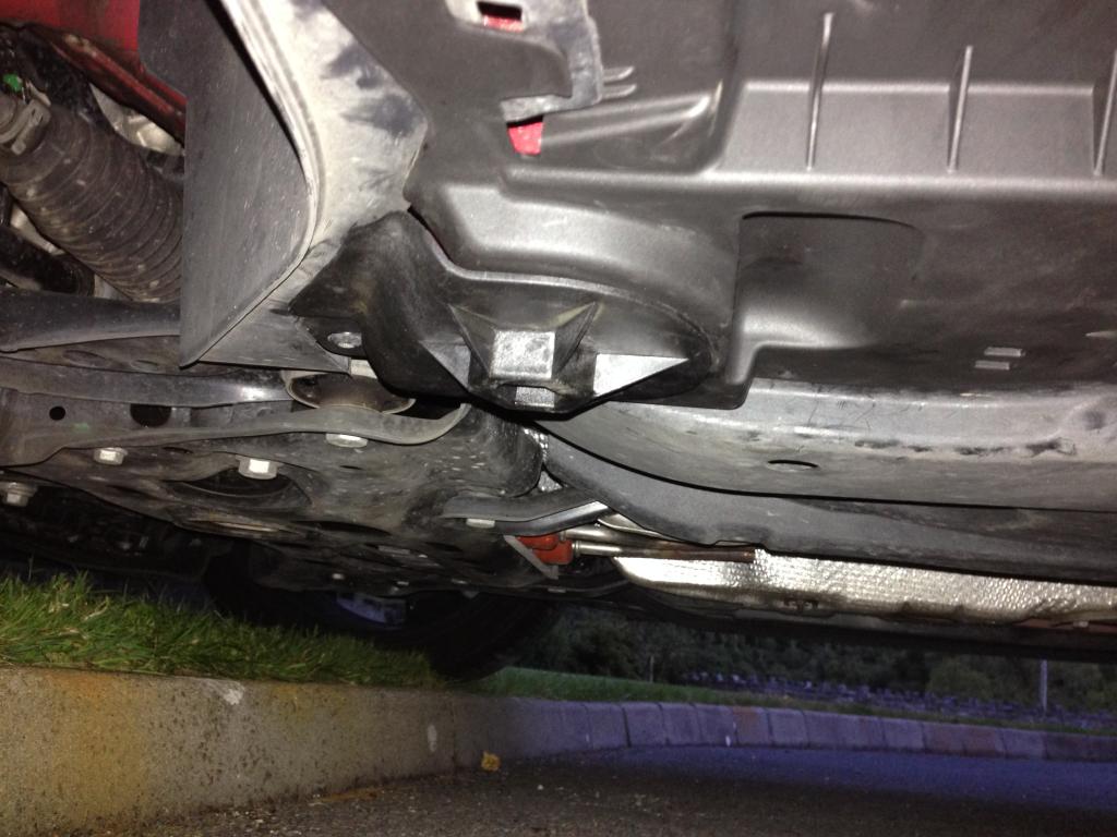

du hattest doch jetzt schon welche auf der bühne, es hat da aufnahmepunkte, die habe ich gefunden, weiss aber nicht ob es wirklich die richtigen sind.
vorne sieht man es ziemlich genau ein runder aufnahmepunkt und wenn man den plastik anhebt ist auch die verlängerung der Karosserie zu sehen.
hinten ist ein schwarzer 4-eckiger plastik, ich denke der müsste es sein?

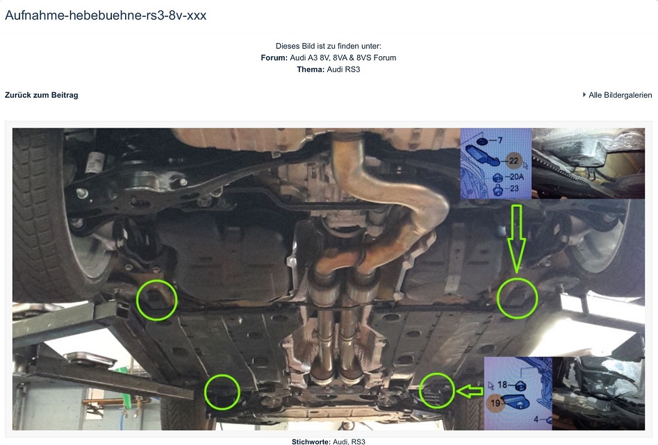

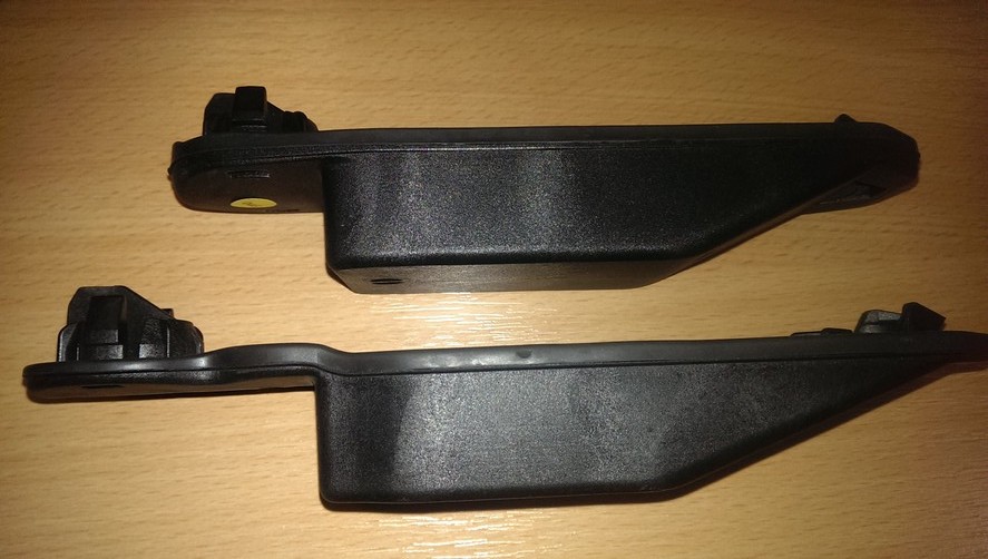

update, habe noch bilder gefunden
hinten
vorne
und hier der "dome" vorne
bilderupdate oben

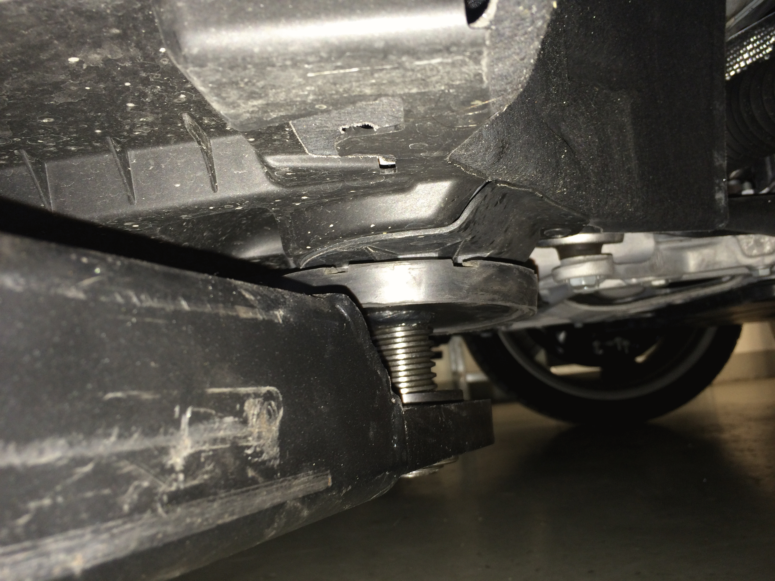

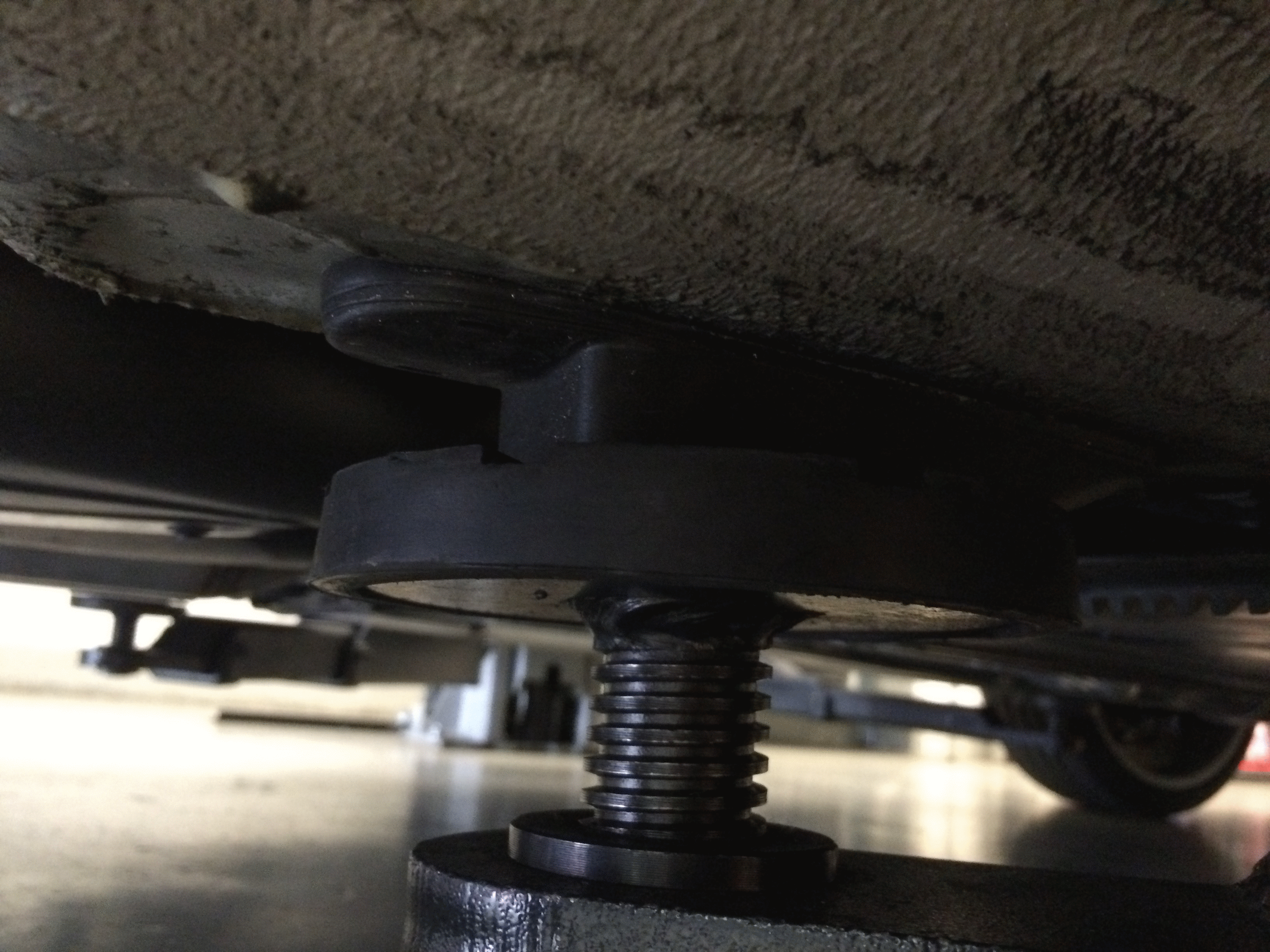

so sieht es auf der hebebühne aus

Zur Lagerung der Rohkarosse auf dem Produktionsband. Das fertige Auto an diesen Kunstoffteilen anzuhebeben, da hätte ich schon etwas Bauchschmerzen. Die Audi - Vorgabe für die Werkstätten sagt auch ganz klar, daß das Auto an den Falzen anzuheben ist und nirgends wo anders.

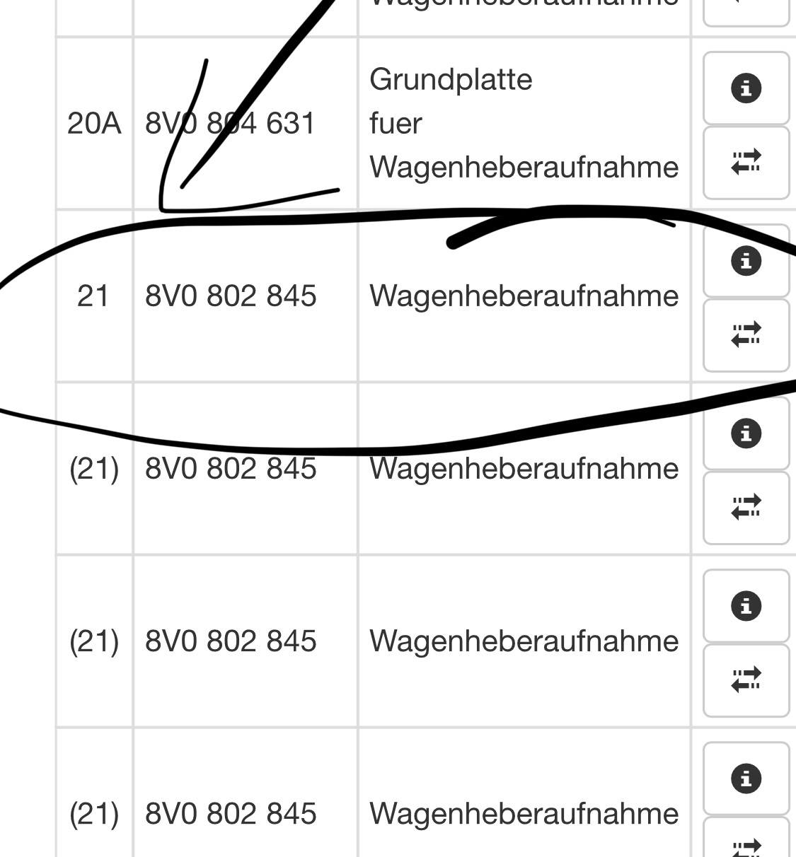

Laut Teilekatalog werden die Plastik Teile Wagenheberaufnahme genannt, also denke ich mal das man da bedenkenlos ansetzen kann :boys_0120:

Ich habe das mal rausgesucht und markiert damit wir auch nicht aneinander vorbeireden.
Von dieser Aufnahme rede ich die auch auf Seite 1 gezeigt wird. Und diese ist aus Kunststoff und nur hier nehme ich den Wagen vorne hoch. Wenn du an den Falzen anheben willst, mache es aber wie du siehst gibt es eine offizielle andere Aufnahme ab Werk dafür.

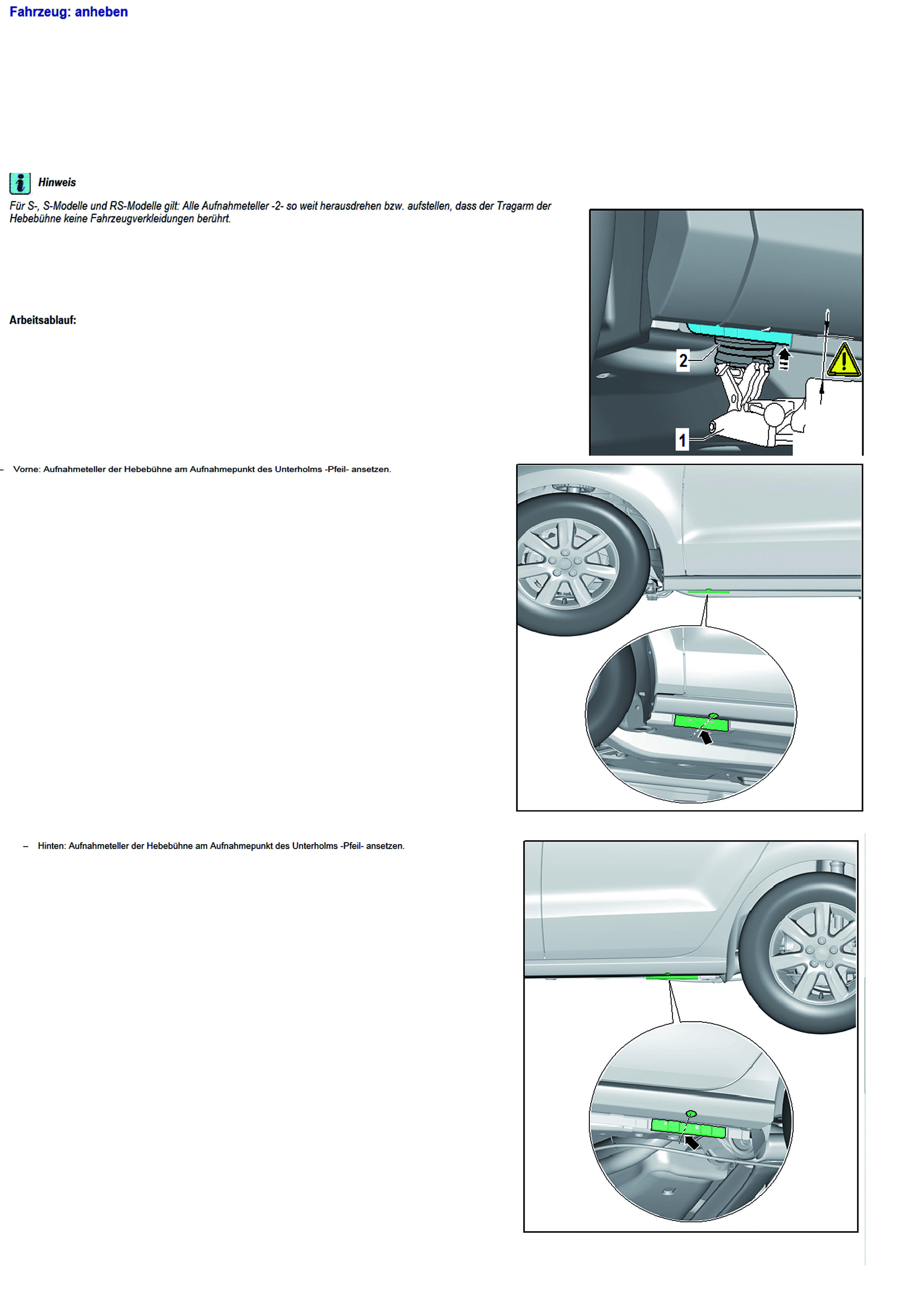

Ich bin mir sicher in dem hier hinterlegten Reperaturleitfaden gelesen zu haben, dass der Wagen ausschließlich an den Falzen angehoben werden darf. Ich versuche es belegbar zu finden.
