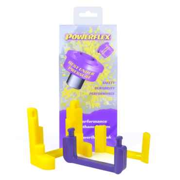

Genau von dem Lager ist die Rede. Ich würde es nicht verspannt einbauen wie es beim TTRS-Lager wohl nötig ist.
Meine Empfehlung wäre hier das Originale Lager zu nehmen und dieses mit dem Einsatz von Powerflex zu verstärken. Ich fahre diese Kombination selbst im TTRS und bin sehr zufrieden damit. Es dringen geringfügig mehr Vibrationen durch aber das Lager kann sich nicht mehr so einarbeiten und hält somit vermutlich deutlich länger wenn nicht ewig. ;)
Gruß Alex
ok.....eine Powerflex Webseite habe ich gefunden, aber im Detail kriege ich das mit dem Original-Audi Lager noch nicht zusammen . . .
Ah merci... das kannte ich noch nicht. Bei mir ist es ein `12er Baujahr bzw auch Modelljahr, der link paßt somit.
Also die vier Kunstoff-Ömmel in den Achtziger Jahre Rennrad-Trikot Farben werden auf ein Original Getriebelager geschnallt, so checke ich es.
Für den Dienstag wird mir das zu knapp, aber das fasse ich dann mal ins Auge für irgendeinen späteren Termin.
Für das Lager selbst gibt es wahrscheinlich noch nichts Neues, also keine günstigere Zubehör-Lösung oder Ähnliches ?

Die Lager der RS Modelle gibt es nicht auf dem freien Teilemarkt. Für andere Plattformderivate gibt es was aber da wäre ich mir unsicher ob das dann passgenau ist.
Die powerflex-teile werden mit beiliegendem Silikonfett eingeschmiert und in das Original-Lager eingeschoben. Dieses wird damit sauber zentriert gehalten und hat nicht mehr so viel Bewegungsraum. Ich würde erwarten dass das Lager daher auch deutlich länger hält. Ich fahre die Kombination seit 2 Jahren und habe seit dem keine Geräusche mehr und alles sitzt stramm.
Zum Tausch des Lagers bzw auch einsetzen der powerflex-Teile muss dass Getriebelager ausgebaut werden.
Das passiert alles von oben nach Ausbau des Filterkastens. Es muss nur von unten das Getriebe abgestützt werden wenn man nicht nen Kettenzug o.ä. parat hat.
