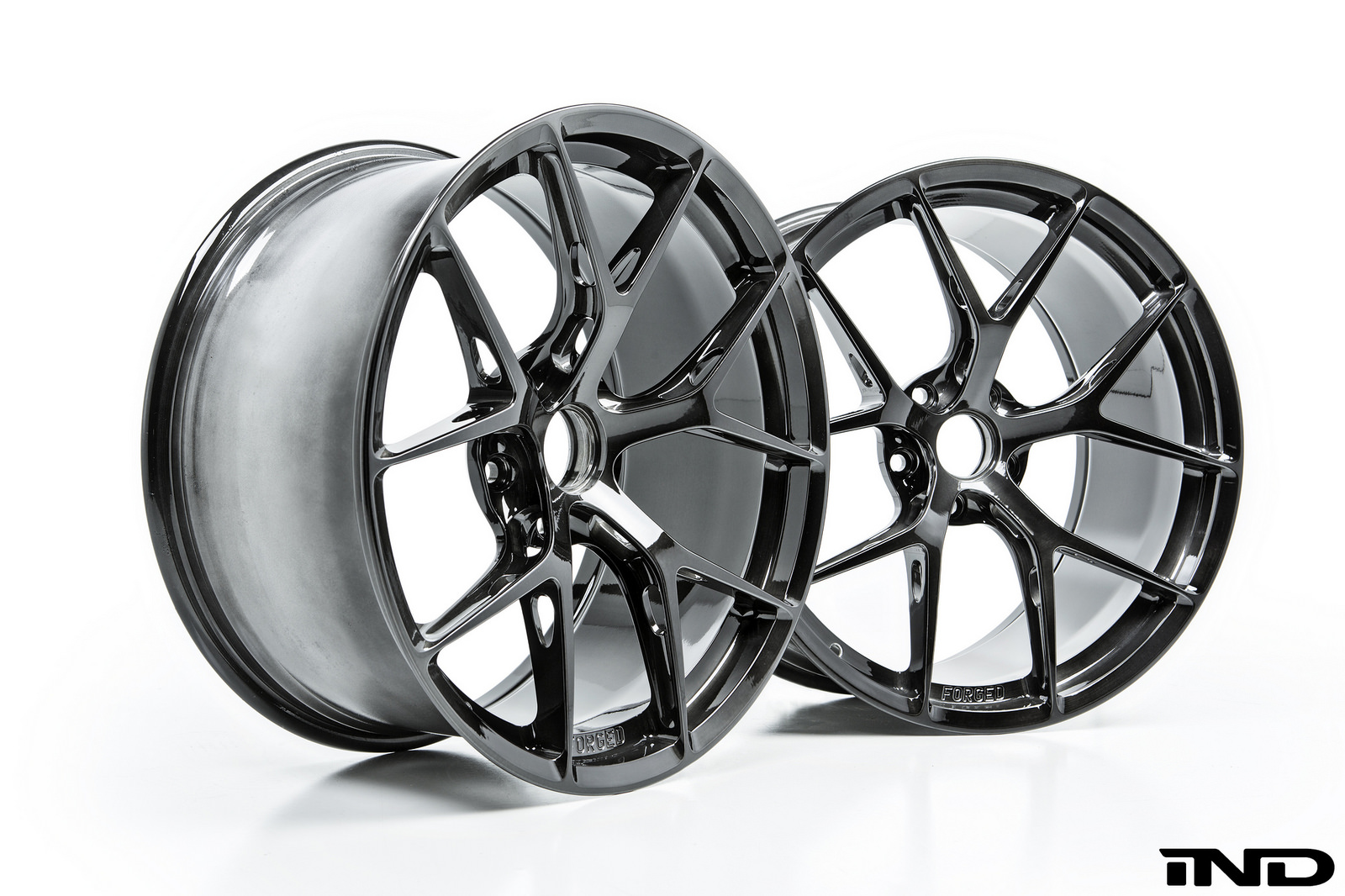

Mein derzeitiger Favorit ist die BC Forged HBR10
Was kostet dir dann ein Satz.
Preis kommt auf 4.000,- Euro.
Ich sehe zwar den Sinn nicht, bei einem RS3 welcher kein Leihtgewicht ist sowas zu machen aber jedem das seine[emoji2][emoji16]
Die BC Forged sieht doch toll aus. Sicher, dass diese nicht für den RS3 in der passenden Grösse, ET angeboten werden kann?
Der Sinn liegt darin, die rotierenden bzw. ungefederten Massen zu verringern. Eine Felge wird nicht mehr als 9kg wiegen. Mit den Keramikbremsen ist schon mal ein Anfang gemacht.
Die BC Forged könnte ich natürlich auch nehmen. Diese werden ebenso nach Maß gefertigt, spielen preislich aber schon wieder in einer anderen Liga.

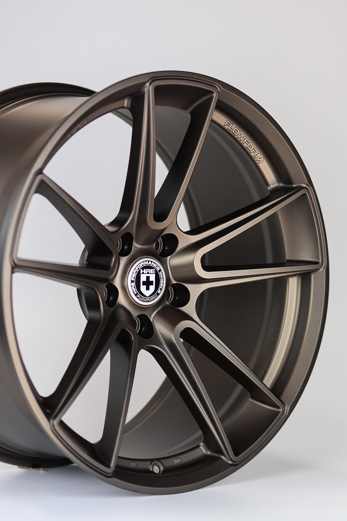

HRE FF04 finde ich sehr chic. Und leicht ist sie auch. Kostet der Satz mit Reifen ~4000€
Gibt es in verschiedenen Farben. Hier zB die Farbe IPA. Normale Farben sind wahrscheinlich noch etwas günstiger.
Die wiegt in 8,5x19" 8,5kg.
Hallo Matze,
Danke für den Vorschlag! Das Gewicht ist durchaus interessant und auch optisch sind sie den HBR10 ähnlich!
Ist dir auch bekannt, ob man bei diesen Felgen Spurplatten benötigt?
Ist mir bekannt, brauch man nicht. Passen ohne weiteres auf den RS3. Zumindest laut Hersteller würde mir das für den 8V Vorfacelift vom Hersteller und vom vertreibenden Tuner versichert. Ich hab sie mir dann leider nicht gekauft weil ich ja meinen RS3 verkaufe.

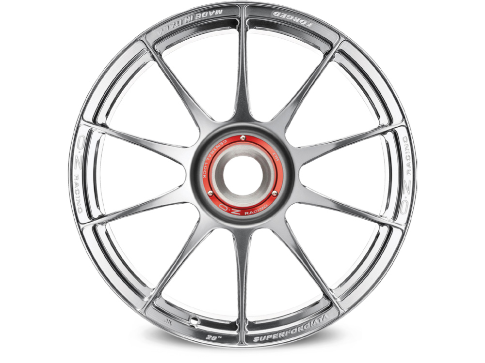

nur die Superforgiata !
Ja wenn man mal 1300€ für eine Felge ohne Reifen ausgeben will. :aufgeben:
@Matze: Danke für die Info!
Meine preisliche Schmerzgrenze liegt bei 1.000,- je Felge. Die Superforgiata ist mir persönlich zu filigran.

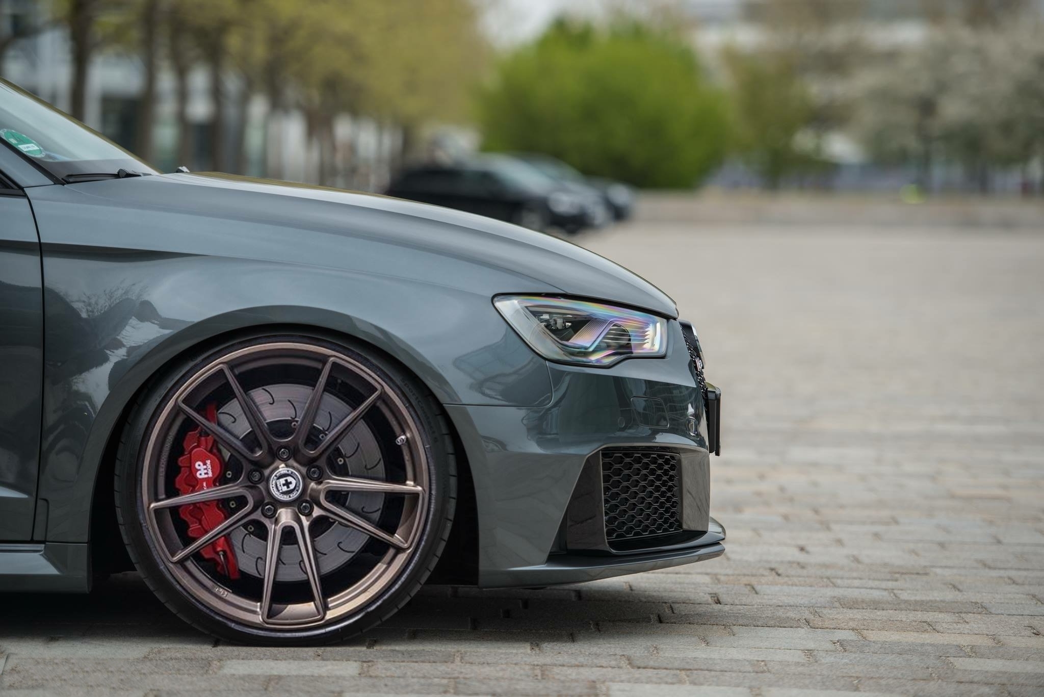

Der Vollständigkeit halber... diese Felgen sind es geworden!
Ich habe sie mir, angelehnt an die Vossen VF-1, von NTM entwerfen und fräsen lassen!
Dimension: 19 x 8.5
Gewicht: 8,8kg
Dimension: 18 x 8.5
Gewicht: 8,8kg
echt, 18er?
Nein, ist mir gar nicht aufgefallen!
Habe mich verschrieben.... sind 19er!
Ist jetzt im Beitrag ausgebessert.
Und wie machst du das mit TÜV, oder brauchst du den nicht?
Es gibt hier bei mir in der Nähe eine Firma, die NTM mit der Herstellung meiner Felge beauftragt hat. Diese Firma hat auch an Hand von bestimmten Vorgaben meine Radhäuser und Bremsen vermessen. Die Daten wurden dann inklusive der benötigten Lasten an den Felgenbauer weitergegeben. Somit passt diese Felge ohne zusätzliche Adaptierungen vornehmen zu müssen.
Diese Firma baut jetzt auch noch das KW DDC ein und wird die gesamte Kombi (Felgen/Fahrwerk) bei der Behörde eintragen lassen.
