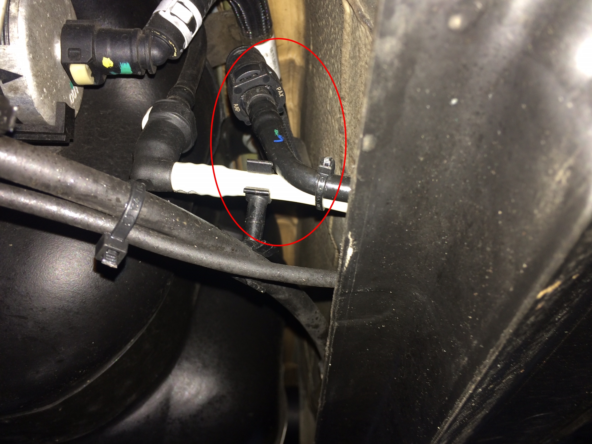

Hier das Foto vom Übeltäter.

Hi Ralf, wenn du das gleiche Problem hast, klar das kannst du selbst machen. Um da vernünftig arbeiten zu können brauchst du ne Bühne oder Grube und Kabelbinder. Kannst ja das Foto ausdrucken und mit deiner jetzigen Verlegung der Leitungen mal abgleichen aber eigentlich muss nur diese eine Leitung fixiert werden.
Berichtet doch dann mal, ob ihr das gleiche Problem hattet.
... schönes Foto, aber ich weiß nicht, wo das so zu finden ist. Muss ich den Unterbodenschutz dazu abschrauben ??

Das 2. Bild von Volker... auf der Beifahrerseite, zwischen Ende der Unterbodenabdeckung und Anfang Tank, die Stelle ist eigentlich frei zugängig. Zum Überprüfen kommst du auch von der Seite dran... musst den Wagen laufen lassen und wenn es Geräusche hat einfach mal den Benzinschlauch festhalten ob dann Ruhe ist, reparieren geht aber am besten von unten.
