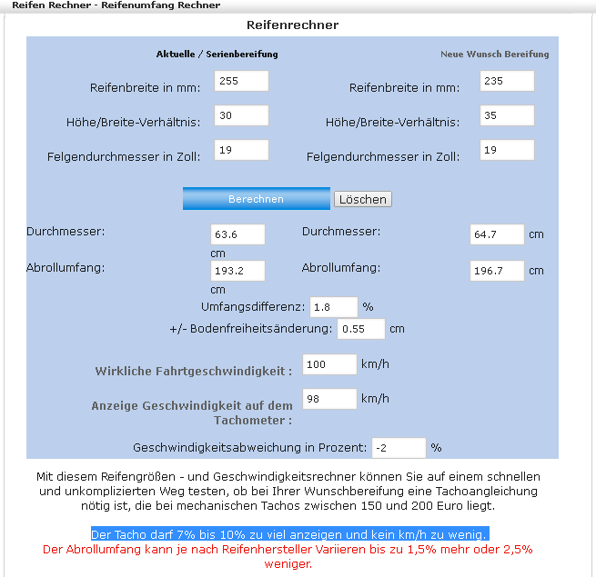

Der RS3 8V ist für mich absolutes neuland... Gibt es keine Probleme zwecks Abrollumfang mit den 235er rundum auf der VA 8,5J und HA 8J?
Kenne es nur vom 4Motion. Da hieß es immer VA/HA soll die gleiche Bereifung haben sowie Profiltiefe (1-2mm Unterschied waren OK).
Der Anrollumfang sollte ja gleich bleiben trotz der 8,5J / 8J Felgen, jedoch ist die Kombi 8,5J mit 235/35 R19 auf der VA nicht im Brief freigegeben, das müsste dann eingetragen werden.
Ja dachte vielleicht zieht sich der Reifen etwas an den Flanken auf der 8.5J
Dann wäre der Abrollumfang vorne etwas niedriger als hinten. Aber wenn dem Wagen das nichts ausmacht, wären es schicke Winter Felgen :D

Lt. diverse Rechnern soll das nicht erlaubt sein, außer man gleicht das Tacho an.
Meiner Meinung nach ist es nicht zulässig, da der Abrollumfang nicht gleich ist.
