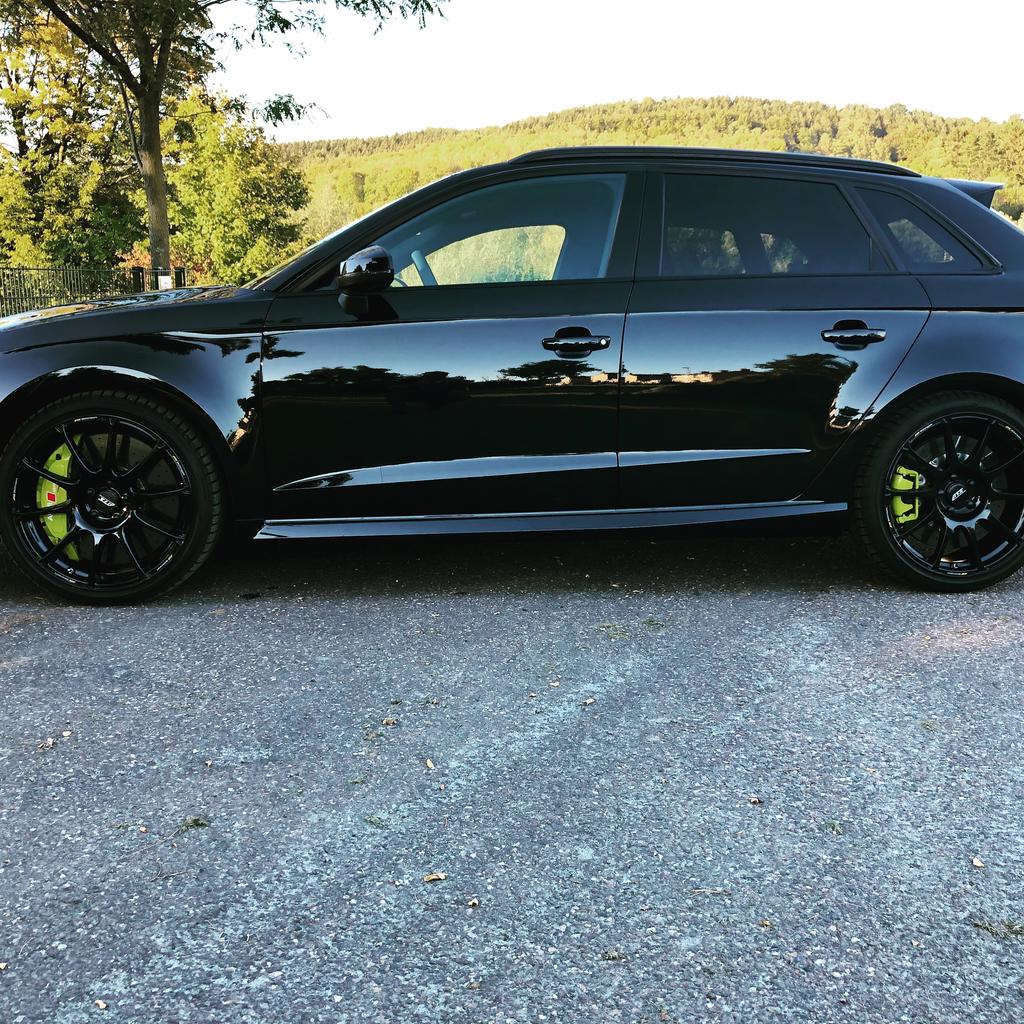

Hey,
habe mir Heute für den Winter Brock B38 geholt. 8x19 Et44. Passen Perfekt und kommt jetzt ein Gutachten in 4-6 Wochen für.
Hab extra ohne Reifendruckkontrolle bestellt, so fallen die Sensoren weg weil er über ABS den Radumfang überwacht.
Finde Reifendruckkontrolle nur bei Trackday und Sportwagen sinvoll.
Gruss Michael
