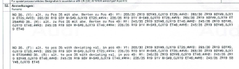

Ich fahre genau diese Felgen mit der gleichen Bereifung. Auszug aus dem COC:

Danke euch für die schnelle Rückmeldung! Ich war deswegen etwas verwirrt & dazu gibt es im Online-Konfigurator den Radsatz für den Winter nur mit Mischbereifung. Ich hatte irgendwo gelesen, dass es mit dem RS Torque Splitter zu tun hat. Bildschirmfoto 2026-10-21 um 09.25.46.png
Kannst Du problemlos fahren ;)
