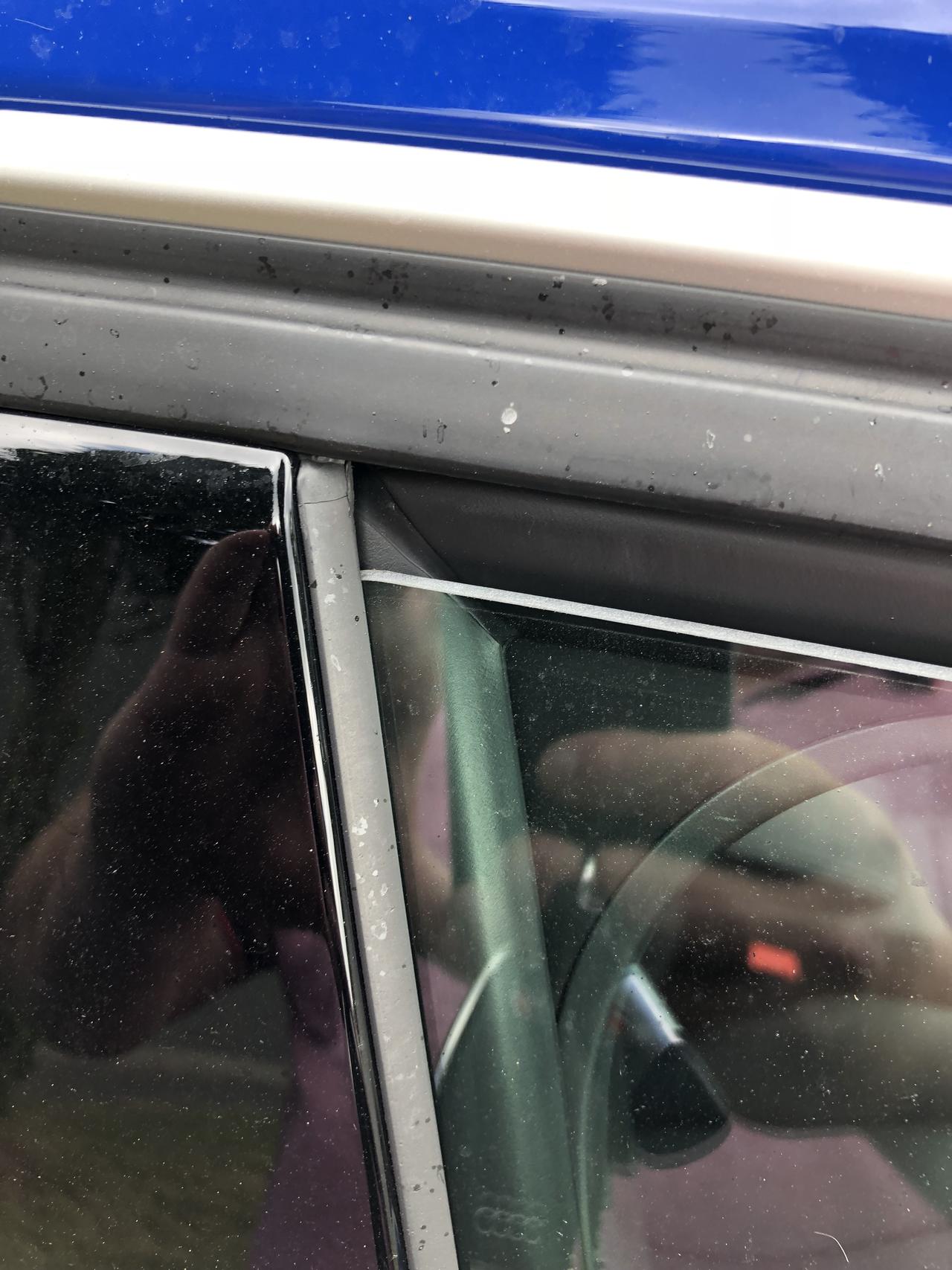

Im oberen Eck sieht man wie das Gummi mittlerweile nach innen klappt...

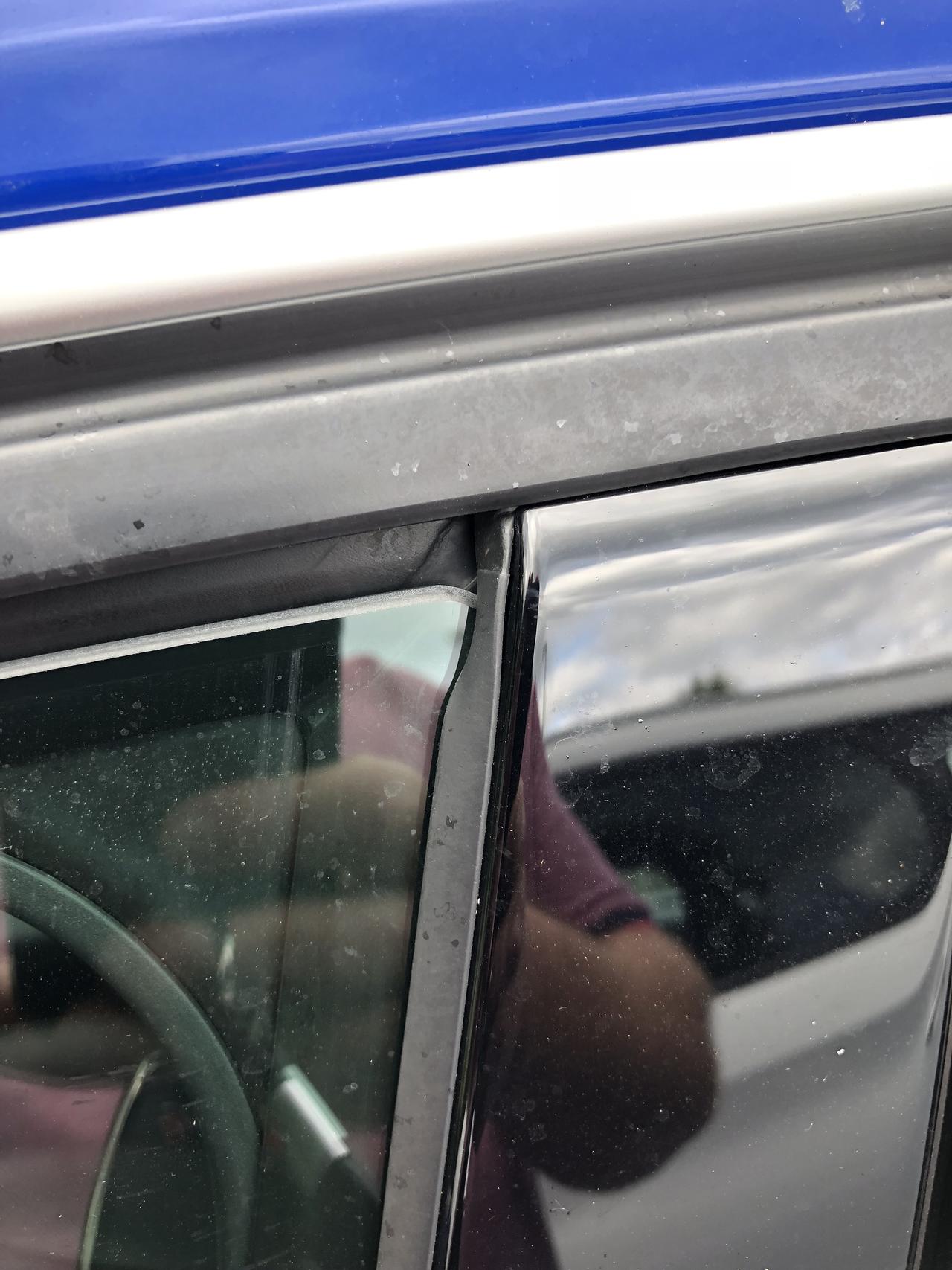

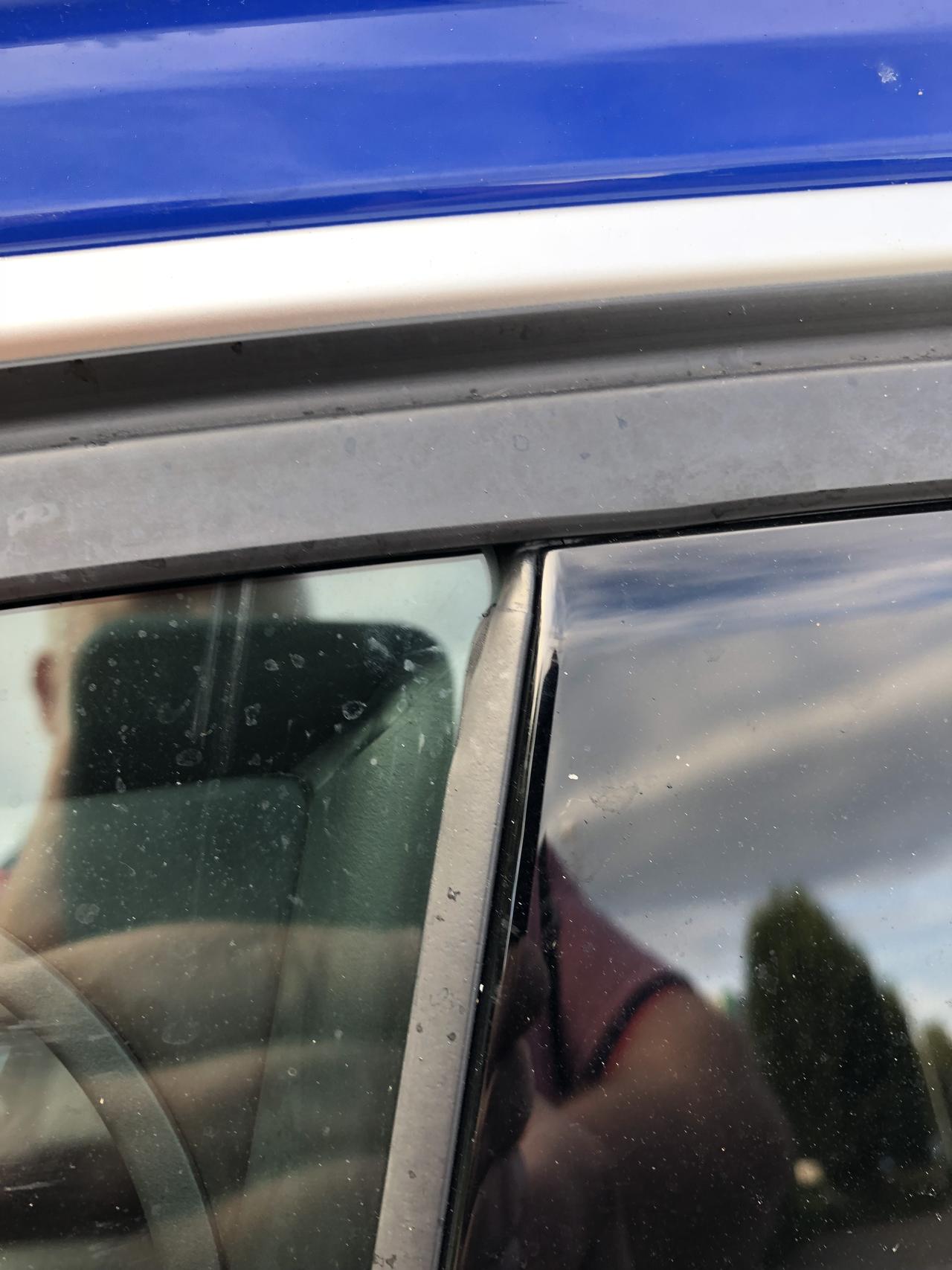

hier mal die Vergleiche von der Fahrerseite,
wenn das Fenster ein Spalt geöffnet wird,
zur Beifahrerseite,
mit einem Spalt offen.

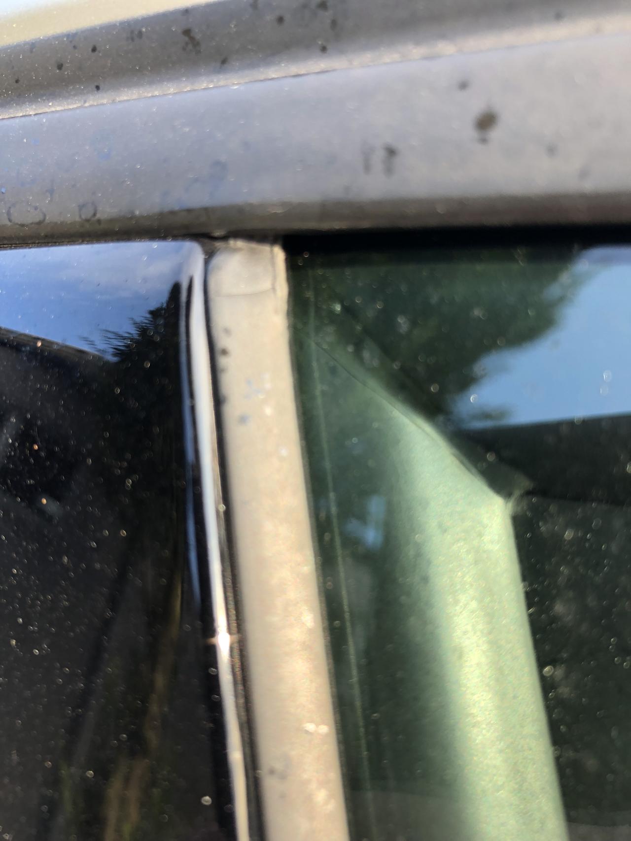

ich habe jetzt nach knapp 15tkm das erste kleiner Problem, was mich echt nervt.
Auf der Hinfahrt war noch alles ok, auf der Rückfahrt hatte ich dann erhebliche Windgeräusche (>120km/h) an der Fahrertür.
Heute habe ich die Scheibe mal gerichtet, es wurde besser aber nicht wie es mal war.
Mir viel auf, diese schwarze Blende an der Fahrertür, wo das Gummi befestigt ist, sitzt auf der Fahrerseite viel lockerer als auf der Beifahrerseite.
Weiß jemand wie diese Belende befestigt ist?
Meine Vermutung ist, dass die Luft die Blende samt Gummi minimal anhebt und daher die Windgeräusche herkommen.
