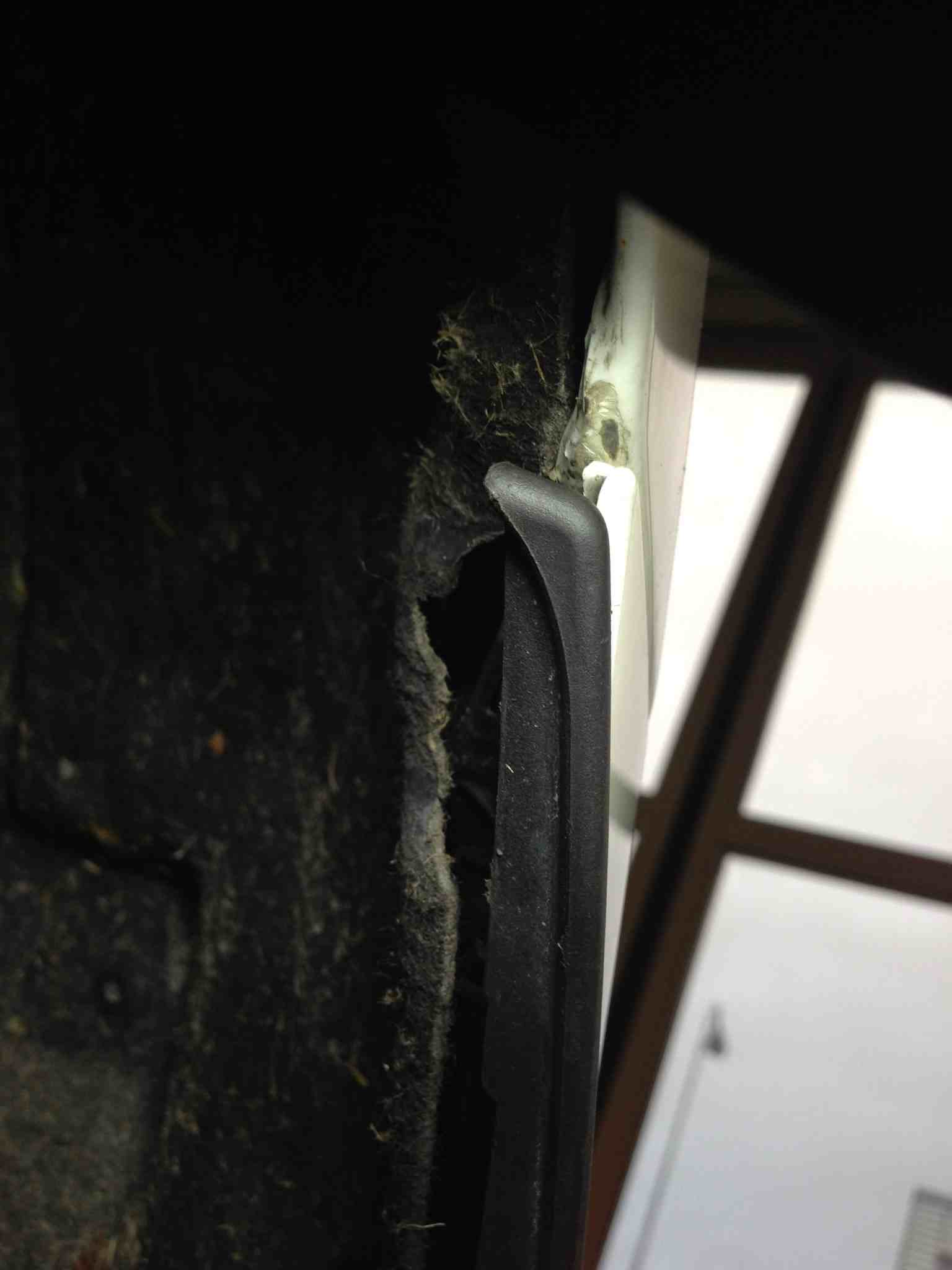

Beim Einlenken streife anscheinend der Pneu am Radkasten. Es trete nur an der VA auf. Man könne mit Federwegsbegrenzer die Sache verhindern.
Tritt nur beim KW auf und beim Bilstein nicht. Stimmt das?

An der VA spürst du die vorstehende Schraube am höchsten Punkt des Radkasten. Wenn du ein Fahrwerk montieren möchtest, solltest du unbedingt an der HA auch an den "Flaps" die scharfe Kante entfernen.
Sieht wie folgt aus, vorher:
Nachher:

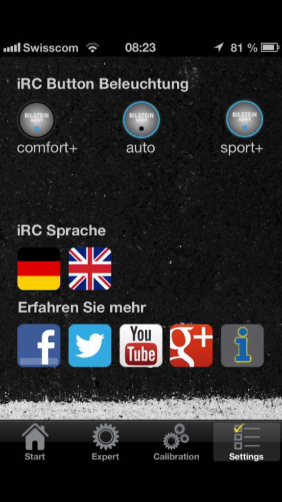

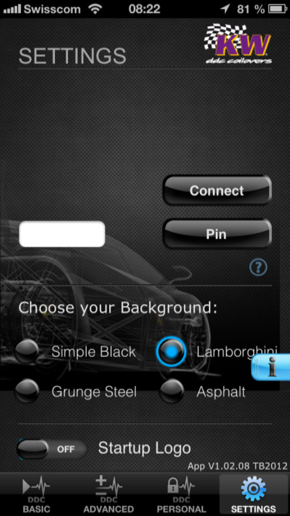

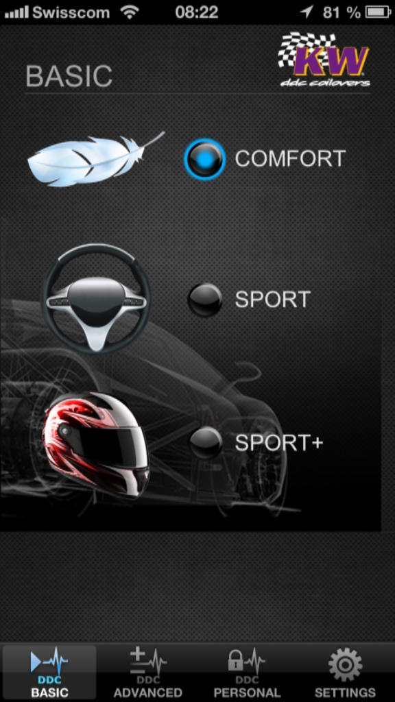

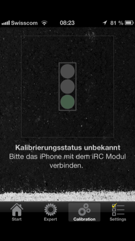

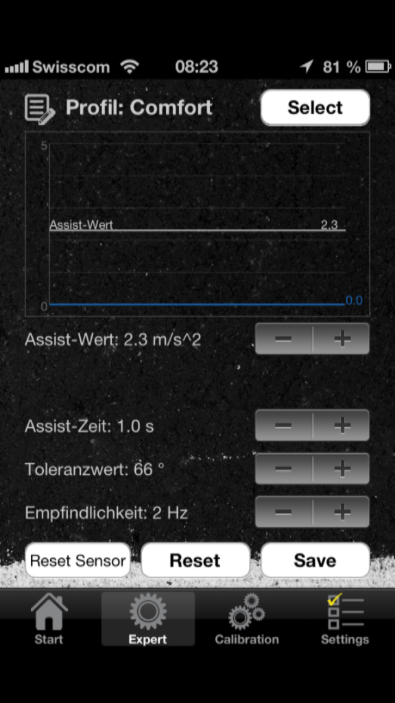

Hier noch den iRC Flyer von Bilstein, den ich euch nicht vorenthalten möchte. Gestern per Post bekommen:
Hier noch alle Screen Shots, die kein iPhone haben, der Bilstein iRC und KW DDC App.:
Bilstein iRC:
KW DDC:
