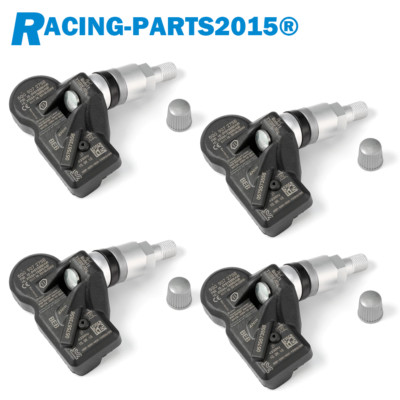

Ich habe nun allerdings gesehen, dass es Zubehör-Sensoren gibt, die durchaus mit deinem Gummiventil verbaut werden.. Könnte ein Reifenhöcker diese per OPD ansteuern/anlernen/programmieren?
Oder gibt es jetzt wirklich nur noch die Option einen Reifen abzuziehen und zu schauen was drunter ist?

Ich würde gerne einmal kurz auf eure Expertise zurückgreifen. 😃
Diese sollten die richtigen sein, korrekt? Die lernen sich dann auch von alleine an?:
Was meinst du mit lernen sich von alleine an.
Es gibt originale, da ist die passende "Software" für dein Auto drauf, die verbinden sich automatisch.
Dann gibt es aus dem Zubehör universelle, da muss vom Verkäufer die passende Software aufgespielt werden.
Wenn das passiert ist, verbinden die sich ebenfalls wieder automatisch mit dem Auto.
Ein eigentliches Anlernen für RDKS Sensoren gibt es bei Audi nicht.
Verschiedene Franzosen usw haben das, da wird der Sensor sogar einem bestimmten Rad zugeordnet und kann nicht einfach getauscht werden.
Bei Audi kannst du die Räder dranstecken wie du magst und die Sensoren werden erkannt.
Um auf deinen Link zurück zu kommen.
Für originale kommt es mir zu günstig vor, für Zubehör zu teuer.
Ich berechne für fertig beschriebene immer 35-50€ pro Stück, fertig beschrieben.
Der Preis hängt von der Ausführung ab, die gewünscht oder benötigt wird.
Ich dachte da dort die "originale" Teielnummer auftaucht können diese auch als solche betrachtet werden. Nämlich, dass sie nicht extra angelernt werden müssen. (Außer Reifendruck im MMI speichern)
Ebay ist voll mit solchem Kram. Dabei will ich doch einfach nur die richtigen Sensoren kaufen damit ich dieses Thema endlich abhaken kann. :(
