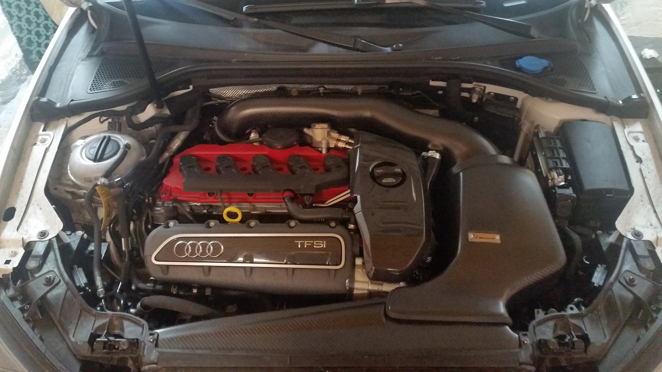

Also ich habe die ARMA Ansaugung, und sogar eingetragen Problemlos :boys_0084: :jc_doubleup:
Sieht gut aus. Wo hast du sie gekauft und eintragen lassen?
Gekauft bei Rothe Motorsport und Eingetragen bei SLS Tuning
