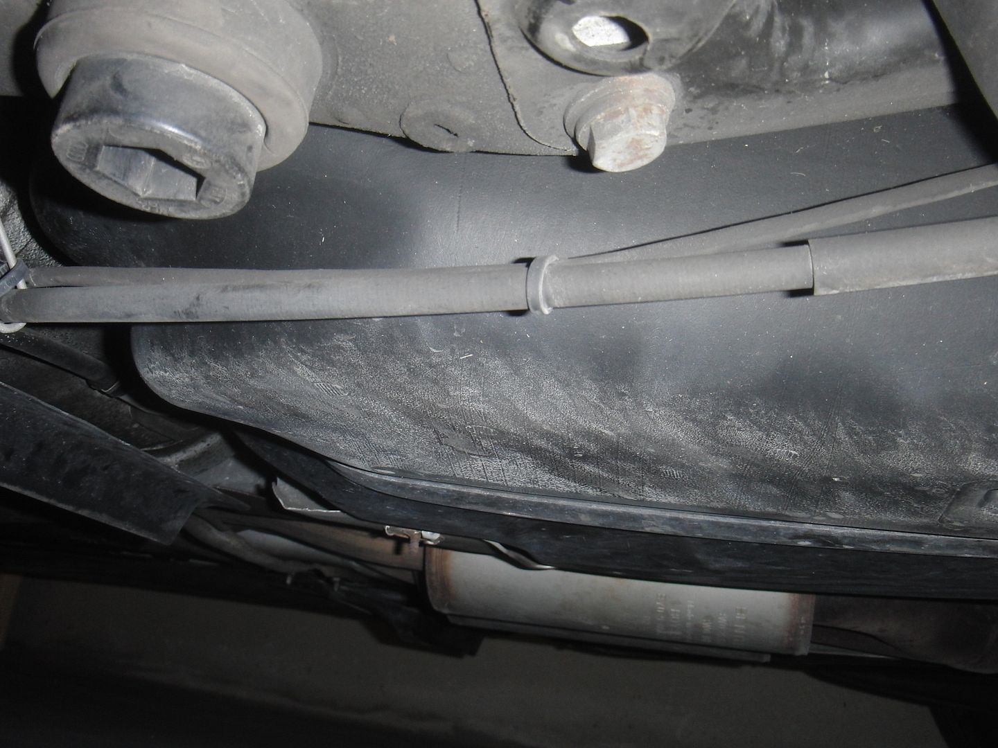

Heck:
Im Bild links oben das Plastikteil, von dem ich vermute, das ist die Sechseck-Aufnahme, von der
geschrieben wird:
Und das gleiche an der Front :
Dort ist das Plastikteil mit dem Sechseck ja auch viel flacher, da würde eine Heberkrone ja in die
Fläche rundherum drücken und das Plastik wohl zerstören.
Vielleicht gibt es da ja eine Art Adapter, aber die Frage ist eben, ob man überhaupt diese Punkte nutzen
soll - aus oben beschriebenen Gründen.
