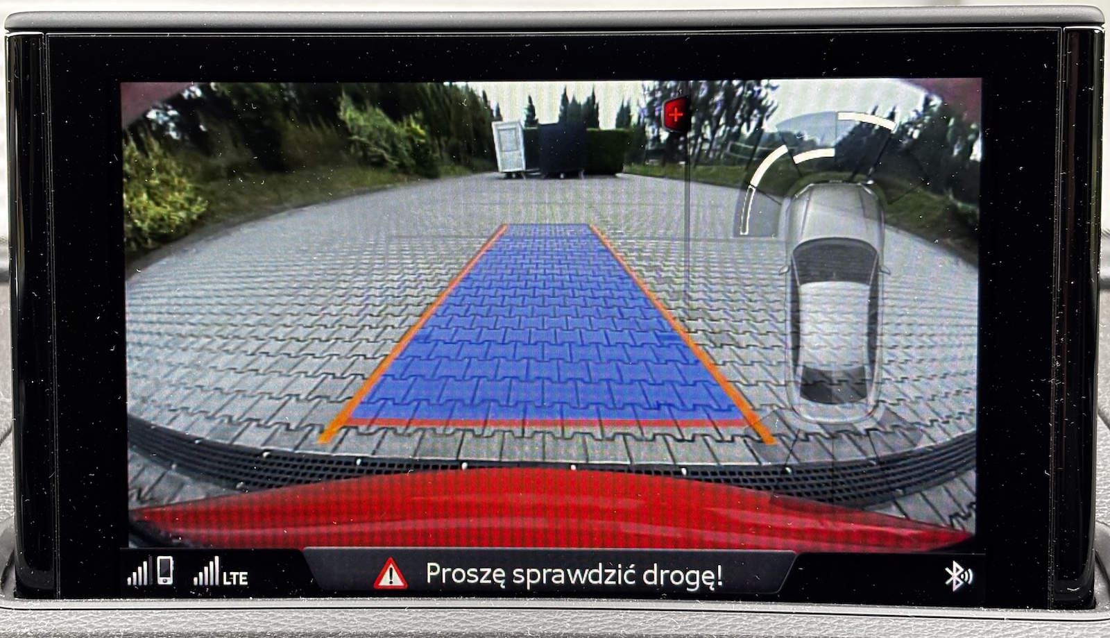

Moin,
das ging in diversen Whatsapp-Gruppen rum und ich habe es auch schon umgesetzt.
Verstehe echt nicht, warum Audi beim 8V FL den Vollbild-Modus abgeschafft hat.
MIt einer gepatchten Unit und aktiviertem SSH ist das echt kein Hexenwerk mehr!
Viel Spass ;)

ssh zugriff auf das mmi möglich? das ist mal superstark. was man da sonst noch so findet
@basti84 Danke für den Hinweis, das ist mir bisher nicht bekannt gewesen.
Leider klappte das bei mir im Terminal/Console nicht, damit habe ich aus mir nicht bekannten Gründen keine Verbindung bekommen, mit PuTTY jedoch schon, nur kann man darüber keine Dateien ins MMI kopieren oder vom MMI runter. Nach einem kleinen Austausch gab mir domhit den Tipp, es mal mit mobxterm zu versuchen. Damit lief es dann wunderbar. Eine kleine, aber wirklich tolle Sache.
Ich habe für die Dateiübertragung winSCP genommen und das hat wunderbar geklappt.

Ich hole das nochmal hoch, da es inzwischen einfachere Lösungen gibt
Wenn am Radio bereits MIB installiert wurde, gibt es jetzt ein Custom-Script, welches von MIB aus installiert werden kann, ohne dass man selbst mit Laptop etc. hantieren muss
@martin_n hat es schon installiert und funktioniert. Haben vorher drüber geredet.
Inzwischen hat sich einiges getan.
Version 0.07 habe ich nun released welche ich pers. als Final ansehen würde
Es gibt ein gutes Logging auf der SD Karte bei Problemen und auch eine optisch schönere Darstellung durch Statusbilder
Firmware wird auch geprüft (Wenn nicht 1326 dann keine Installation)
alles ohne Gewähr / Haftung durch mich versteht sich.
Video vom Durchlauf - bei mir ist er schon drauf, darum auch schon das Vollbild am Anfang: https://fie.nl.tab.digital/s/MN5P3DsyfTonz6m
todo: Uninstall/Restore-Script optimieren, falls man auf den originalen Split-Screen zurück möchte (warum man das auch immer möchte :biggrinn:) gibt zwar schon einen pre-release aber da ist noch n wenig arbeit nötig

Sollte man das aktuelle Script nochmals drüber laufen lassen?
Hat sich groß was geändert?
Ich hab den Stand von deinem Post am 31.10 in MIB ausgeführt.
Konnte kein Problem feststellen und das Bild der Rückfahrkamera funktioniert wie es soll!

DABFix und RVC-Patch 0.09 jeweils mit Autostart haben einwandfrei funktioniert.
Wie am Rückbestätigungsscreen angekündigt sind danach Fehler im Fehlerspeicher abgelegt.
Ich hatte 3 Fehler im 5F: Informationselek. I Steuergerät:
1555 - Softwareversionsmanagement prüfen
6667 - Optischer Datenbus Informationselektronik 1
6678 - Steuergerät für digitales Soundpacket
Den "Softwareversionsmanagement prüfen" kriegt man nur mit SVM-Fix dauerhaft gelöscht, die anderen beiden kann man einfach löschen.
Vielen Dank nochmal @basti84
SVM geht auch mit z.B. mit VCDS zu beheben
