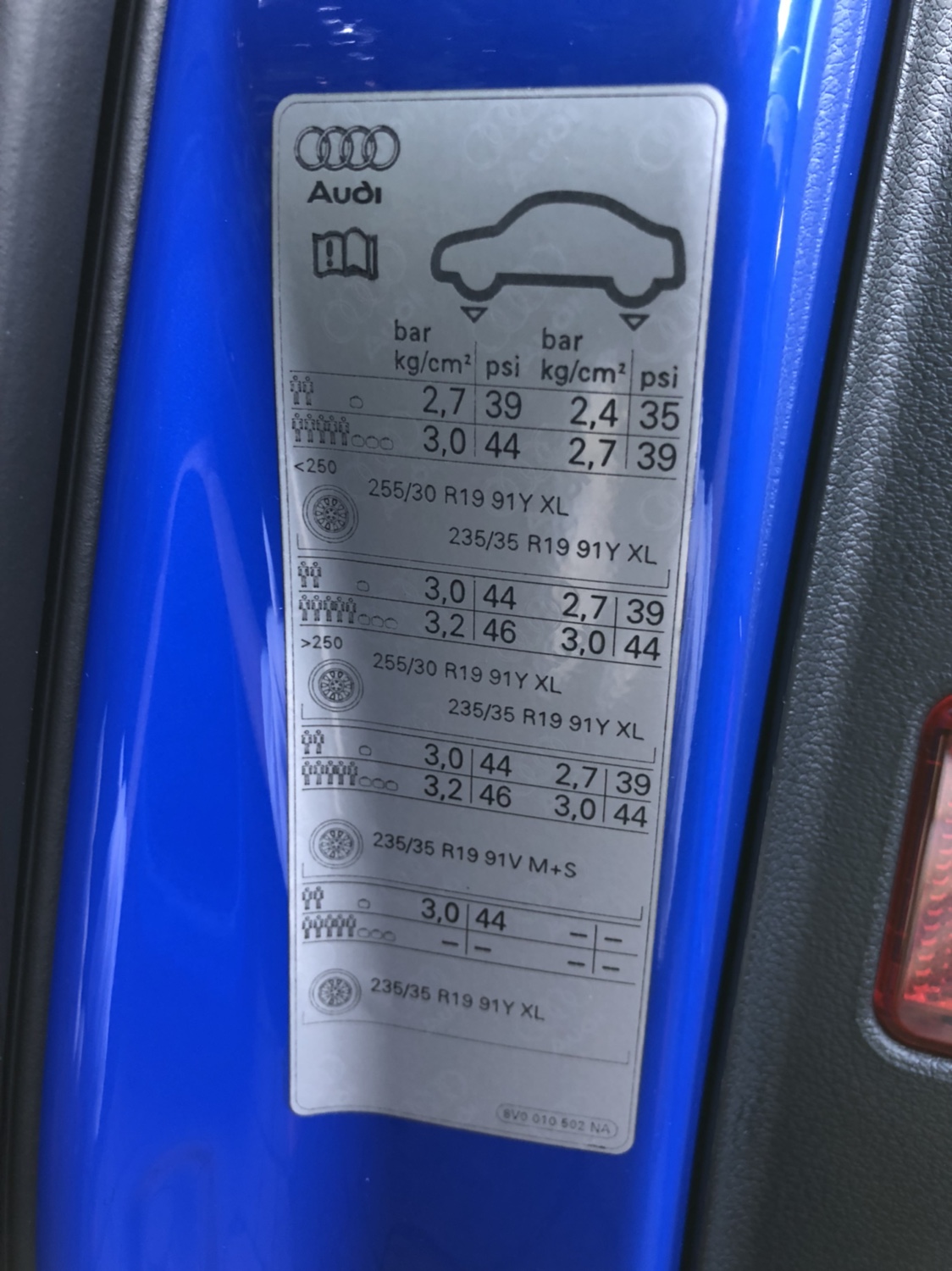

Aus dem 8V Facelift, die Drücke für Geschwindigkeiten <250 u. >250 sind angegeben.
Woher weiss man das??
Bei mir steht exakt dasselbe in der Tür und ich war auch ein wenig perplex.
Ich hab vorn 2,8 und hinten 2,5
Hab auch rundherum 235er Reifen
Damit war die 280ziger Option gemeint,
habe es nur so wie auf der Darstellung bezeichnet.

Vielleicht kann die Teilenummer ja irgendwie Aufschluss geben.. :boys_0136:
Die Frage ist halt, was nun "richtig" ist? :boys_0137:
3,0 / 2,7 wird richtig sein, da mir 2,7 / 2,4 viel zu wenig erscheint und das FL ja auch mit den 3,0 / 2,7 angegeben ist.
Der Aufkleber den der Marco gepostet hat sagt doch eigentlich alles.
2,7 / 2,4 für Fahrzeuge mit 250 km/h
3,0 / 2,7 für Fahrzeuge mit 280 km/h
Der höhere Druck soll den Reifen bei hohen Geschwindigkeiten etwas stabiler machen damit er nicht so doll walkt. Das ist ja auch üblich wenn der Reifenhersteller die eigentliche Geschwindigkeitsfreigabe auf Wunsch etwas anhebt.
Ok also damit dürfte es geklärt sein, hängt also davon ab ob 280 ja oder nein.
