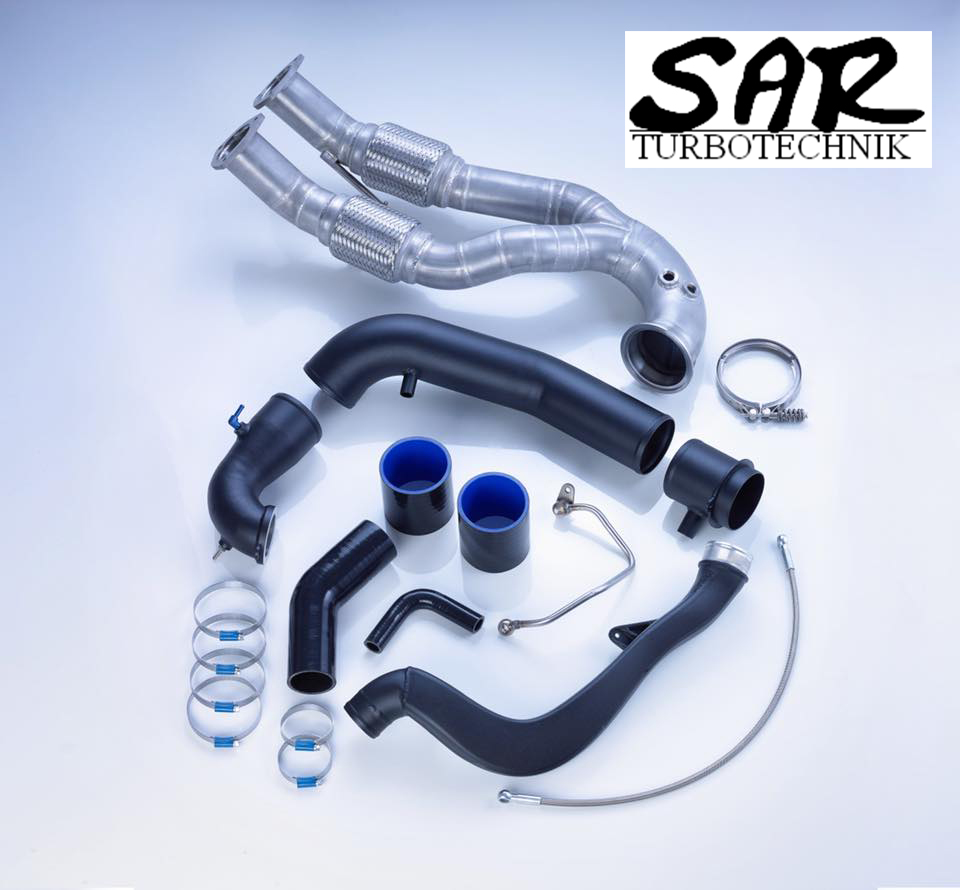

Et voilà der kit
TTE 500 =2100€
TTE 625= 7200€
Der große Unterschied liegt da.

Der TTE625 basiert ja auf dem Turbolader des TTRS 8S bzw. RS3 FL...
Daher wird er nie P&P passen, da er dort "umgedreht" eingebaut ist :midi26: :midi26:

Die Verdichterseite ist andersrum...
RS3 8V Turbo & TTE500
TTE625
TTE625 & RS3 8V Turbo
aber so wie es auf dem foto aussieht, bleibt doch fast gleich beim TTE625.
ist doch nur das druckrohr, welches angepasst werden muss?!
selbst die downpipe muss nicht geändert werden.
oder sehe ich das falsch?
Die Turbine/Verdichter drehen Reverse, nicht so wie beim alten 5 Zylinder. Die DP muss auch geändert werden da beim TTE625 das V-Band anders ist. Deswegen gibt es ja das Komplette Plug&Play Kit von SAR Turbotechnik für die 8p/8j und 8v mit 367 PS.
