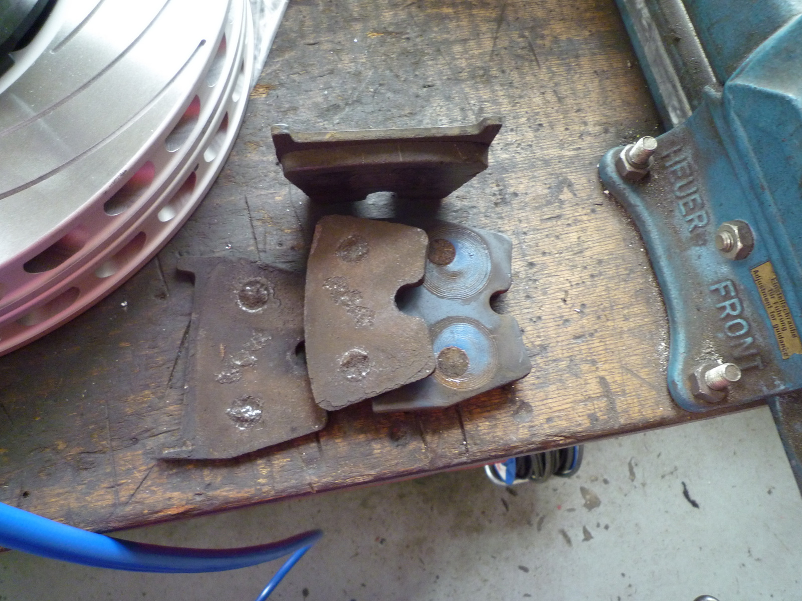

Movitscheiben sind aus meiner Sicht mit zu scharfen Belägen zu meiden...
ich hatte Carbopad mal in dieser Kombi mit denen - angblich ähnlich Pagid 4S und ich kann dazu nur sagen
Carbopad sind Anfangs gut aber das Bild sagt alles.... :dr:
Die Kombi Movit + Carbopad hielt bei mir 30Tkm
Evtl nimmst Du dir einfach einen Satz Beläge + Serienscheiben mit Track Belägen von Pagid.....
Die rupfen Dir dann zwar die Scheibe klein, aber wenn Du dies nur für den Track machst und Scheibe und Beläg wechselst,
dann hält das auch und ist besser als eine teure Movit Scheibe, die man nur nach Bestellung und vorabzahlung bekommt... :dr:
Eine Serienscheibe ist mal schnell da als Ersatz....
