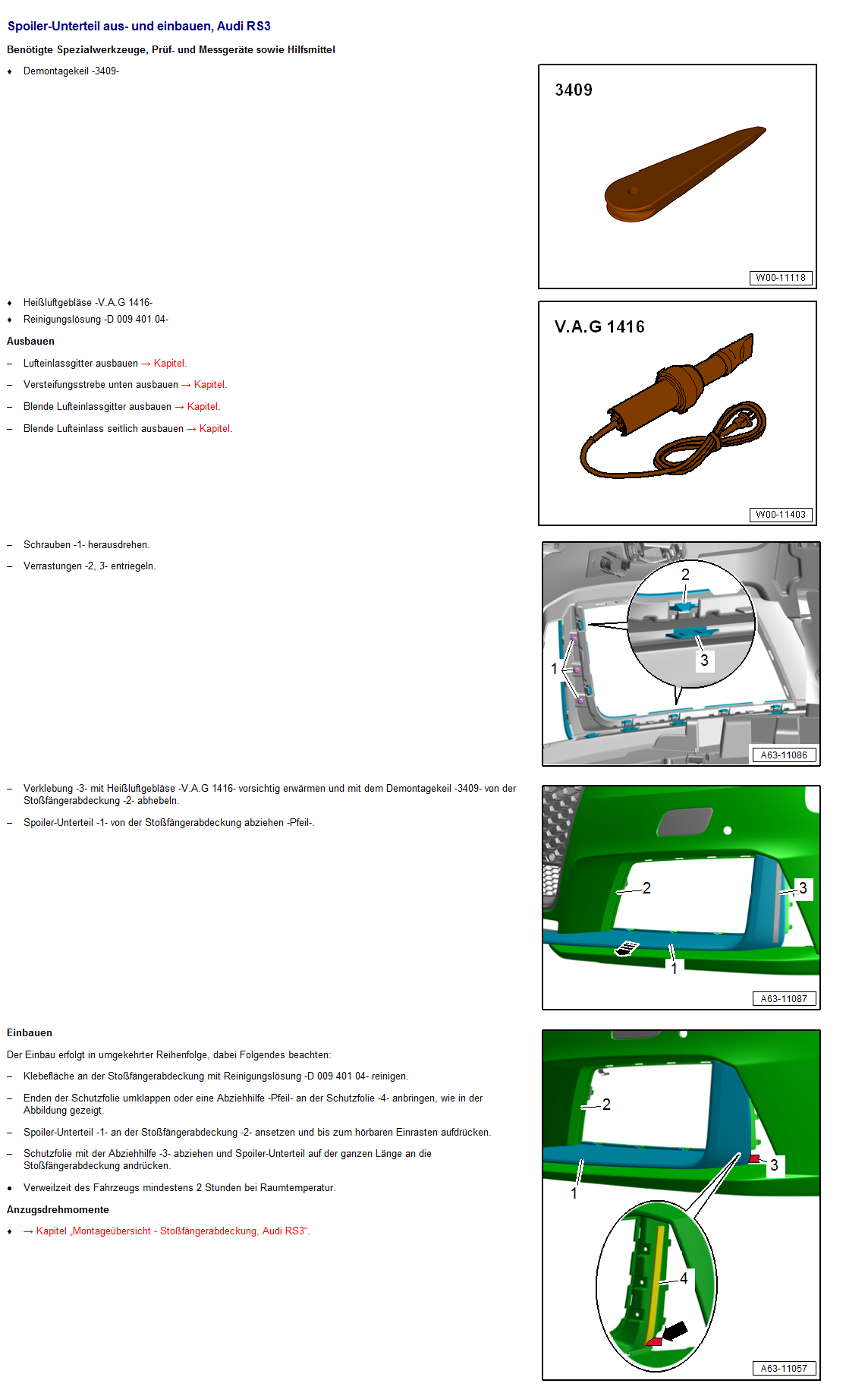

Habe da mal die Reparatur Handbücher durchgesehen und das ist ja doch recht aufwändig und nicht nur von Vorne gesteckt.
Wie lange hat der Umbau bei Dir gedauert?
Die Werkstat hat 3 Std gebraucht, die haben aber auch den Grill gewechselt.
