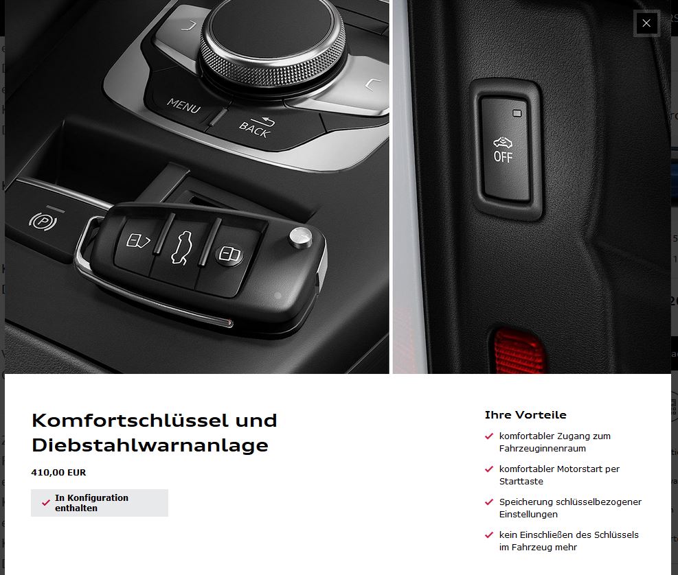

Sagt mal: hat jemand von euch Keyless und die im Konfigurator beschriebene Taste (siehe Screenshot) ??!!
Ich habe die Option "Komfortschlüssel und Diebstahlwarnanlage" bestellt - bei mir gibt´s aber keine Taste :alex_03_neutral:

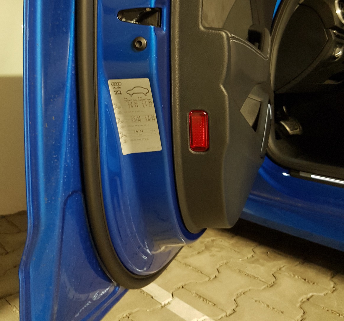

Also ich habe an dieser Stelle gesucht
Da sollte doch laut Konfigurator der Taster sein :boys_0137:
Nix zu finden bei mir

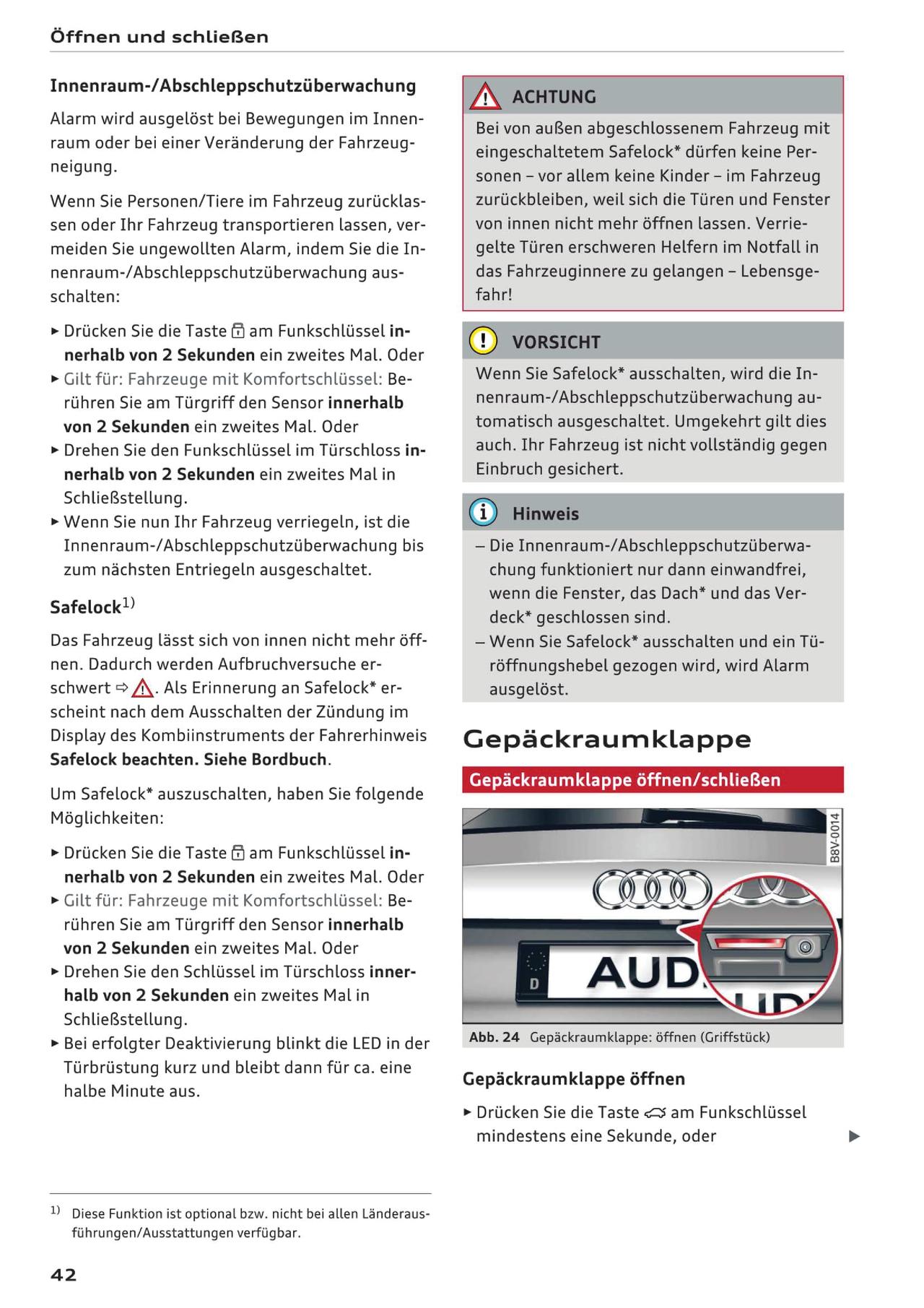

Wird die Innenraumüberwachung nicht über das zweimalige, kurz hintereinander verriegeln, deaktiviert?
Also beim VFL ist der Schalter dort. Ein Blick in das Handbuch des FL sollte doch helfen, oder "Ask your Local Dealer" :biggrinn:
Innenraum- / Abschleppschutzüberwachung

Darauf bin ich mit dem Kenntnisstand und den Bildern aus dem Internet zu meinem Verkäufer und der sagte mir das der neue RS3 keine Innenraumüberwachung hat.
Ich also nach hause und meinen Sohnemann in den Wagen gesetzt und diesen verschlossen, nun sollte er sich darin bewegen und siehe da der Alarm ging los.
