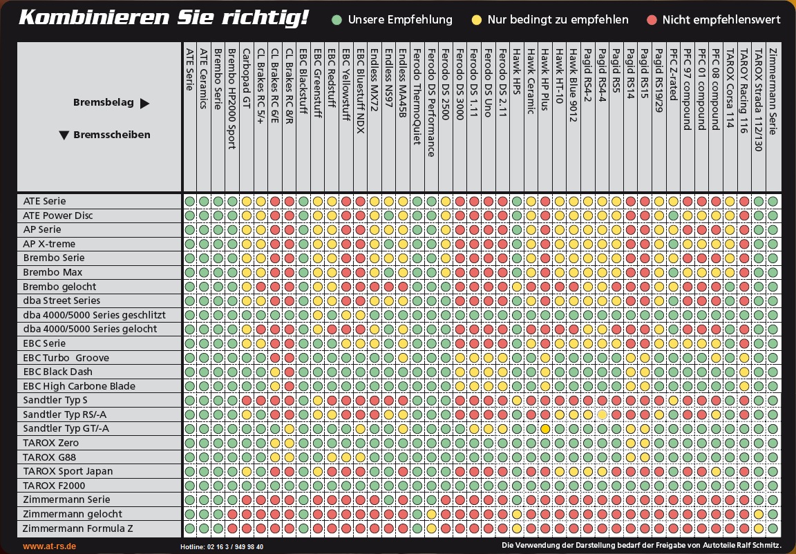

also laut dieser Tabelle ist die Tarox schon ultimativ - kombinierbar mit allen Belägen :boys_0137:
