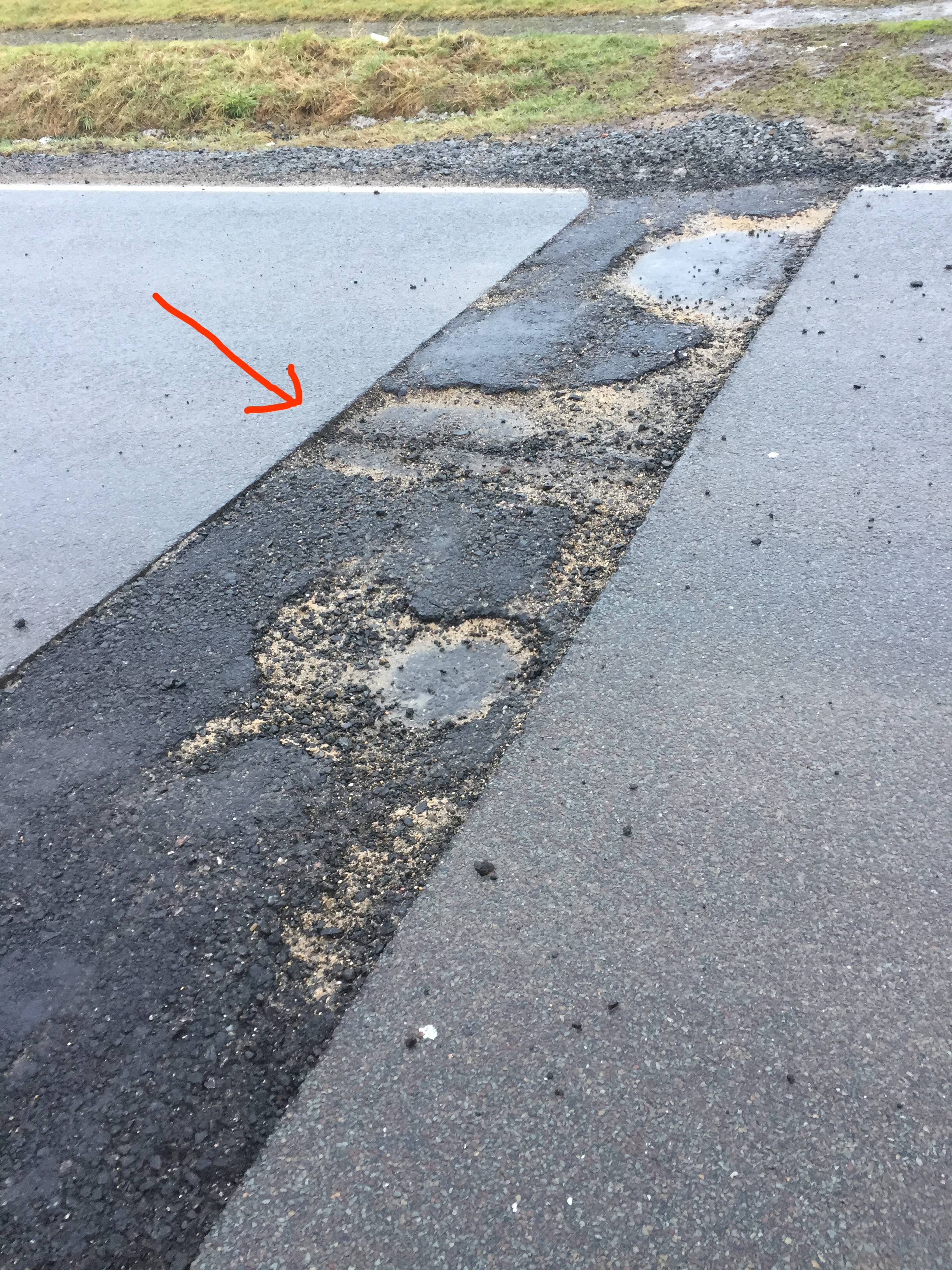

Habe mir gestern Abend auf dem Heimweg noch einmal die Stelle angeschaut - dieser ausgefräste Bereich wurde doch schon einmal wieder mit Teer geflickt, jedoch sind vor der Fräskante teilweise größere Stücke wieder rausgebrochen. Dachte ja zuerst, dass ich voll vor die komplette, nicht aufgefüllte Fräskante gefahren bin...
Ebenso habe ich mir gestern Abend alle Reifen genau angeschaut und leider vorne fahrerseitig gesehen, dass sich der Reifen an einer Stelle ausgewölbt hat.
Das macht auch Sinn, dass es zuerst die Vorderreifen erwicht, da vorne mehr Gewicht drauf lastet und zum anderen auch nachvollziehbar, dass der Reifen vorne links kaputt ist, da die Fahrbahn auf der Fahrerseite schlimmer beschädigt war (siehe Bild). Von daher sollten von der Logik her, die anderen eher nichts abbekommen haben.
