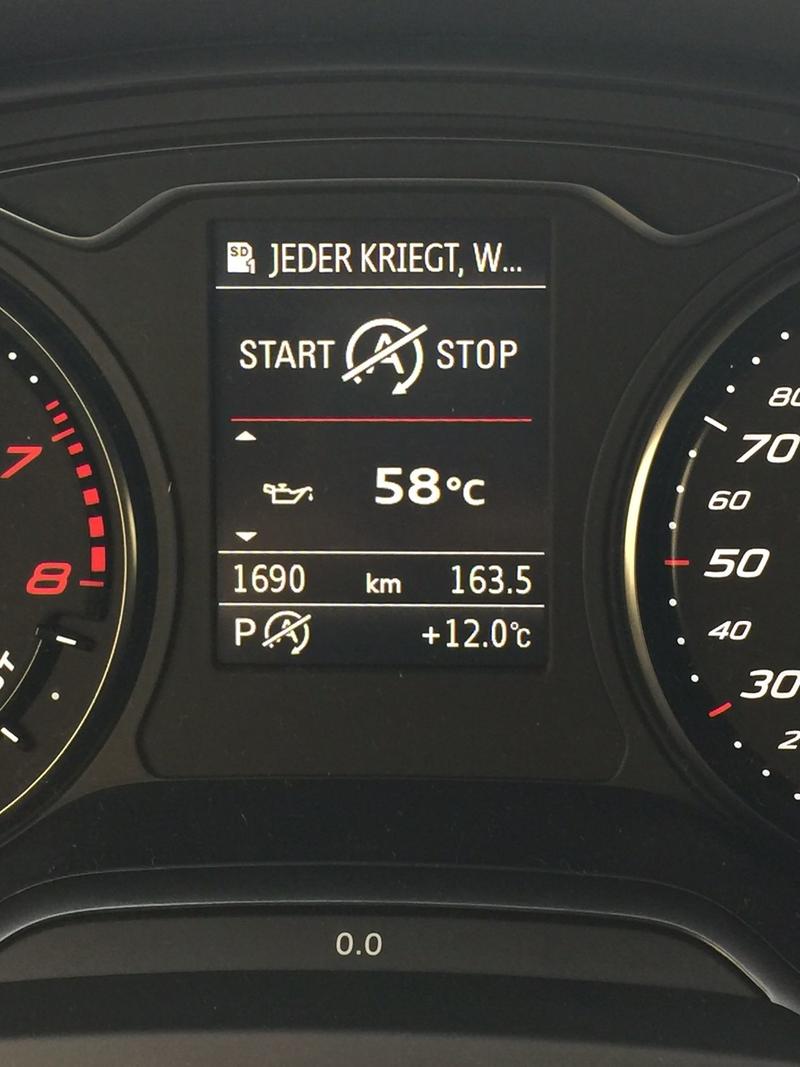

Ich habe gestern mein VCP bekommen und heute Start/Stop deaktiviert, das ist echt nur ein Klick und einen Haken setzen...fertig. genial.
Das SSAM Modul kam für mich nie in Frage, ich wollte einfach nur Start Stop aus haben :biggrinn:
Mit der Öltempanzeige im FIS das gleiche, klick und fertig ...
Hallo Mark
Wie genau hast Du das geschafft mit der Öltemperaturanzeige im FIS?
Ist das dann die gleiche Einstellung für die Anzeige im Digitaltacho im unteren schmalen Teil?
Gruss RS3Star (Roger)
RS3Star said:
Hallo Mark
Naja einfach wie von Stemei beschrieben:
STG 17 (Schalttafel) auswählen
STG Lange Codierung - Funktion 07
Byte 10
Bit 1 aktivieren
fertig :dh:
Hier nochmals nachzulesen:
http://www.stemei.de/pages/coding/audi- ... nzeige.php
Und ja, du kannst sie dir dann auch unten im Digitaltacho klein anzeigen lassen.
