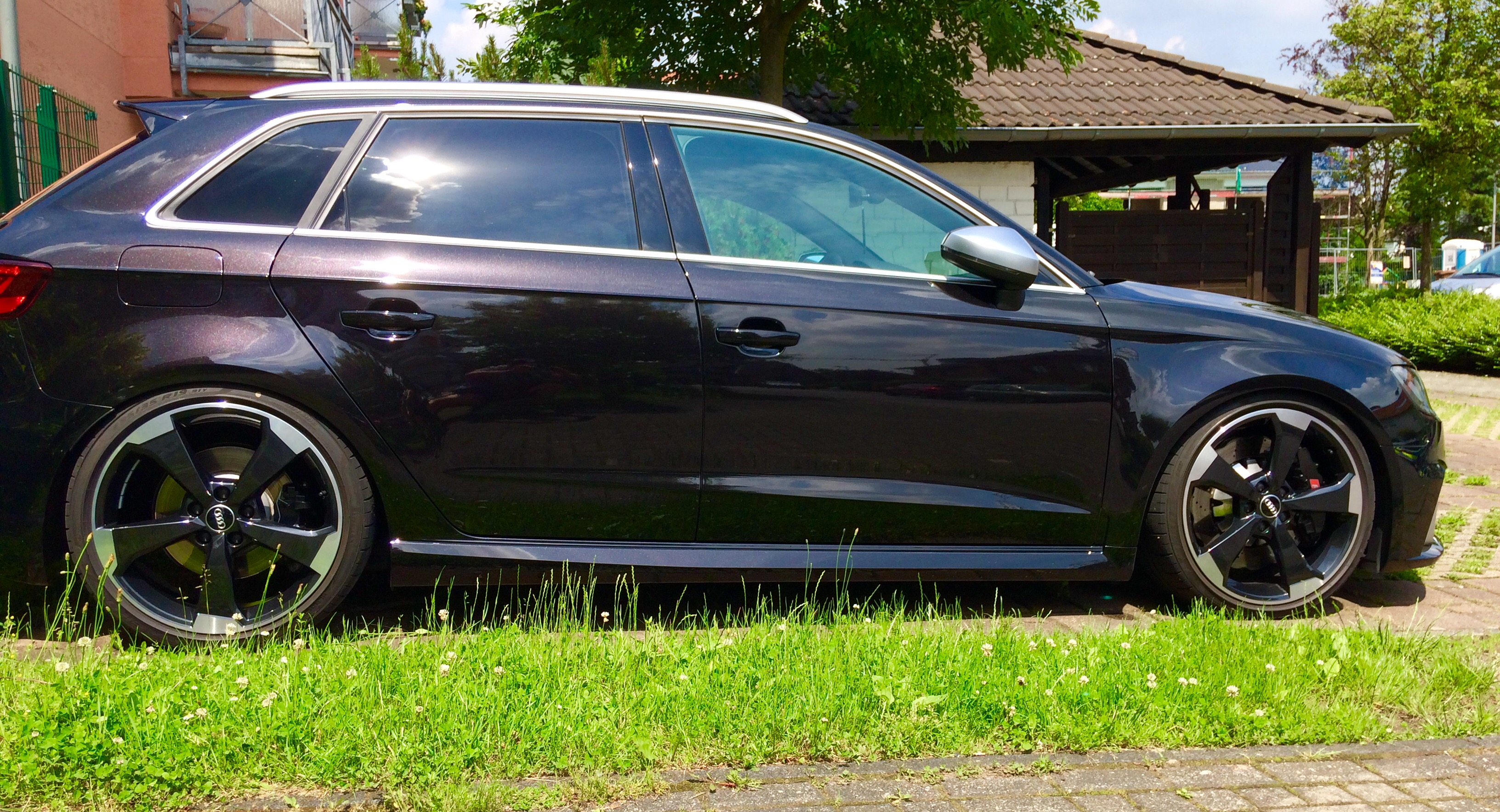

ist 12 mm nicht zu viel? hat irgendeiner mehr Fotos?
War letzte Woche bei Marcel und habe ein KWDDC mit Spurplatten verbaut - mit originaler Mischbereifung. FZ ist natürlich tiefer nun (so 3-4cm würde ich sagen, resp mind. Höhe für TÜV). VA 12.5mm und HA ebenfalls 12.5. Aber auch bei 12.5 hinten, hat es nur auf der einen Seite minimal geschliffen, weil dort die Achse ca 1-2mm weiter raus steht als auf der anderen Seite. Wir haben dann den Sturz um ein Grad negativer gestellt. So passts. Also 13mm könnte eng werden...

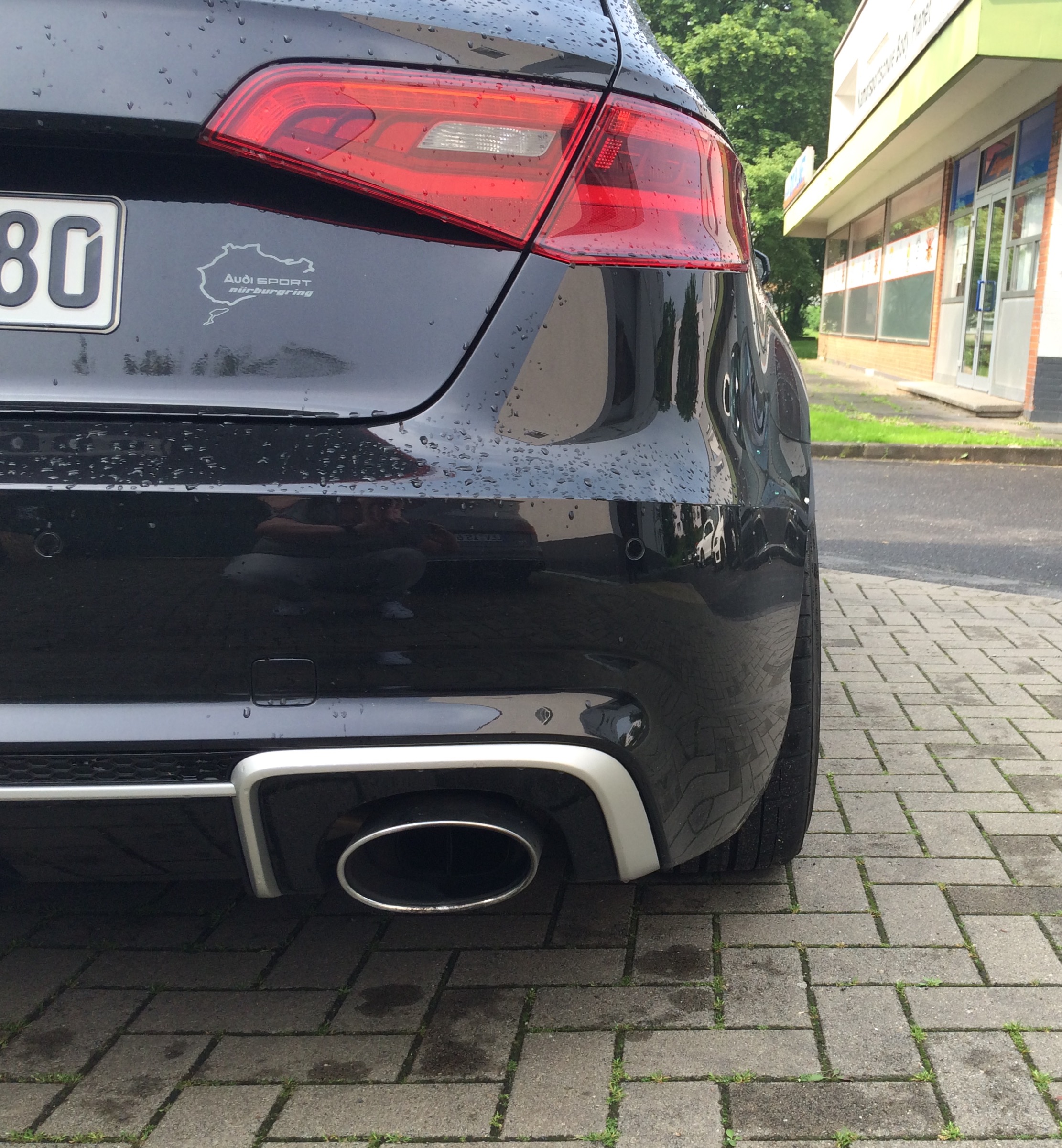

Von der optischen Seite her finde ich die 10mm Breite auch perfekt. Schließt jetzt vorne wie hinten exaxt mit dem Radhaus ab. Sicht von oben. Bin zufrieden :good: . Da hier diese beiden Varianten mich ganz schön verwirrt haben.
Bild von hinten Seite
