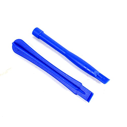

Für die, die es noch vor haben ein kleiner Tipp, wenn man vor der Front steht links hinter dem "R" ist die Fläche der Klammer am grössten.
Dann mit so einem Handy Reparaturkeil vorsichtig nach hinten aushebeln. Die rechte Seite hält dann noch. Dann kann man das schön langsam aus dem Wabenmuster rausbekommen. Das anbringen ist kinderleicht :88n:

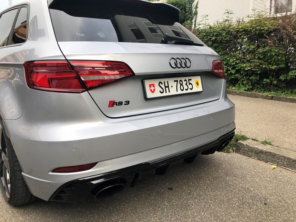

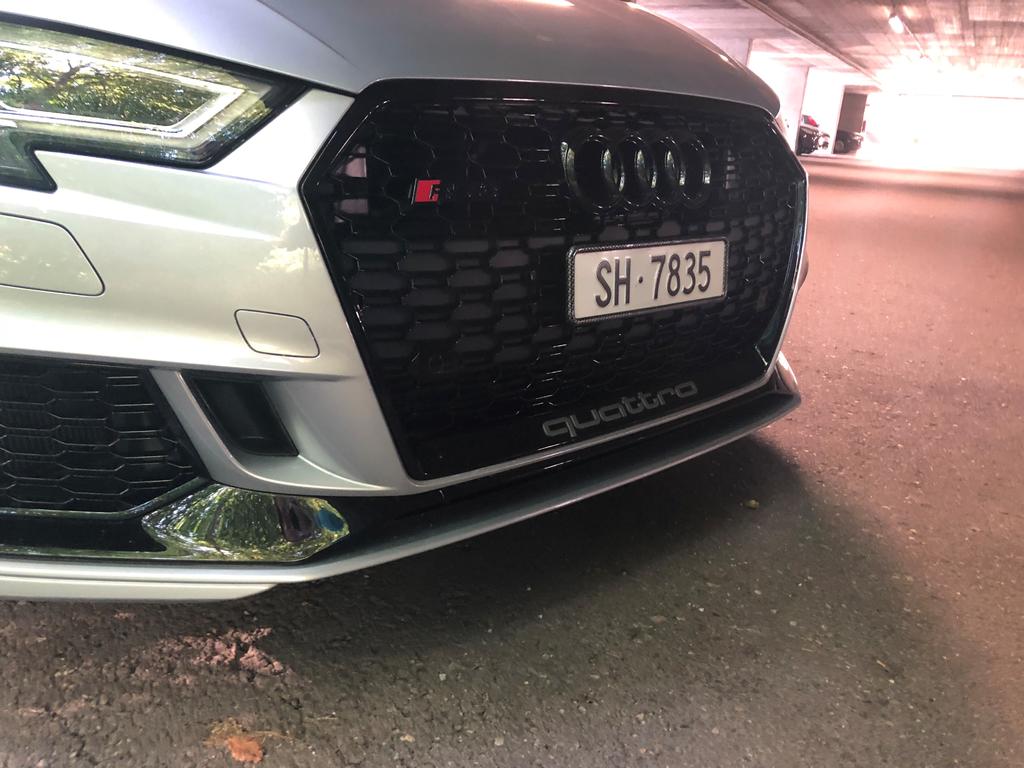

Hier noch die ersten Bilder dazu:
Ich finde, dass die schwarzen Embleme zu Deinem RS besonders gut passen. :jc_doubleup:
Alles richtig gemacht!

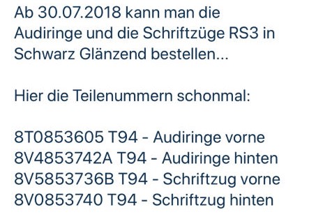

Anbei die TN der Teile. Embleme wie auch Ringe vorne und hinten.
Hallo @Marich und alle Anderen,
sind das noch die korrekten Teilenummern?
Passen die hinteren Ringe auch für die Limo oder gibt es dort spezielle?
Die Ringe hinten für die Limo haben eine andere Teilenummer!
8V5 853 742 T94
Dank dir.

Das Emblem ging wirklich gut mit dem Schraubendreher vom Boardwerkzeug. Seitlich rein andere Stelle wo die Klammer in die Halteplatte geht. Da benötigt man nicht mal Kraft. Das flutscht einfach raus. Dir andere Seite kann man drin lassen und es so aus dem Grill ziehen. Dann kann die Platte auch nicht versehentlich nach innen fallen.
Die Ringe habe ich mit den weißen Plastikteilen von Heftstreifen rausgezogen. Die kann man hinter den Ringen durchschieben und dann dran ziehen. So gibt es definitiv keine einzige Macke.
