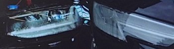

Hallo zusammen
Meine Scheinwerfer laufen immer wieder an.
Wie sieht es bei euch aus?
Gruss Christos

Wann hast du das Problem? Nach einer Nacht draußen im freien oder nach einer Fahrt im Regen. Wie lang hält es an?
hast mal die Motorhaube geöffnet und oben am Scheinwerfer entlang nach feinen Rissen geschaut? 🤔

Auto stand 2 Wochen still. Habe heute die Scheinwerfer nach Rissen überprüft, sieht aber gut aus (Danke für den Tipp Benny)
Der Scheinwerfer rechts sieht heute wieder normal aus der linke ist aussen noch ein einwenig angelaufen.

Ich war heute auch bei Audi, immer noch Stand der Technik.
Er zeigte mir ein internes Dokument am PC (ausdrucken darf er nicht) mit Beispielbildern, dort war zu sehen, ab wann es nicht mehr ok ist.
Bei mir noch ok:
Hier nicht ok (habe mal versucht im Web aus dem Gedächtnis ähnliche Bilder zu finden). Nicht ok, wenn dicke Wassertropfen oder wenn komplett beschlagen, so dass auch z. B das Abblendlicht stark in seiner Funktion beeinträchtigt ist.
