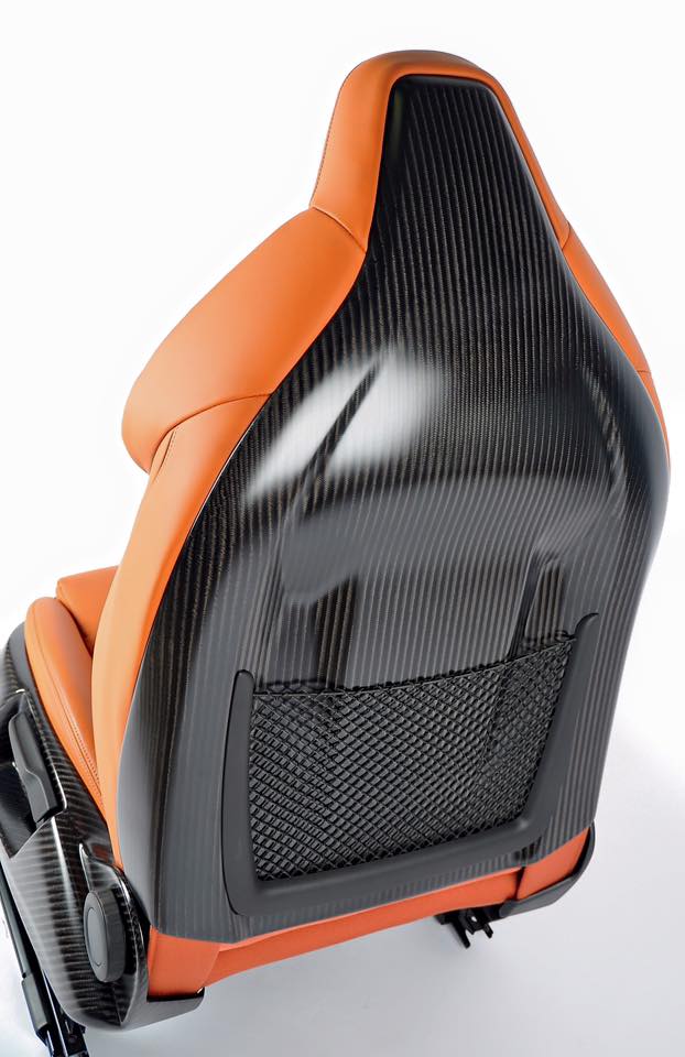

Ich hab mein Rückenschalen auch laminiert. Das einzige was etwas schwierig war, war das Leder obenrum aus der Kopfstütze zu hebeln. Das sass ziemlich fest drin.
Hier mal ein Bild von meiner Rückenschale.
Sieht top aus :) ist natürlich ein komplett anderer Sitz :)
